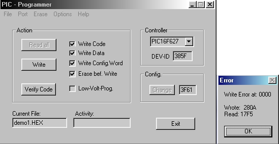

hallo leute!
ich habe in meinem urlaub endlich mal damit angefangen, mit
µc-programmierung anzufangen. ich hab mir dann auch das
pic-programmierboard k8048 von velleman zugelegt. das problem dass ich
da momentan habe ist, dass der gesendete code nicht mit dem code
übereinstimmt, der am schluss in den pic geschrieben worden ist. die
programmer-software bricht die übertragung auch nach den ersten 4
hex-ziffern ab. ich hab dann mit den hex-werten auch ein bisschen
gespielt und es kam folgendes raus:
geschrieben an pic:    steht in pic:
280A                   17F5
0000                   3FFF
1111                   2FFF
FFFF                   0000
was kann das denn nur sein?
der pic ist ein 16F627, es wurde über eine serielle schnittstelle
programmiert (verwendetet interrupt irq3, wird nur von der seriellen
schnittstelle verwendet). vss, vdd und vpp entsprechen den
erforderlichen werten. die transistoren auf dem programmer sind auch
funktionsfähig. ich habe auch noch mal die lötstellen nachgelötet, um
kalte lötstellen auszuschließen. auch die platine wurde nochmals
überprüft in bezug auf haarverbindungen bzw lötspritzer.
kann mir da wer helfen?

von Markus W. (Gast)
hallo!
was da als fehlermeldung kommt, hab ich mal angehangen. mehr als die
invertierung der nibbles kann ich daraus eben nicht erkennen.
HAha!!!!! ;-)
Soll ich was sagen? Wer lesen ist, ist klar im Vorteil ;-)
Hab den Fehler bei mir nämlich gefunden (---> Blindfisch)
Habe den (glaube ich) Transistor T3 und T5 vertauscht.
Knackpunkt war, T3 ist der einzige PNP-Transistor in dem System. :-P
Dadurch wurden auch die Signalpegel invertiert.
Wer also Schaltplan und Stückliste lesen kann, ist im Vorteil.
Vielleicht isses bei dir ja auch so?
