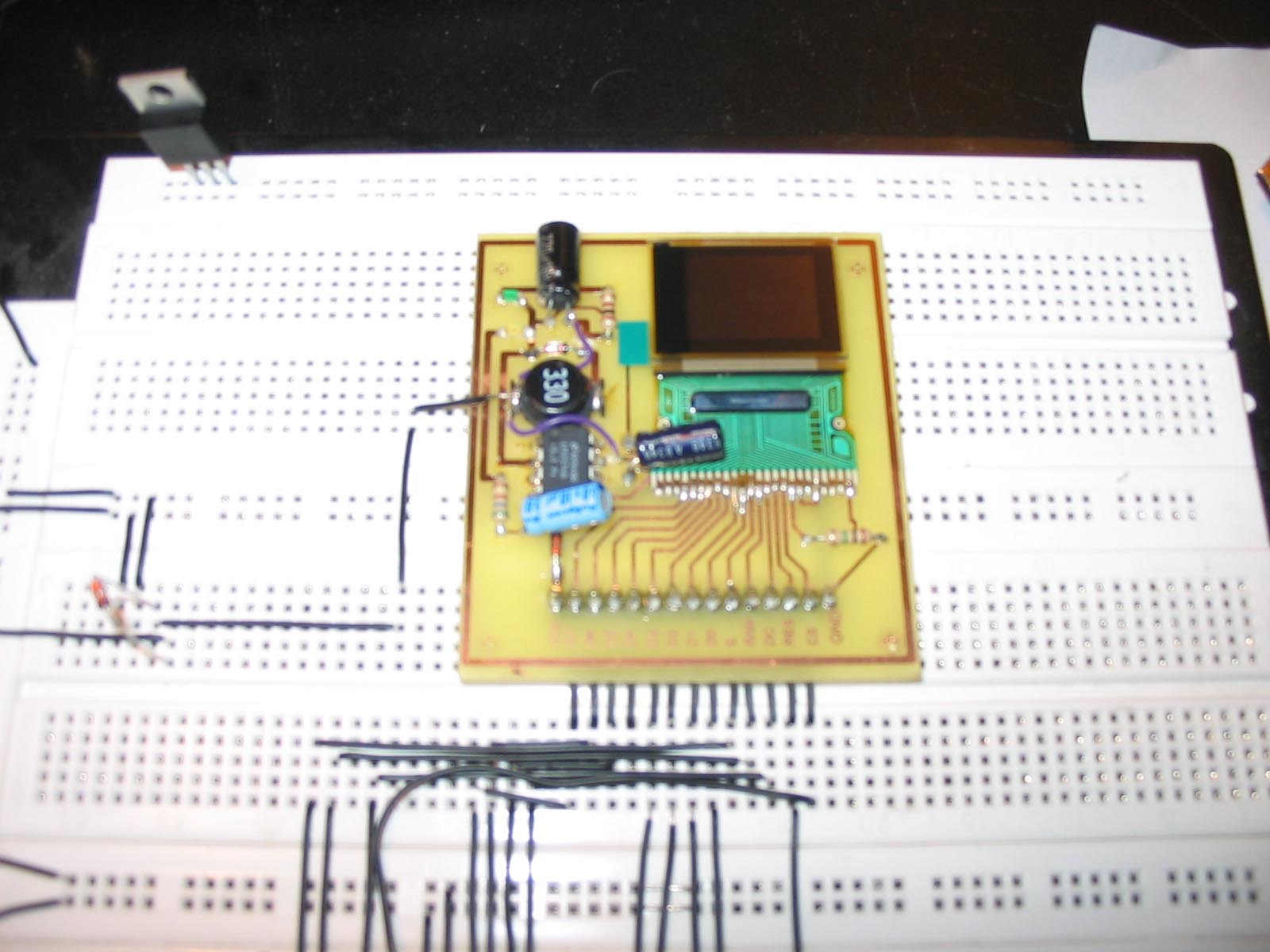

Hallo ,ws gibt zwar schon einen Beitrag über diese Displays aber nicht explizit für die PIC Controller . Zunächst einmal heiße ich Tino und bin Elektroniker . Leider hab ich von Programmierung noch so garkeine Ahnung und suche Leute die mit helfen da hinein zu kommen . Ich habe mir oben besagtes Display bei Reichelt gekauft und in Hardware gegossen :-) Es ist das 1" Color hab das jetzt zusammen mit nem PIC16F877 auf meinem Experimentrieboard aufgebaut . Ich habe hier den CCS Compiler und wollte die GLCD Routine so umschreiben dass man damit auch das OLED ansteuern kann . Jetzt weiß ich dank meiner Programmierkenntnisse garnicht wo ich da was ändern muss . Habe bisher nur Sachen mit 2 Zeiligen Textdisplays gemacht , da gabs (fast) immer was fertiges . Kann mir von euch vielleicht jemand helfen wi eich am besten anfange oder kann mir vielleicht jemand das so umschreiben dass ich es verstehe? Hab das Display im 6800 paralelmodus angeschlossen . D0-D7 liegen auf Port D , Enable liegt auf B5 , R/W auf B4 , DC auf B2 , CS auf B0 und Reset auf C0 .Der Rest ist so wie im Schaltungsbeispiel auf Seite 46 des SSD1332 angeschlossen Vcc ist an 12V VSS auf GND und VDD an 3,3v , den Pic betreibe ich auch mit 3,3V . Hoffe ich habe nicht zu viel Mist geschrieben... Mfg Tino aus dem wunderschönen Halle an der Saale

Mit dem Controller könnte es noch ein anderes Problem geben: Die 16F Typen sind erst ab 4V spezifiziert, darunter sollte man tunlichst 16LF nehmen. Aber aufpassen wegen der maximal zulässigen Taktfrequenz, die geht auch oft mit der Spannung runter.
#359675
Hallo, Tino, wie hast du den Display mechanisch an der Platine befestigt?
Also ich habe einen PIC16F877 genommen der läuft ab 2Volt und ich betreibe ihn mit 3,3V . Habe ein 4Mhz Quarz für den Takt genommen . Ich habe mir eine Platine geätzt auf der der 3,3V Wandler das Display und eben die einzelnen Pins drauf sind . @Martin vielen Dank für deine Beschreibung doch leider kann ich damit so garnichts anfangen . Wie schon gesagt ich habe mit der ganzen Programmiererei bisher nicht wirklich viel gearbeitet . Bisher hat mich immer unser Programmierer unterstützt wenn ich mal was privates programmiert haben wollt , der ist aber leider nicht mehr da . Jetzt steh ich halt auf dem Schlauch was die speziellen Sachen angeht. Kann zwar die fertigen Module die es ja im CCS gibt in meine Programme gut einbinden ,steige aber leider bei allem anderen nicht durch . Mal ne Init zu ändern ist sicher nicht das Problem aber wenns dann schon wieder mit auslesen geht hörts schon auf . Vielleicht kann sich das ja einer von euch mal anschauen bei Gelegenheit . Danke Tino

Also , wenn mir jemand wenigstens sagen könnte in welcher Reihenfolge ich die Init senden muss würde mir das schon weiter helfen . ich finfe mich in der Fülle an Informationen im Datenblatt nicht durch .

Da gab es auch Application Notes von Osram sowas drin steht.
Ja das hab ich gesehen dass es da was gab nur leider immer für ihr beklopptes Development Kit was 200 Euro kostet und mit ner Windowssoftware anzusteuern ist . Ich find mich da nicht raus . Naja wenn mir da niemand helfen kann werd ich es wohl besser selber kaputt machen .... Mfg Tino
#359685
AN0011 Seite 7: http://catalog.osram-os.com/media/_en/Graphics/00031802_0.pdf

ohne viel Worte

Genau das war es was ich gesucht habe . Viele Dank ! Mfg Tino
So es läuft ... bin ich froh . Kann es sein dass die Zeichenfunktion einen Fehler hat ? Im Datenblatt ist angegeben dass man das Rechteck auch ausfüllen kann . Leider zeichnet mit das Teil immer nur die Umrandung in der gewünschten Farbe und nicht die Füllung . Hat da vielleicht jemand ne Idee ? Mfg Tino
OK ich habs muss man mit 0x26 erst enablen....
