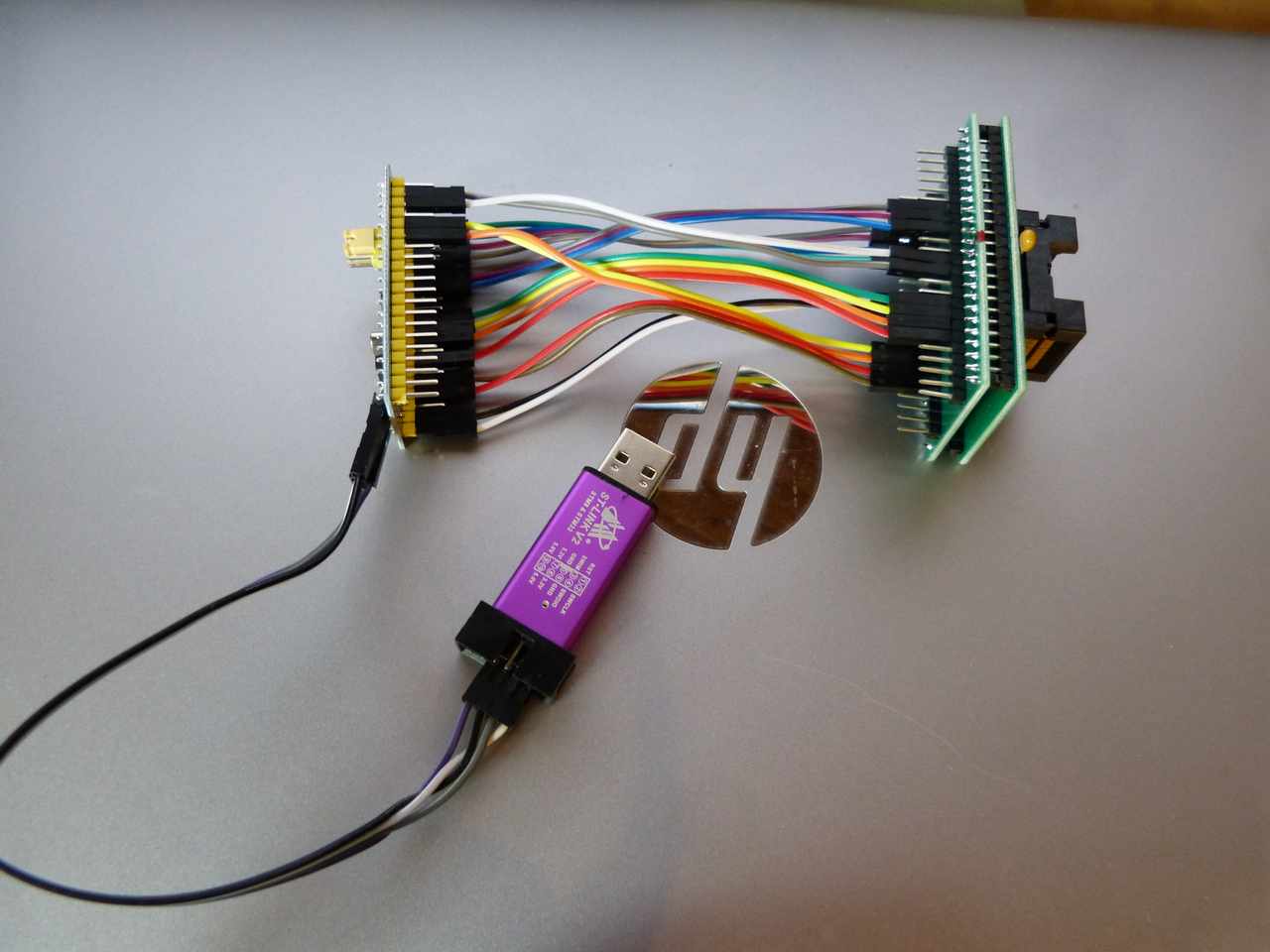

Hi! Kürzlich hab ich so einen Samsung UE46D5000 mit Bootloop geschenkt bekommen. Kurzfristig lies er sich durch Eineisen des NAND Flash mit Feuerzeuggas wiederbeleben. Mittlerweise ist ein neues drin, welches ich vorprogrammiert auf Ebay erworben hab. Mal sehen, wie lang er läuft. In dem Zusammenhang hat mich die Neugier des Laien gepackt und ich hab mir eine Arduino FW fürs Bluepill samt dazugehöriger Desktop App gestrickt, um den Ínhalt derartiger NAND Chips zu dumpen (und irgendwann vielleicht mal zu beschreiben?). Ich hab meine Verbrechen mal angehangen. Aufgebaut ist der Spass natürlich fliegend mit ein paar Drahtbrücken. Siehe Foto. Verschaltung ist im .ino zu lesen. Getestet hab ich bisher mit zwei Flashes: K9F2G08U0M aus einem uralten Flashdrive (256MiB) und dem "defekten" K9GAG08U0E aus dem TV (2GiB+). Prinzipiell funktioniert das auch ganz gut mit immerhin ca. 200KiB/s. Allerdings hab ich einige Restprobleme: 1.) Nach Anschluss der Stromversorgung ist das NAND Flash in keinem vernünftigen Zustand. Mein nandReset() im setup() macht irgendwie nicht das, was es soll. Delays davor im setup() helfen auch nicht. Ich lese nur Mist, bis ich ein weiteres nandReset() über ein serielles Kommando ausführe. Danach kann ich reproduzierbar immer lesen solange ich die Stromversorgung nicht wegnehme (auch über Controller Resets hinweg). Sicher ist da irgendwo ein dummer Fehler im Code und ich seh den Wald vor lauter Bäumen nicht. 2.) Wenn ich mehrere Dumps hintereinander ziehe, dann sind diese nicht völlig identisch. a) Bei beiden Chips sind jeweils immer vereinzelte Bits unterschiedlich. Ich schätz mal es trifft bei beiden so etwa 5-10% der Pages, und pro Page dann meistens nur ein oder zwei Bits. Ich hab keinerlei Erfahrung und kann nicht einschätzen, wie "normal" das ist und ob das durch die ECC abgedeckt wird. Was ist da eure Erfahrung? b) Bei beiden Chips sind jeweils immer eine Handvoll Pages komplett unterschiedlich. Ich vermute einen Fehler oder zufällig falsche Bits bei der Adressierung, wodurch eine andere als die beabsichtigte Page gelesen wurde. Seht ihr einen offensichtlichen Fehler? Danke!
Witzig, habe das gleiche vor ein paar Monaten auch gemacht. http://atcnetz.blogspot.com/2018/10/linux-firmware-mit-arduino-bluepill-aus.html finde gerade leider nicht das ino file aber wenn ich es finde hänge ich es noch hier ran. habe aber einfach diesen code Bluepill kompatibel gemacht: https://github.com/james-tate/arduino_nand_reader
Habs gefunden, vielleicht hilfts dir ja.
