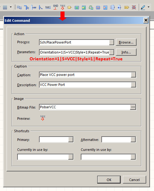

Hallo Zusammen
Altium Umsteiger von PADS hier.
Eine Frage die ich bisher nicht klären konnte, war die Idee der
Powersymbole in Altium.
1. Wie kann ich dort meine Standardsymbole definieren, wenn ich jetzt
nicht die vorgefertigten haben möchte?
2. Einige Symbole braucht man ja immer wieder. z.b. +3V3_D  5V_D usw.
Bei unseren Schemas heissen diese aber nicht so wie vordefiniert in
Altium.
Wenn ich jetzt 3V3 anschliessen möchte, muss ich jedesmal folgendes
machen:
Entweder suche ich mir ein solches Symbol und kopiere es zum neuen Ort
oder ich platziere ein neues Symbol aus der Toolbar und muss dann 3V3
eintippen und platzieren.
Warum kann ich da nicht aus einer Liste auswählen (mit den bereits
verwendeten Namen) oder Altium so konfigurieren dass 3V3 bereits zur
Vorauswahl vorhanden ist?
Was übersehe ich..?
Vielen Dank.
#5744809
Zunächstmal Du kannst Objekt ganz einfach kopieren, indem man die Shift
Taste festhält und einfach mit der Maus ein Objekt anklickst und
wegziehst.
Für die Powerobjeke ist standard mäßig (AFAIK) ein Dropdown Menu in der
Toolbar (mit einem Erdungssymbol).
Um eigene zu machen:
Customize starten -> rechts klick in die Toolbar Customize (Dialog
öffnet sich)
Dann ins Dropdown Menu der Powerobjekte gehen und eines mit der Maus
nehmen, STRG Taste festhalten für Kopie (nicht verschieben) und irgendwo
fallenlassen (direkt in Toolbar oder im Dropdown Menu).
Die Kopie doppelklicken und anpassen. Das Icon muß man sich suchen, ich
habe eins selber gemacht.
PS: Die Styles sind fix (Bar,Circle,Triangle...)
