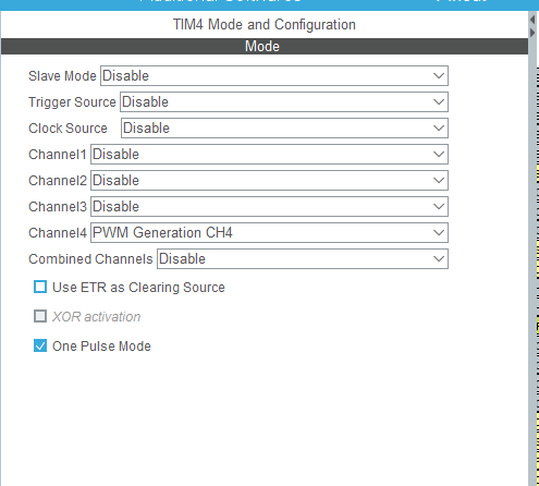

Hallo, es geht um ein STM32F407.
ein Timer mit einem als PWM konfigurierten Ausgang soll durch ein
Interrupt eines anderen Timers ausgelöst werden. Der andere Timer
befindet sich allerdings im "Encoder-Mode", sodass Master/Slave bei
CubeMX nicht aktiviert werden kann.
Was muss in der ISR des Timer-Interrupts stehen, damit der Ausgang
EINMALIG in der des PWM-Timers definierten Zeit angesteuert wird?
Mit "HAL_TIM_PWM_Start" würde er ja permanent ohne Ende durchlaufen,
habe ich Recht?

Der One-pulse-Mode ist hier aber nur als ZUSATZ möglich. PWM wäre für
mich ja richtig, weil der Ausgang eine definierte Länge auf HIGH stehen
soll..
Also wenn ich mit diesem Zusatz One Pulse den oben genannten Befehl im
Interrupt mache, würde er dann richtig ausgeführt werden?

Bist du sicher? Kanal 3 auf "Output Compare" geht und den "Trigger
Output" kannst du dann einstellen. Wenn man die Timer Frequenz auf
250kHz einstellt ist es vielleicht sogar möglich beim Vergleichswert
einen Puls auszugeben, dann hast du schon direkt deine 4µs.
Gast #5746204
Ja, es gibt tatsächlich die Möglichkeit und ich habe jetzt in meiner
Main-Funktion auch einen MasterOutputTrigger = TIM_TRGO_OC1REF..
Ich habe nur keine Ahnung, wie ich den jetzt in der ISR einsetzen soll,
die den anderen Timer auszulösen hat.
Brauche Hilfe
