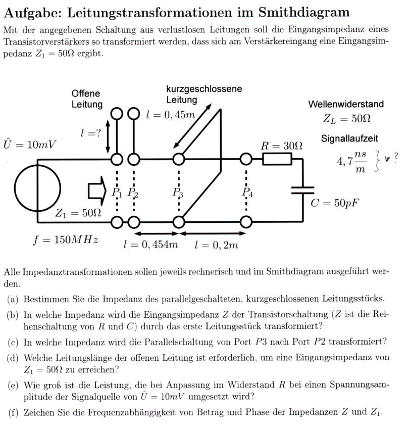

Guten Abend zusammen,
ich habe ein Problem bei der im Anhang aufgeführten Aufgabe. Und zwar
soll in Teilaufgabe a) die Impedanz des parallelgeschalteten
kurzgeschlossenen Leitungsstückes bestimmt werden. Die Impedanz des
RC-Glieds habe ich bereits berechnet. Diese beträgt 30Ohm -j21,22 Ohm.
Nun sind ja noch zwei Leitungsstücke zu je l=0,2m sowie die
kurzgeschlossene Leitung zu l=0,45m vorhanden. Wie bekomme ich hier die
Impedanz raus? Das muss sich doch irgendwie aus der angegebenen
Signallaufzeit ermitteln lassen, oder? Über hilfreiche Tipps wäre ich
dankbar.
