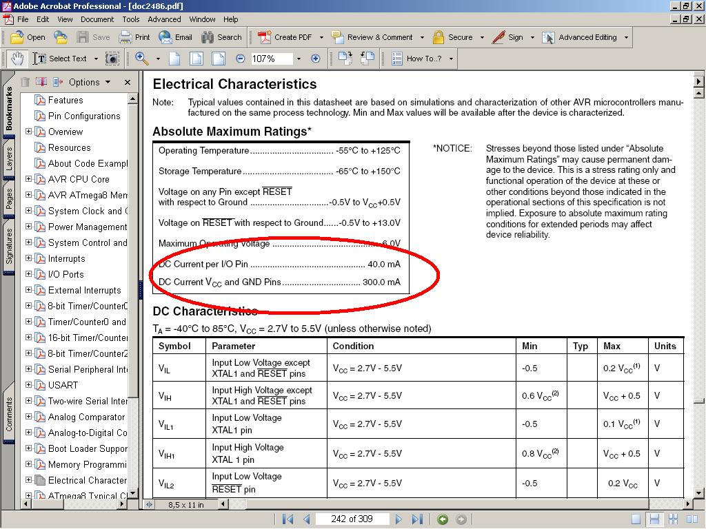

von Sebastian Heyn (Gast)
Ich würde nen mega8 (der ist zwar ott aber hat genug I/O) nehmen. der
kann laut datasheet insgesamt 300mA, und per port 40mA. Da kannst du
dir die treiber sparen, wenn du es nicht allzuhell brauchst. Der
controller hat dann genug resourcen um scrolling in alle richtungen und
evtl auch buschstaben anzuzeigen. die daten gibst du ihm per rs232....

von Egon (Gast)
"... und per port 40mA. Da kannst du dir die treiber sparen,... "
Das würde bei 10 Stellen bedeuten: 40mA/10 = 4mA pro Digit und 4mA/8 =
0,5mA pro Segment. Ein Wenig wenig, nicht wahr ?
SORRY mein fehler
40mA PER I/O pin!
