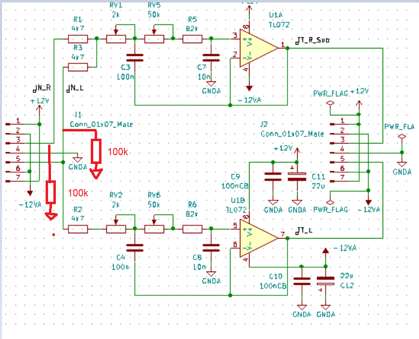

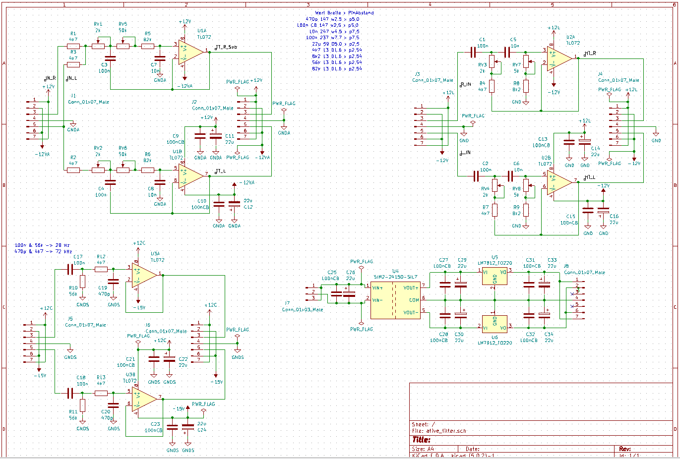

ich habe mit KiCad meine erste Schaltung erstellt und würde gerne wissen
ob euch noch Felher auffallen. Die Schaltung besteht aus 4 Platinen, je
ein HP - Hochpaß, ein TP - Tiefpaß, ein Vor-Filter (DC & LW raus
filtern) und einer Versorgung. Zur Berechnung kann man folgende Seite
verwenden https://www.analog.com/designtools/en/filterwizard/. Den TP
kann man auch so bestücken, dass man daraus auch einen Mono Subwoofer
Filter machen kann. Alle Bauteile sind bedrahtet, als OP lassen sich
div. kompatible OP's einsetzen (siehe z.B.
https://www.tangentsoft.net/audio/opamps.html). Da je eine stereo TP &
HP-Platine vorhanden ist, lässt sich das für ein 2 Wege System
verwenden. Für ein 3 Wege System werden 4 Filter Platinen benötigt (HP;
TP & HP; TP). Die Platinen sind so designed dass sie auch um 180°
gedreht übereinander miteinander verbunden werden können (TP Ausgang ->
HP Eingang). Jede Platine misst etwa 45 x 45 mm.

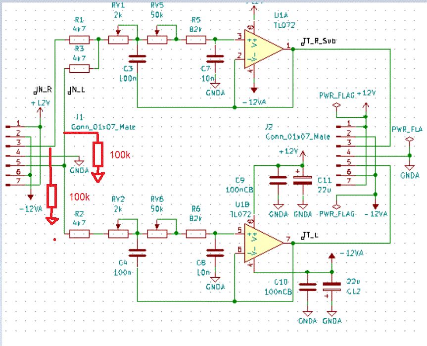

#5748787
In dem Filter oben hängen die Eingänge in der Luft, wenn extern nichts
angeschlossen ist. Deshalb solltest du da jeweils einen 100kOhm bis
1MOhm Widerstand nach Masse hinzufügen.
Da fällt mir gerade noch etwas ein.
Ich würde in die Leitungen "Opamp-Ausgang --> Stecker" jeweils einen
100Ohm Widerstand einfügen, "Opamp-Ausgang --> 100Ohm --> Stecker". Das
hilft gegen schwingen bei kapazitiver Last(Kabelkapzität) und es
erleichtert die Fehlersuche, falls man Kürzschlüsse gebaut hat.
