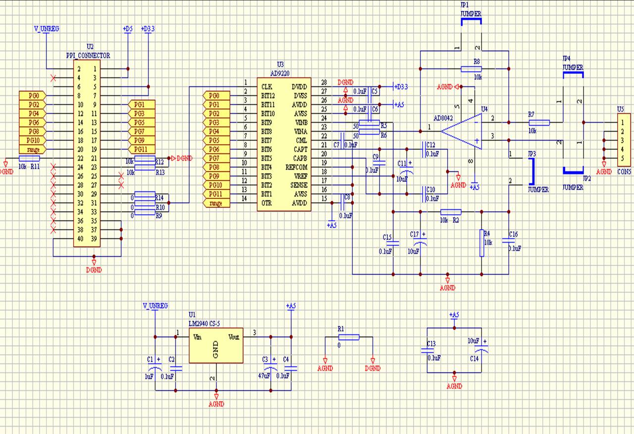

Guten Abend allerseits,
ich habe eine AD-Wandlerplatine entwickelt, die mit einem
Blackfin_Board angebunden sein soll. Leider habe überall auf meiner
AD-Platine störungen sogar bei meinem Eingangssignal und der
Referenzspannug. ich habe dann festgestellt, dass diese störeinkopllung
mehr schwingt wenn ich mein Taktfrequenz erhöre. Aufgrunddessen habe ich
bitklappern der niedrigsten " 6" bits was ich zuviel finde. ich habe
leider keine zu grosse Hardwarerfahrung um das Problem lösen zu können,
darum bitte euch um Hilfe was ich vielleicht besser machen könnte.
Schaltplann und Lyaout sind im Anhang. vielen dank.
( die 0 Widerstände sind da um die 10 MHZ Takt mit verschiedenen Timer
zu erzeugen .)
#360028
>Referenzspannug.
Ist bei Dir GND wirklich HF frei? Oder liegt dort auch schon was
seltsames an?
Trenn mal bitte Deinen Eingangsverstärker vom AD9220 und lege den
Eingang vom AD9220 durch einen C (100nF) auf GND.
Wie sieht dann Dein Ergebnis aus?

Gast #360029
Muss das wirklich sein, dass AGND und DGND auf dieser Platine verbunden
sind? Sind die woanders nochmal verbunden? Wie betreibst du denn den
OpAmp, also welche Jumper sind geschlossen? Hochohmige Signalpfade
fangen sich schnell was ein. Aber da sogar deine Refferenz Rauscht
tippe ich eher auf ein Masseproblem.
Gast #360030
ja ich solltet auf der Platine AGND und DGND haben, die habe mit 0 Ohm
miteinander verbunden ( links auf dem Layout nah vom spannungsregler)
der op soll für positive Signale als Impedanzwandler dienen deswegen J1
und J2 sind angesteckt.
ob GND störungsfrei ist habe gar nicht überprüft.
was meinst du Bernhard mit Trenn mal bitte Deinen Eingangsverstärker
vom AD9220 und lege den Eingang vom AD9220 durch einen C (100nF) auf
GND ??
d.h es liegt in diesem Falle kein Eingansgsignal zu AD-Wandler vor oder
meinst was anderes damit
danke für eure schnelle Antworten
Youness ( Elvis )
#360031
>GND ??
>oder
Genau das meine ich, dem AD-Wandler wird kein Signal angeboten.
Durch diesen Gedanken würde ich verschiedene Fehlerursachen ersteinmal
nacheinander ausklammern, um Step by Step die eigentliche Ursache
einzugrenzen.
Bernhard
