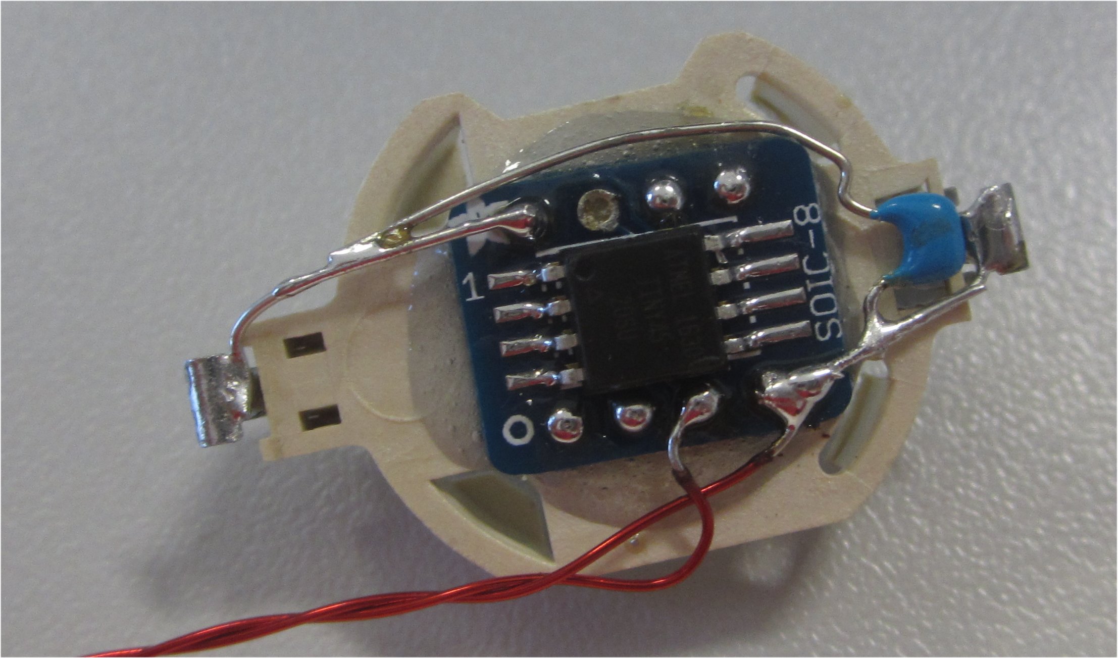

Nix Wildes. Ein Knopfzellenhalter vom Typ CR2032 dient als Träger, dort
drauf wurde ein ATtiny45 im SO8 Gehäuse mit einer Adapterplatine
geklebt. Ein DIL8-Gehäuse wäre auch möglich. Temporär ein paar Drähte
für ISP anlöten, Hex-File brennen, fertig. Die Standardeinstellungen der

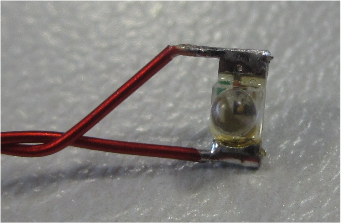

Fuses reichen, 1 MHz CPU Takt etc. An Pin 3 und 4 (GND) wird eine 1206er
LED direkt ohne Vorwiderstand angelötet (au weia!), sie wird über
verdrillten Kupferlackdraht mit 0,4mm Dicke angeschlossen. Die
Ausgangstreiber sowie der Innenwiderstand der Knopfzelle reichen für die
Strombegrenzung. Die obligatorischen 100nF zwischen VCC und GND wurden
ergänzt, obwohl das Ding im Test auch ohne lief! Die LED kann man dann
mit dem Kupferlackdraht an einer Sonnenbrille befestigen (um Bügel
wickeln) und von innen hinter dem Glas als das "Termniatorauge" leuchten
lassen.
