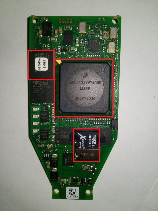

Thomas S. schrieb:
> Hallo,
> ich bin neu hier und habe eine paar fragen zur JTAG programmierung,
> ich habe eine Board mit einen Prozessor und ein GL128P,
> Ich würde gerne von einen Board die Daten des GL128P auslesen und in den
> anderen rein kopieren.
> Wo starte ich da?
Man beschafft sich den passenden Programmieradapter + Software. Das
selber nachzubauen ist Irrsinn.
Persönliche Seite #5754963
Löte das Flash aus, lies es mit einem Programmiergerät aus, das das
GL128P ansteuern kann - das dürfte erheblich einfacher sein als der
Versuch, hier irgendwas mit JTAG zu stemmen.
Ich habe nicht den Eindruck, daß Du den Prozessor/Controller auf dem
Board kennst oder über ein Entwicklungssystem dafür verfügst, jedenfalls
lassen Deine Antworten nicht darauf schließen.
