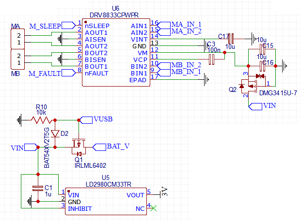

oben angehängtes Bild ist Teil einer Schaltung:
Stromeingang von USB oder LIPO = VIN.
Dahinter kommt ein LDO auf 3V für einen atsamd21 (nicht im Bild), der
den DRV8833 per PWM steuert.
Meine Fragen:
1) Ist die Schaltung ausreichend, damit der Strom, der erzeugt wird,
wenn man den Motor per Hand dreht, abgefangen wird? Es wird ein
Spielzeugauto mit einem 6mm Motor (laut Shop 31.000 bei 3V und 40mA).
Nach meiner Logik sollte der DMG341 dafür sorgen, richtig?
2) Laut Dokumentation kann man den DRV8833 mit der Spannung für den
Motor betreiben - also direkt von USB/LIPO. Oder wäre es besser, hier
die 3V zu nehmen?
3) Ist es geschickter, den Motor mit den 3V aus dem LDO zu betreiben
oder direkt vom LIPO/USB?
Je mehr Last auf dem LDO liegt, desto weniger effizient die Schaltung,
dafür wäre die Motordrehzahl über die gesamte Akkulaufzeit stabil.
Danke
