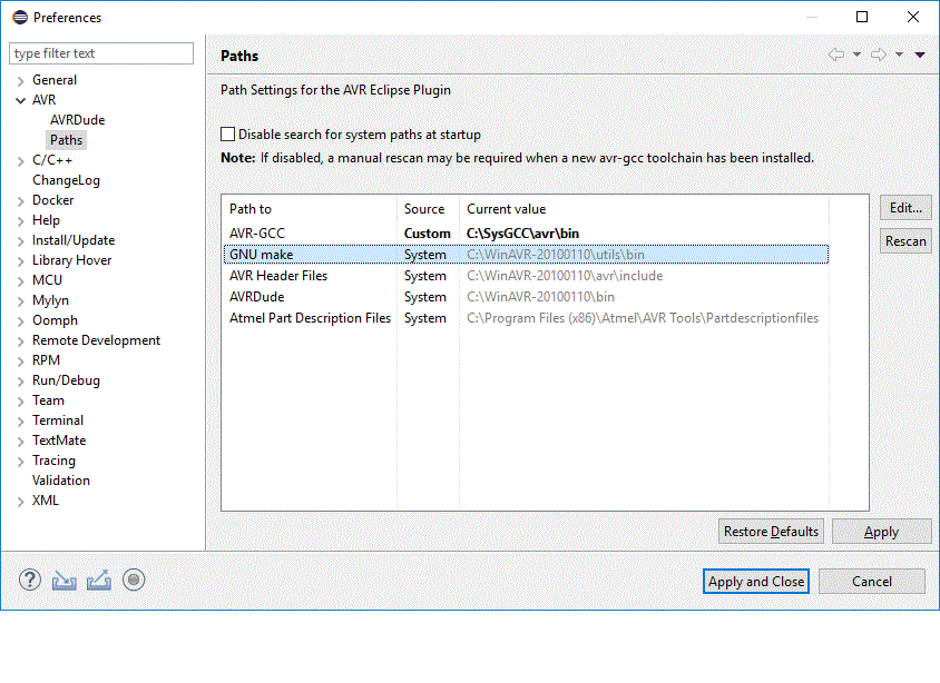

Hallo Jens !
hatte das gleiche Problem gehabt, mein System ist:
Window Enterprise 10.0.14393.0 (64-Bit)
ich habe es folgendermaßen behoben:
in Eclipse unter Window/Preferences
AVR -> Paths ändern auf C:\SysGCC\avr\bin usw.
siehe Bild: avr-plugin-1.gif

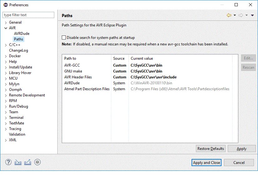

danach sollte es so ausschauen:
Bild: avr-plugin-2.gif
PS: unter C:\SysGCC habe ich vorher avr-gcc von SysProgs installiert
Link: http://gnutoolchains.com/avr/
File: avr-gcc5.3.0.exe (20 MB)
