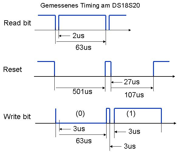

von Geri (Gast)
Hallo zusammmen
Ich hänge immer noch an diesem Problem und komme einfach nicht drauf an
was es liegen könnte. Mein Code funktioniert folgendermassen:
DSRESET();              // Reset Ds18S20
DSTXBYTE(0xCC);    // skip ROM
DSTXBYTE(0x44);    // convert temperature
DelayMS(1500);    // wait until conversion has been finished
DSRESET();    // REset DS18S20
DSTXBYTE(0xBE);    // read scratch pad
for (k=0; k<9; k++)  // read 9 bytes from scratchpad
  buf[k]=DSRXBYTE();
Das Timing-Diagramm habe ich auch schon mit dem Oszilloskop getestet
(siehe Anhang). Lt. Datenblatt bin ich im erlaubten Bereich.
Wie man am Timing-Diagramm erkennen kann, meldet sich der Sensor bei
einem Reset wie erwartet.
Wenn ich das Scratch-Pad auslese, dann erhalte ich lauter Nullen.
Hat jemand von Euch bitte vielleicht noch eine Idee wo der Fehler
liegen könnte?
Für jeden Hinweis wäre ich sehr dankbar! Ich stehe mit meinem Latein
momentan am Ende.
Vielen Dank im Voraus
Geri

von Axel (Gast)
Der Pullup ist viel zu gross.
Ich würde mal 1 KOhm probieren.
Davon abgesehen gibt es in einigen Anleitungen einen Fehler im
Anschluss des DS18x20. Der VDD Pin darf nicht unbeschaltet bleiben.
Mal im Datenblatt nachlesen.
Gruss
Axel

von Axel (Gast)
Hmm, dann fällt mir auch nichts mehr ein.
Der Code scheint soweit ok zu sein.
Evtl. mal versuchen, das Auslesen des Scratchpads mit dem Oszilloskop
mitzukriegen (evtl. an einem freien Pic-Pin ein Triggersignal
generieren).
Gruss
Axel

von Geri (Gast)
Habe nun die Antwort vom Sensor beim Lesen des Scratch-Pad mit dem Oszi
aufgenommen.
So wie es aussieht liefert der Sensor acht mal den Wert 0.
hm..???
von Axel (Gast)
Dann ist doppelt der Wurm drin.
Denn Null liefert der nur bei 0°C, die Du wohl nicht hast.
Und Dein Programm tastet die Werte dann auch noch falsch ab.
Ich würde mal versuchen, die ganze Datenübertragung nachzuvollziehen
und zu checken.
Also auch das Senden der Codes. Dazu am Besten ein Triggersignal
generieren an den jeweiligen Stellen und jede Aktion einzeln mit dem
Oszi checken.
Gruss
Axel

von Geri (Gast)
Habe das Timing der Sendedaten und der gelesenen Daten geprüft. Es
passt. Wenn ich das Scratchpad auslese, erhalte ich acht mal den Wert
0xFF (und nicht 0):)
Beste Grüsse
Geri
von Geri (Gast)
Hallo
Ich habe das Problem nun gefunden. Wie Axel gemeint hat, es war ein
Timing-Problem.
Kleine Verzögerungen haben genau gestimmt. Bei grösseren kam es zu
Problemen und ab und zu fehlten ein paar us.
Ich nehme an, dass es ab dieser Definition zu Problemen kam.
#define Delay_us(x) Delay10TCYx(x*5/10)
Delay_us(5); i.O
aus Delays.h
void Delay10TCYx(PARAM_SCLASS unsigned char);
Beste Grüsse und Axel nochmals vielen Dank für Deine Hilfe!!!
Geri
