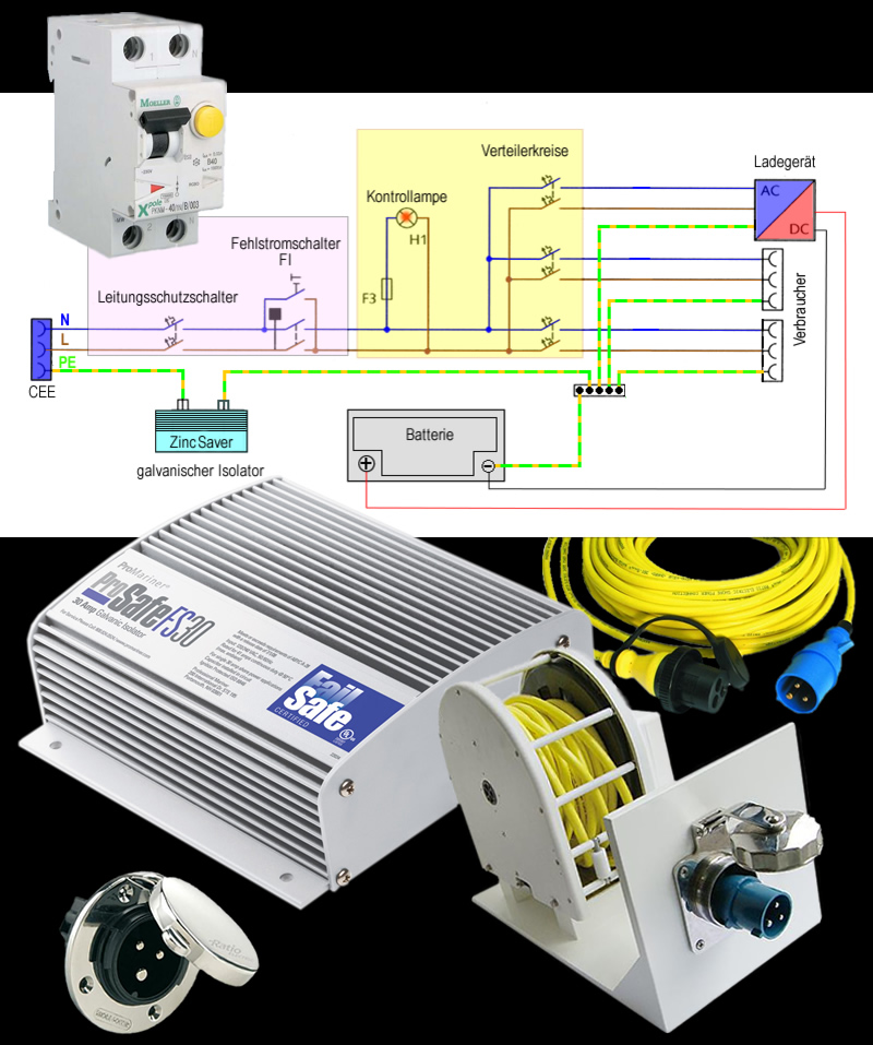

Hallo zusammen, ich bin in den Weiten des Internets auf folgende Seite zur 230V Phasenprüfung gestoßen: http://www.bastler-beutel.de/HTML/Tester/Phase/phase.htm Klingt interessant. Bei einem CEE Stecker, welche zum Beispiel als Landanschluss an den Booten verwendet werden, dürfen die L1 und N nicht vertauscht werden. Zudem muss eine Galvanische Trennung stattfinden (macht man mit einem Trenntrafo). Was ist aber, wenn L1 und N doch vertauscht sind? Es gibt verschiedene Anzeigen und Geräte, welche die Verpolung erkennen und anzeigen z.B. Philippi Bordnetzkontrolle, oder direkt Kontrollanzeige von Arcolectric C1431AL. Da habe ich überlegt, ob es mit der Schaltung von der Webseite und mit zwei 2-Poligen Relais (die über 230V geschaltet werden können z.B. von Eltako) man eine Verpolung wieder korrigieren kann. Dazu habe ich auf die Schnelle eine Schaltung gemacht. Wäre das so wie in der Schaltung ist möglich? Grüße, Max

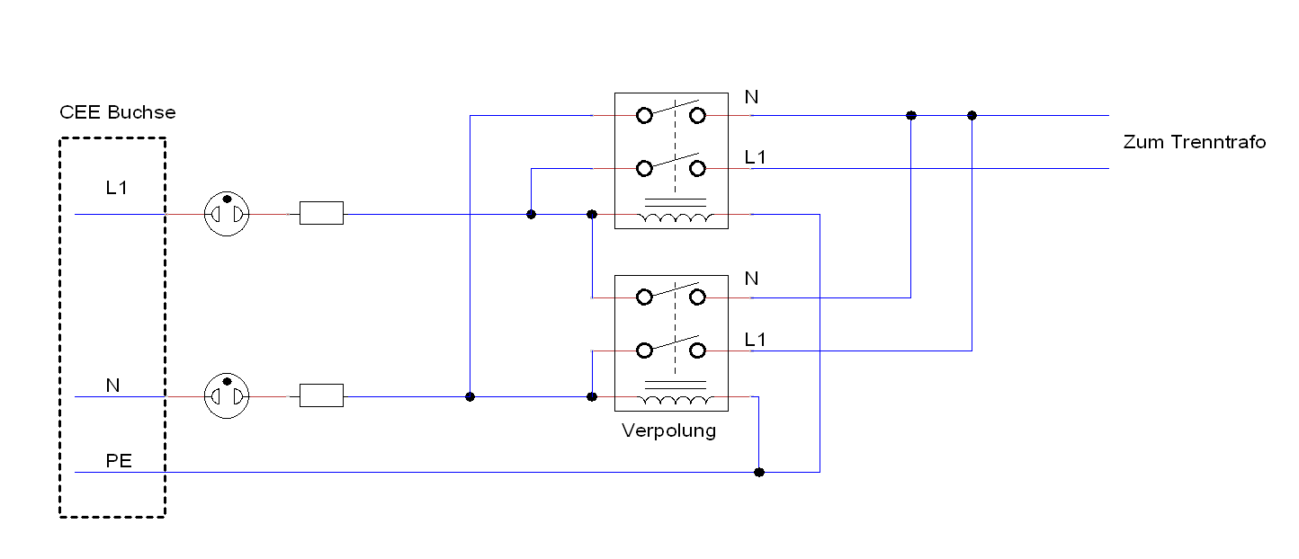

Maximilian W. schrieb: > Was ist aber, wenn L1 und N doch vertauscht sind? Äh, nichts?

Jemand schrieb: > Maximilian W. schrieb: >> Was ist aber, wenn L1 und N doch vertauscht sind? > > Äh, nichts? Hallo Jemand, wenn nichts passieren würde, wäre eine CEE Buchse (dessen Stecker nicht verdreht eingesteckt werden können) überflüssig. Dies ist aber bei einem Landanschluss an den Booten zum Beispiel nicht so der Fall. Ein ordentlicher Landanschluss muss der EN ISO 13297 genügen und da dürfen L1 und N nicht vertauscht werden, s. Anhang. Viele Grüße
Maximilian W. schrieb: > Zudem muss eine Galvanische Trennung stattfinden (macht man mit einem > Trenntrafo). > > Was ist aber, wenn L1 und N doch vertauscht sind? Wenn man einen Trenntrafo hat, spielt das keine Rolle. Jedenfalls dann, wenn dieser richtig angeschlossen ist.
#5757195
Tot! Das Schaltbild ist tödlicher Unfug!
Harald W. schrieb: > Maximilian W. schrieb: > >> Zudem muss eine Galvanische Trennung stattfinden (macht man mit einem >> Trenntrafo). >> >> Was ist aber, wenn L1 und N doch vertauscht sind? > > Wenn man einen Trenntrafo hat, spielt das keine Rolle. Jedenfalls > dann, wenn dieser richtig angeschlossen ist. Vielen Dank für die Aufklärung Harald! Abgesehen von dem Trenntrafo - würde die Schaltung so funktionieren, oder wie würde man eine automatische Verpolungskorrektur anstellen? Mein Gedankengang war: nur eine der Glimmlampen wird brennen und nur ein Relais wird geschaltet. Wie siehst du das? Viele Grüße
Maximilian W. schrieb: > Abgesehen von dem Trenntrafo - würde die Schaltung so funktionieren, Ich verstehe nicht, welchen Sinn Deine Schaltung machen soll.
Holla die Waldfee schrieb: > Tot! Das Schaltbild ist tödlicher Unfug! Hallo, deine Aussage bringt leider nicht weiter. Kannst du erklären was genau falsch ist und wie du eine automatische Verpolung machen würdest? Viele Grüße
Maximilian W. schrieb: > wie du eine automatische Verpolung machen würdest? Die richtige Verpolung macht man mit einem Trenntrafo ohne zusätzliche Relais.
Harald W. schrieb: > Maximilian W. schrieb: > >> Abgesehen von dem Trenntrafo - würde die Schaltung so funktionieren, > > Ich verstehe nicht, welchen Sinn Deine Schaltung machen soll. Wenn die Phase da anliegt wo ein Neutralleiter sein soll, werden die pole getauscht, das Phase tatsächlich auf dem Phasenleiter liegt. Ist die Phase auf dem Korrekten Leiter, so werden beide Leiter einfach weitergereicht.
Maximilian W. schrieb: > Wenn die Phase da anliegt wo ein Neutralleiter sein soll, werden die > pole getauscht, das Phase tatsächlich auf dem Phasenleiter liegt. Ist > die Phase auf dem Korrekten Leiter, so werden beide Leiter einfach > weitergereicht. ...und wozu ist das gut?
Harald W. schrieb: > Maximilian W. schrieb: > >> Wenn die Phase da anliegt wo ein Neutralleiter sein soll, werden die >> pole getauscht, das Phase tatsächlich auf dem Phasenleiter liegt. Ist >> die Phase auf dem Korrekten Leiter, so werden beide Leiter einfach >> weitergereicht. > > ...und wozu ist das gut? Wenn man Trenntrafo hat, dann braucht man das ja nicht, da hast du mich aufgeklärt. Wenn man aber z.B. eine Galvanische Entkopplung hat (am PE) dann hat man keinen Trenntrafo und L und N müssen auf den Vorgeschriebenen Leitern liegen. Oder wäre das auch egal?

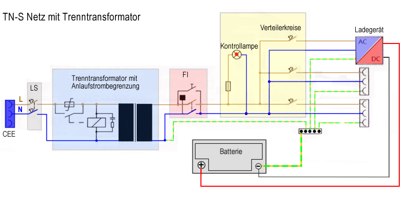

Maximilian W. schrieb: > Klingt interessant. Ist aber was völlig anderes. Maximilian W. schrieb: > Was ist aber, wenn L1 und N doch vertauscht sind? Bei CEE ? Dort ist definiert, an welchem Pin N anliegt. Es wäre also ein Verdrahtungsfehler vom Elektriker. Beim Schukostecker wie in deiner gefundenen WebSeite, dort nicht, dort können nicht nur an einem oder dem anderen Pin L anliegen, sondern sogar an beiden (120V). Die Schaltung ist also Schwachsinn, und der Versuch, Leitungen so umzuschalten daß N an einem definierten Kabel ankommt ist ebenfalls Schwachsinn, und den Strom den ein Relais braucht über den PE abzuleiten ist noch grösserer Schwachsinn. Wenn überhaupt: Nutze einen FI-Schalter. Ist N nicht dort wo vermutet sondern fliesst Strom über das Boot ab. schaltet der die ganze CEE Steckdose ab.
Maximilian W. schrieb: > Ein > ordentlicher Landanschluss muss der EN ISO 13297 genügen und da dürfen > L1 und N nicht vertauscht werden, s. Anhang. Das ist so nicht korrekt. Ich verweise mal auf Abschnitt 4.11 der EN ISO 13297: "Verpolungsanzeigegeräte [...] müssen in Landstromanzeigen eingebaut sein und müssen auf eine Verpolung von Aussen- und Neutralleiter ansprechen, wenn die Polarität des Systems für den ordnungsgemässen Betrieb der elektrischen Geräte im System aufrechterhalten werden muss. Anderenfalls muss ein Zweigstromkreis vorhanden sein, welcher mit einem Überstromschutz nur im Aussenleiter ausgestattet ist. Dies gilt nicht für die unter a) und b) aufgeführten Geräte. Verpolungsanzeigegeräte sind nicht auf Wasserfahrzeugen erforderlich, die a) mit ungepolten Systemen mit zweipoliger Absicherung der Zweigstromkreise, b) mit Trenn- oder Polaritätstransformatoren, die die Polarität des Systems herstellen, ausgestattet sind" Zitat Ende Da haben wir also schon eine Menge Einschränkungen. Erstens sind schon Systeme, die von der Polarität des Aussen- und Neutralleiters abhängig sind, aus heutiger Sicht zumindest fahrlässig, denn der Neutralleiter wird heute immer als stromführender Leiter angesehen und wird genauso behandelt wie der Aussenleiter. Wer heute noch solche Systeme an Bord hat, sollte dringend umrüsten oder sowieso einen Trenntrafo installieren. Ein Zinc-Saver ist heute erlaubt, erfüllt aber nicht die gleiche Funktion. Verwendet man kombinierte 2-polige FI mit LS (und das sollte man an Bord immer tun), tritt Punkt a) in Kraft und die Polaritätsschaltung bzw. -anzeige ist ebenso überflüssig. Zusätzlich noch aus der praktischen Erfahrung. Viele Skipper haben adapterkabel an Bord, die vom CEE Anschluss des Bootes auf Schuko oder verschiedene internationale Stecker adaptieren. Hier ist nie gewährleistet, das die Polarität stimmt. Deswegen, und auch, weil so eine Polaritätsschaltung immer mal defekt sein kann, ist es ratsam, entweder die Bedingungen aus dem Hauptparagraphen oder zumindest Punkt a) zu erfüllen.

Das Problem das Dein Schaltbild hat ist dass es bei tatsächlicher Verpolung die Phase (L1) über das untere Relais gegen den Schutzleiter legt. Im Idealfall wirft es sofort den landseitigen FI und Du wirst einfach keinen Strom an Bord haben. Falls der landseitige FI nicht auslöst hast Du die Phase (L1) am Gehäuse sämtlicher Geräte die an Bord gerade angesteckt sind, und zusätzlich auch an allem was mit dem PE verbunden ist. Da kannst Du gut gegrillt werden. Und Dein Anodenverbrauch wird in erkleckliche Höhen getrieben.

Ich denke, mit der Schaltung ganz oben kann gar nichts Schlimmes passieren. Wenn er eine CEE-BUCHSE hat, dann wird er schlicht kein Gegenstueck finden, was irgendwas in seine abenteuerliche Konstruktion einspeisen kann. (da muessten dann die spannungsfuehrenden STIFTE herausschauen) wendelsberg
wendelsberg schrieb: > (da muessten dann die spannungsfuehrenden STIFTE > herausschauen) Das ist leider öfter der Fall, als man für möglich hält. Da wird an Bord einfach mal eine Buchse fest verbaut, weil der Bastler zu faul war, nach einem Einbaustecker zu suchen oder jener nicht in der Bastelkiste zu finden war. Das Landstromkabel hat dann zwei Stecker :-O Gerade in der Bootselektrik sind solch lebensgefährliche Konstruktionen verbreitet - Wasser und Strom sind ja die besten Freunde...
