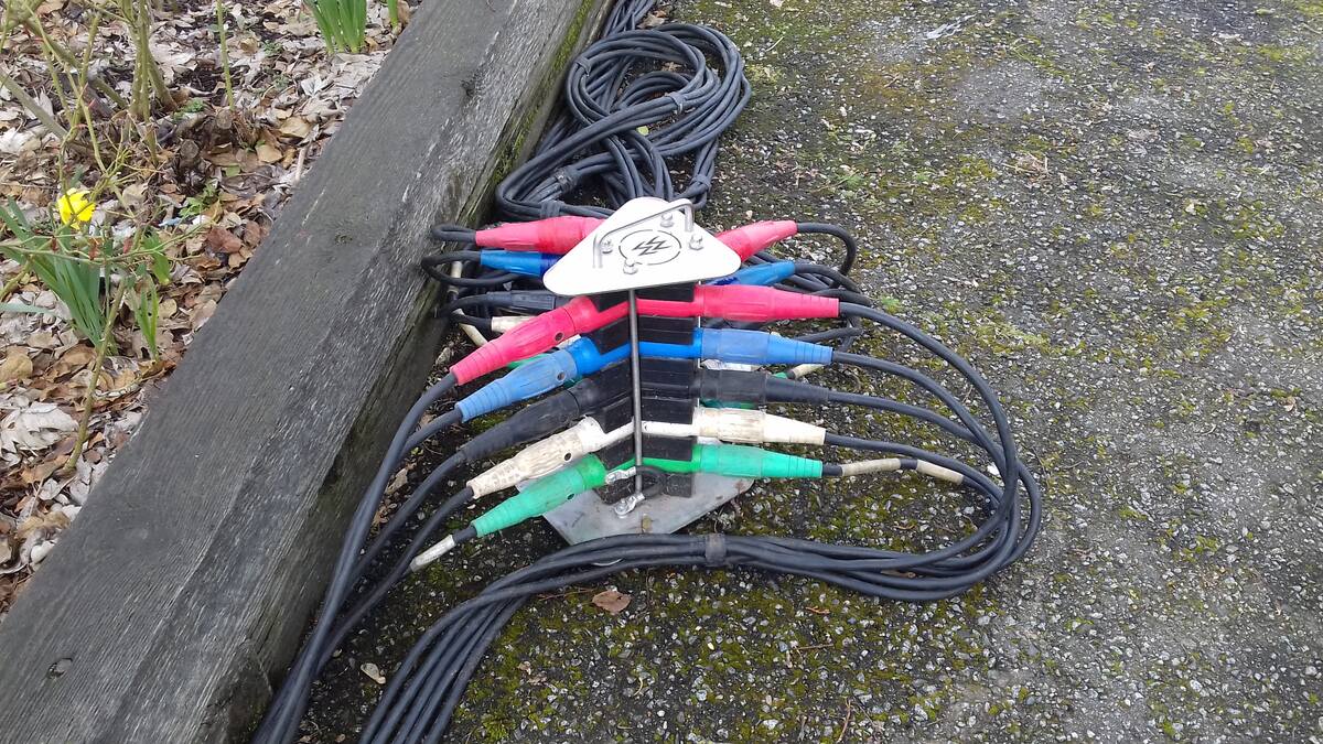

Hallo Fangemeinde :-),
ich habe eine Frage. Ich habe im Internet ein Bild einer
Netzersatzanlage gefunden. (Bild angehängt)
Mich würde interessieren was das für Stecker sind wo die 4 Leiter
gesteckt werden und warum da keine CEE Verbinder genommen werden?
Danke
(Firma: Funkenflug Industries) #6651115
Zuviel Strom für CEE, die gehen "nur" bis 125A, große Netzersatzanlagen
haben deutlich mehr bzw. man nutzt sowas, um damit komplette
Unterverteilungen oder Trafo-Abgänge zu speisen. Aber frag mich nicht,
wie die Dinger heißen.

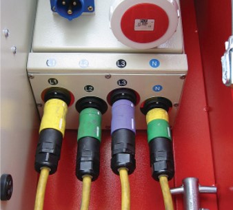

Gast #6653110
Rainer D. schrieb:
> Ohne den Artikel nun genauer zu kennen würde ich sagen, das ist das
> Gebastel eines Nichtfachmannes! Der Schutzleiter fehlt ganz, zieht man
> bei Schieflast den N-Leiter gibts Rauchzeichen usw.
Hier sieht man das auch - und das sieht mir nicht nach einem
Hobbygebastel aus...
https://netzservice.lew.de/versorgungssicherheit/notstromversorgung

Gast #6654002
Weil ich das erst gefunden habe nach dem ich wusste was ich suchen muss.
Ich wollte nett sein und dem Rest der Welt der diesen Beitrag entdeckt
die Lösung anbieten.

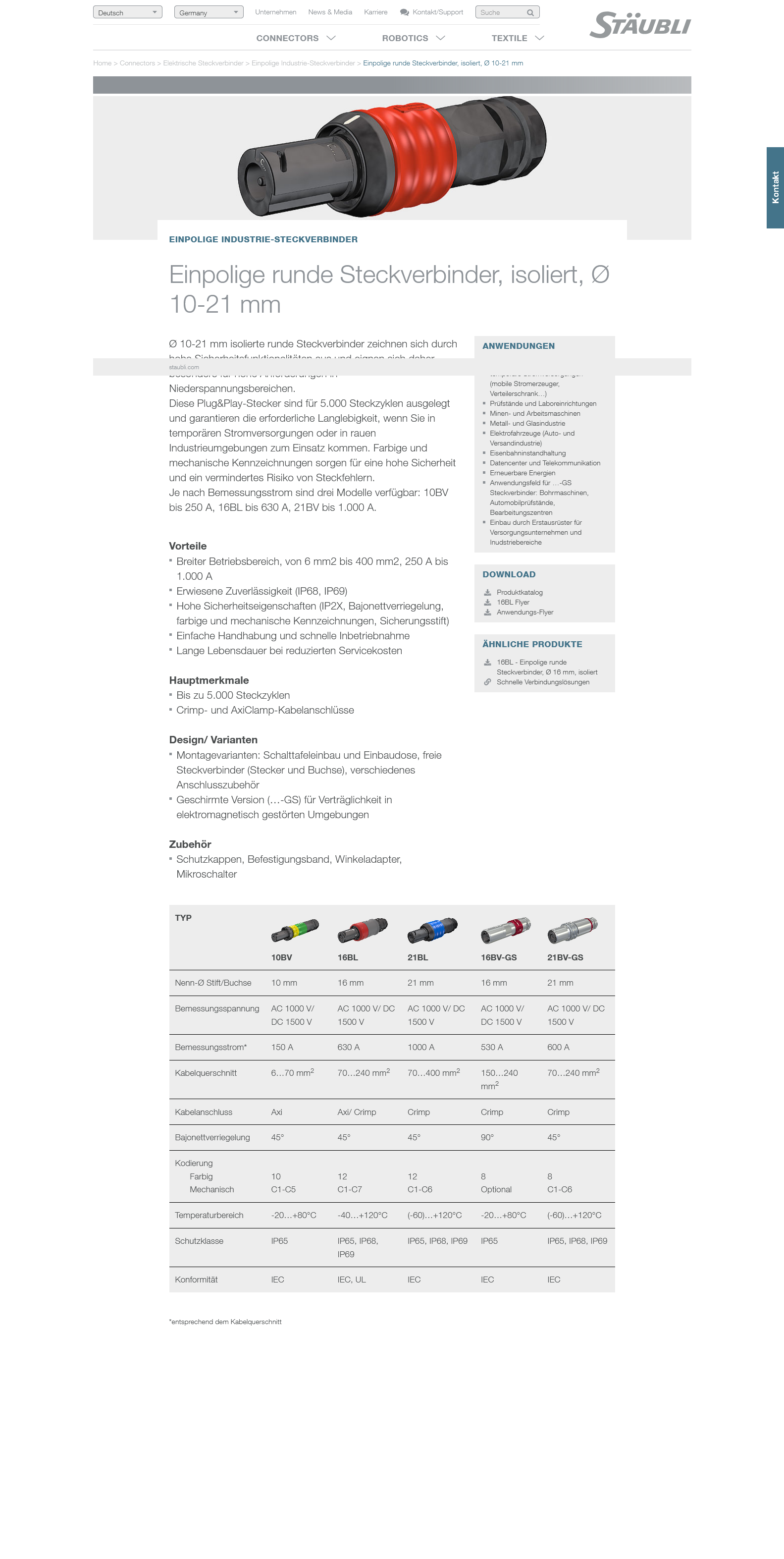

#6654034
> Reinhard S. schrieb:
>> Wobei das abgebildete Ensemble nicht danach aussieht, das es 125A
>> vertragen würde.
> Dann schau mal auf der Herstellerseite: 6 mm2 bis 400 mm2, 250 A bis
> 1.000 A
Man erkennt auf dem Ursprungsfoto schlecht den Querschnitt, aber
sonderlich dick sieht das nicht aus. Ok, ist natürlich auch nur 1 Leiter
drin. Und bei den kleinen Steckern sind die 150A Bemessungsstrom meinem
laienhaften Verständnis des Datenblatts nur bei 70mm2 möglich.
Also nichts genaues weiß man nicht und in dem Fall scheint mir der
125A-CEE schon auch noch möglich. Wobei natürlich so ein Kabel dann
schlechter zu handhaben ist als vier einzelne.
