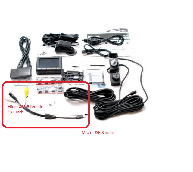

Habe wieder mal einen saublöden Fall. Von vorne. Ich habe eine Auto
Dashcam welche sowohl live Video Out als FBAS als auch als HDMI erlaubt.
FBAS kommt aus dem Micro USB-B Stecker, der sowohl als +5V in Power
dient, als Kommunikation mit dem PC und mit einem Zwischenstecker (siehe
Bild), auch FBAS und Audio über Cinch ausgibt.
Mein altes 'Autoradio' hat nur FBAS IN als zusätzliche Videoquelle
erlaubt, also habe ich das früher mit diesem besagten Zwischenstecker
angeschlossen.
Nun habe ich letzten Sommer ein neues 'Autoradio' verbaut, welches auch
HDMI In und OUT kann. Kurzerhand habe ich den besagten Zwischenstecker
direkt in die Tonne befördert und alles mit HDMI angeschlossen, den
brauchst du ja nie mehr :(
Tja, doof nur, HDMI wird nur 10 Sekunden ausgegeben, danach stoppt der
Dashcam Recorder wenn er merkt, dass etwas an HDMI dran ist. Das geht
natürlich aus dem Manual nicht hervor. Nach Rücksprache mit dem
Hersteller ist das bewusst so gemacht weil HDMI out sehr viel CPU Zeit
verbraucht und das Feature nicht für live-out gedacht ist sondern für
zuhause an den TV anzustecken. Dumm gelaufen. Habe mir letzten Sommer
damit beholfen, dass ich den HDMI Stecker immer an- und ausgesteckt
habe.
Langer Rede kurzer Sinn: Ich will wieder zurück zu FBAS und mir den
Zwischenstecker selber bauen.
Pin 1 + 5 am Micro USB Stecker sind +5V Spannungsversorgung, mit dem DSO
bekomme ich einfach kein FBAS Signal raus an den restlichen Pins. Ich
kann mir kaum vorstellen, dass am besagten Zwischenstecker irgendwas an
Elektronik drin war, irgendwas muss FBAS triggern nur komme ich nicht
dahinter.
Kennt sich jemand damit aus? Muss man den ID Pin auf GND legen? Oder
könnte das eher an den Daten Pins anliegen?
