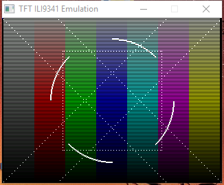

ich habe eine kleine LCD-Emulation in SDL2 geschrieben, um eine schnelle
Ansicht der Grafik an meinem Mikrocontroller zu haben - zu Testzwecken
und für die Bilder in der Doku.
Auf meinem PC, der leider mit Windows 10 läuft, ist die Ansicht auf in
Ordnung. Auf einem anderen PC, auch mit Windows 10, flackert der
Fensterinhalt heftig.
Es sieht so aus, als schriebe jeder Aufruf der eigentlichen
Zeichenroutinen in ein anderes Halbbild.
Seit wann? Das kann ich nicht sagen. Die Display-Emulation ist schon
uralt, und wurde schon recht lange nicht mehr an besagtem Rechner
getestet.
Die eigentlichen Zeichen-Routinen sind unglaublich banal:

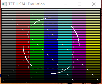

OP #5760451
Hier sind mal Screenshots, damit man weiss, was ich mit "Halbbilder"
meine:
Das erste Testbild soll mehrere Farbverlaufsbalken, darüber gezeichnet
zwei konzentrische Kreise mit 1px Breite und vier Diagonalen darstellen.
Jeder horizontale Balken des Farbverlaufs und jedes Einzelpixel bei den
Linien ist eine Schreiboperation, die mit SDL_RenderPresent()
abgeschlossen wird (letztendlich jeweils ein einziger Aufruf von
tft_sdl_drawRectF_noclip()).

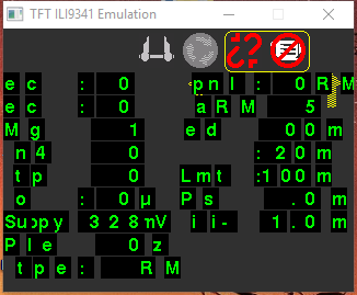

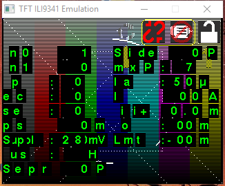

Das zweite Testbild ist ein textlastiges Testbild. Der dunkelgraue
Hintergrund wird in einer einzelnen Schreiboperation geschrieben. Jeder
Buchstabe ist auch eine einzelne Schreiboperation. Die farbigen
Piktogramme bestehen meistens aus etlichen unterschiedlich großen
Schreiboperationen. Ausnahme sind nur das Schloß rechts und die Klemme
links, die in nur einer Operation geschrieben werden.
Es sieht also so aus, als landeten Schreiboperationen alternierend auf
unterschiedlichen Fensterebenen - oder wenn man es so nennen mag: In
unterschiedlichen Doppelpufferhälften.
Insofern ist "Flackern" auch nicht unbedingt der richtige Ausdruck.
Solange kein Update des Fensterinhalts erfolgt, steht das jeweilige
Halbbild still.

OP #5760553
Nachtrag: Das Problem ist verschwunden. Ich habe einen neuen
NVidia-Treiber installiert und das Problem ist verschwunden.
Irgendwie ist das peinlich, nicht vorher auf die Idee zu kommen. Und
irgendwie erschreckend, dass bei einer popeligen
2D-Fenster-Pixel-Ansicht der Grafikkartentreiber immer noch in die Suppe
spucken kann.
