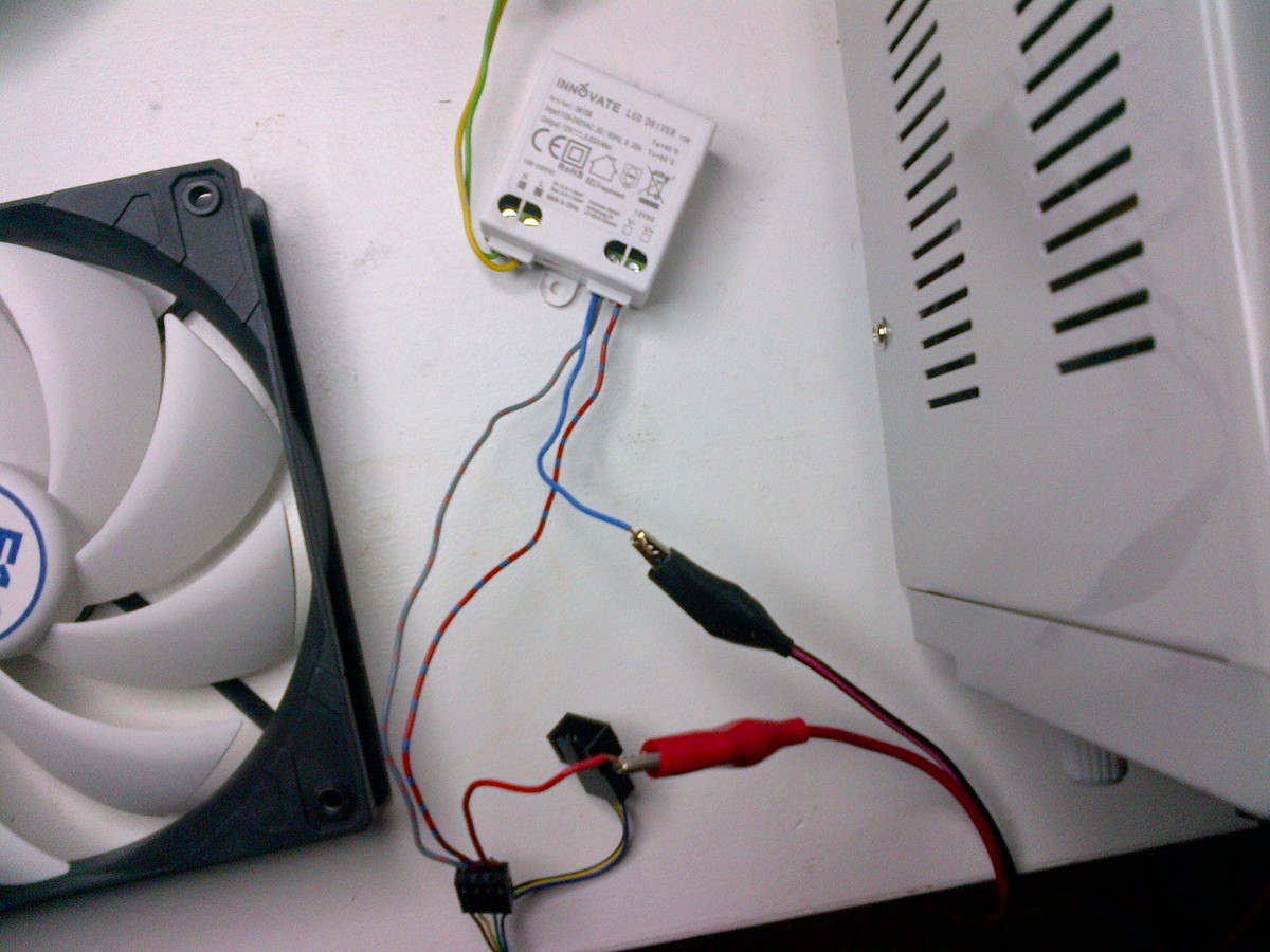

Dann ist der Lüfter defekt oder Du hast etwas nicht so angeschlossen wie
oben beschrieben!
Zeig mal ein Foto vom Aufbau.

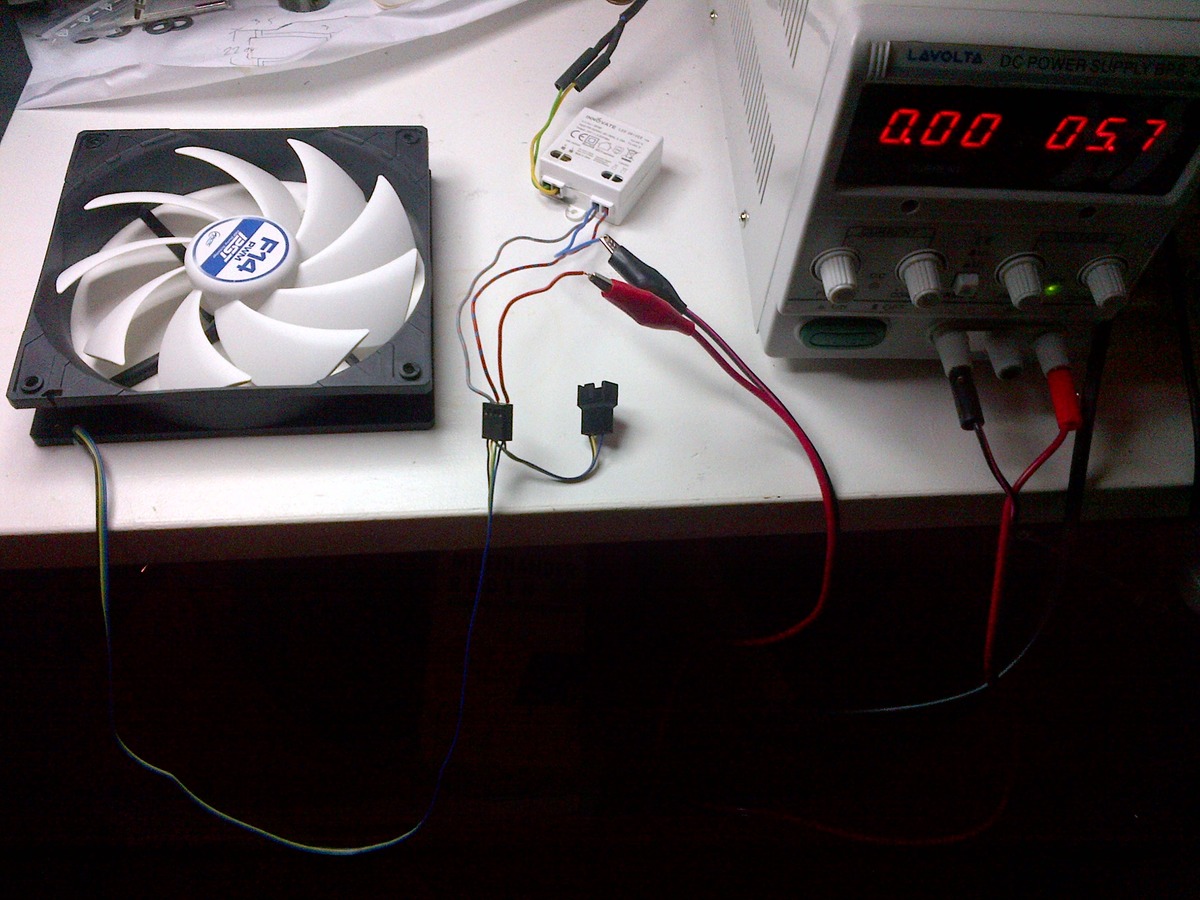

von Werner H. (wernerli)
> oben beschrieben!
Ok.
von Teo D. (teoderix)
Scheint falsch zu sein. Der PWM-Eingang ist einer der Äußeren Pins.
Orientire dich an der Steckernase! Da sitzt auch der PWM-Eingang.

von Nico (nico123)
Man kann schlecht erkennen, an welchem Pin welches Kabel rein
geht.....aber da Du ja hoffentlich nicht farbenblind bist wird das
stimmen.
Mich irritiert deine 12V-Quelle. Bist Du sicher das dort 12VDC raus
kommen? Hast Du das mal gemessen?

von Εrnst B. (ernst)
Werner H. schrieb:
> Er geht tasächlich nicht!
Wenn dein Netzteil (der kleine weiße Kasten auf deinem Foto mit der
schicken Gelb/Grünen Netzspannungszuführung) das ist, für was ich es
halte, dann teste lieber zuerst mit deinem Labornetzteil.

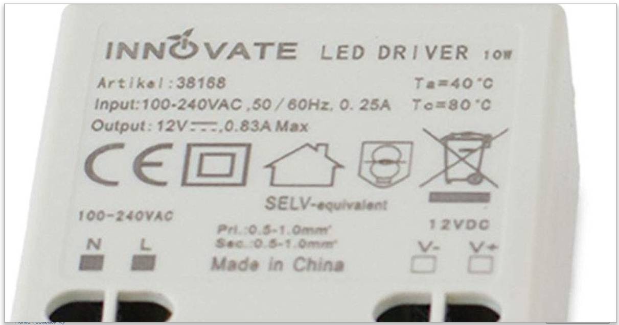

von Lothar M. (Gast)
Genau! Da steht nämlich "LED-Driver" drauf und selbige sind in der Regel
Konstantstromer, d.h., dass die Spannung mangels Last in, für den
Lüfter, ungesunde Höhen driften kann, wenn der Lüfter deswegen überhaupt
noch funktionsfähig ist.

von hinz (Gast)
Siehe Anhang.

Also, Leute, der Lüfter läuft tadellos mit dem kleinen LED-Netzteil.
Bis denn mal, lG
von Harald W. (wilhelms)
Es gibt keine Garantie im Forum, das Du nur richtige Antworten bekommst.
Allerdings war die Angabe 12VDC auf Deinem Foto nur schwer zuz erkennen.
Und die meisten LED-Netzteile liefern wirklich Konstantstrom.
