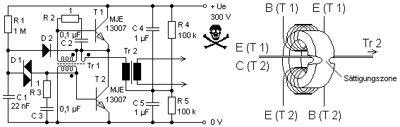

ich bekam neulich eine Bürolampe in die Hände mit einem SNT.
Ich vermute mal es handelt sich um diese Schaltung:
http://www.joretronik.de/Web_NT_Buch/Kap13_2/Kapitel13_2.html#13.2.3

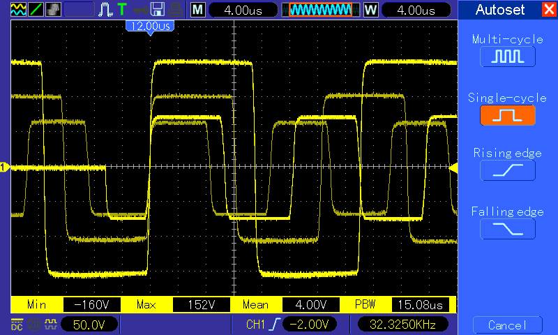

Ausgangsspannung ist 11,9 V AC 60 VA ca 32kHz, ich hatte mal eine Diode
ganz unbedarft in Reihe geschaltet um die Helligkeit zu reduzieren. Die
Lampe glimmt aber nur. Dann habe ich mir mal das Ausgangssignal
angesehen; siehe Anhang. (ohne Diode)
Meine Frage wäre: kann ich die Helligkeit so überhaupt sinnvoll
reduzieren? So wie ich die Schaltung sehe vermutlich nicht;
wahrscheinlich alles wieder so gerade eben zusammen gestrickt.
Andere Frage am Rande; woran liegt es, dass ich kein klares Bild bekomme
(alles doppelt und dreifach). Oszieinstellungen? Messaufbau (nix
unverfängliches)? Oder ist eben so, Ausgangsspannung nicht wirklich
stabil, aber für eine Glühlampe reicht es.
von Planlos (Gast)
Das ist vermutlich der Netz-Sinus. Das Netzteil wird wie die üblichen
Halogen-Elektronik-"Trafos" keine Siebung am Eingang haben, die
Amplitude des Rechteck-Signals folgt damit der Netzspannung.
Stell dein Oszi mal "langsamer", dann solltest du das sehen können.

Genau, an den Oszi Einstellungen. Warscheinlich ist die "Nachleuchtzeit"
zu hoch eingestellt. Wenn man dann mehrere unterschiedliche Signale hat,
leuchten diese halt die angegeben Zeit nach.

Wenn es die Schaltung aus dem Link ist, ist der Spannungsteiler R3 R4
für das Abschalten des Oszillator und damit für die Spannung am Ausgang
zuständig.
von the_yrr (Gast)
Moin,
kann ich nur zustimmen, das sind gleichgerichtete 50Hz bzw. dann 100Hz
mit deinen 32Khz moduliert.
ist so, diese Netzteile sind schöne Störsender, siehe oben.
was für eine Lampe ist das denn? "normale" 12V Halogen? ich hatte in
letzter Zeit zwei solche Netzteile offen, eins zur Reperatur und eins um
zu gucken ob das andere/ bessere Schutzmasnahmen hat. Beide waren
ungeregelte Flusswandler, sprich:
Bild 8.3.E unter
http://www.joretronik.de/Web_NT_Buch/Kap8_2/Kapitel8_2.html#8.3
mit nur geringen Abwandlungen bezüglich Snubber an der Basis usw. fast
alle diese Netzteile werden so aufgebaut sein, schon weils eifach und
billig ist.
eine Diode am Ausgang ist nicht zu empfehlen, ich bin zwar kein Profi,
aber ich denke der Kern wird durch die einseitige Belastung in die
Sättigung getrieben, was den mehr oder weniger vorhandenen
Überstromschutzt (kann so einfach wie zwei ca. 0.5+- Ohm Widerstände je
am Emitter sein) zum Abschalten des ganzen bringt.

von Dietrich L. (dietrichl)
... und dann auf "Netz" ("Line") triggern (wenn vorhanden).

von pegel (Gast)
hinz schrieb:
> Es handelt sich um ein Schaltnetzteil!
genau
Beitrag "Re: Schaltnetzteil dimmen"
von Thomas (Gast)
Das sieht man auch bereits an den Oszi-Bild.
Das NT regelt wie wild.

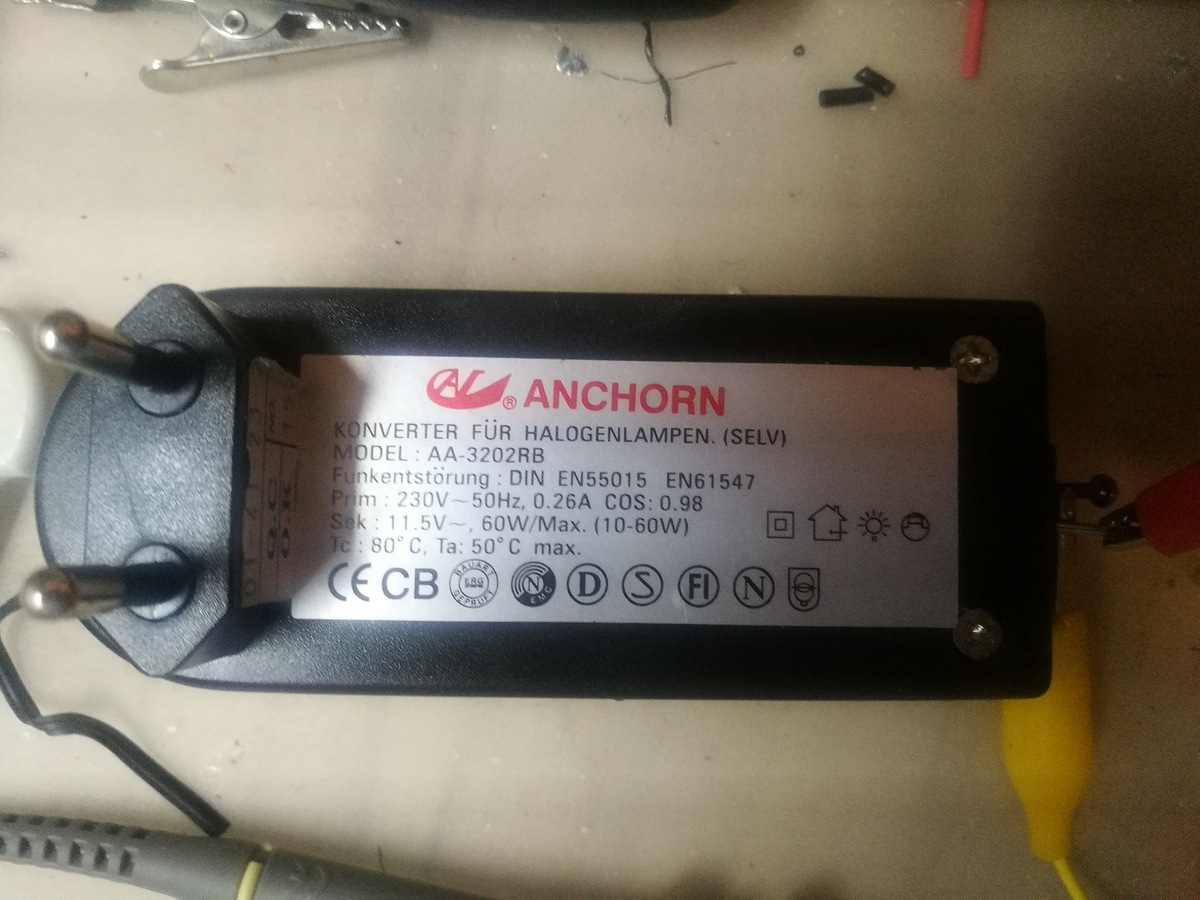

von the_yrr (Gast)
hier reden langsam alle aneinander vorbei. es wäre DRINGEND mal nen bild
vom netzteil nötig.
Abfall schrieb:
> 2 Dioden antiparallel (also nebeneinander, aber gegenläufig).
das funktioniert, aber wie gesagt nur mit "schnellen" dioden, muss nix
sein was MHz-GHz kann aber netzgleichrichter wird auch nicht reichen,
shottky ist gut im hinblick auf reverse recovery, strom und
verlustleistung müssen halt auch passen, für nen ersten test kannst du
auch eine zweite diode von denen die du schon hast antiparallel schalten
Thomas schrieb:
> Das Schaltnetzteil versucht'immer' auf seine Nennwerte zu kommen, egal
> was Du primär anstellst.
hast du mal so ein netzteil aufgemacht? die sind fast alle ungeregelt,
da gibt es keine rückmeldung über die sekundärspannung, keine filterung
und sonst nichts, selbst eingangsseitig ist da kein kondensator, die
einzigen halbleiter sind nen paar dioden, zwei transistoren und ein
diac.

im oszi bild sieht man dass die frequenz abhängig von der spannung ist
-> zu 99.9% ungeregelt und wie in meinem link oben beschrieben

genau das, du wirst 100hz (50hz gleichgerichtet und ungefiltert)
moduliert mit ca 30kHz oder so sehen

von Thomas G. (Firma: Frickelhauptquartier) (taximan)
> vom netzteil nötig.
Erstmal danke an alle Beteiligten; schaffe es heute nicht mehr, melde

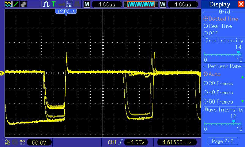

Hier noch ein paar Infos für euch;
bei der Lampe war der ein/Ausschalter defekt. Ich hatte noch einen
passenden in der Wühlkiste, allerdings mit Mittelstellung. Und da hab
ich mir gedacht, AC + Diode (FR307) = weniger Leistung. hmmmm
Das einem so ein "Müll" als AC verkauft wird war mir neu. Das SNT
mittlerweile auch AC rausgeben auch. Geht also nicht, war ja auch nur so
eine Idee. Das andere Bild ist übrigens eine 20W Lampe (Birne) mit der
Diode in Reihe. Aber wieder eas dazu gelernt.

wirklich interessant (für dich) wäre das Oszi so zu stellen dass du grob
10-100ms sehen kannst (mehrere 50Hz halbwellen) und dann vergleichen
zwischen mit und ohne Diode, dann siehst du was die Auwirkungen sind und
warum das nicht geht, mach nur wenn es dich interessiert.
Wenn du es nur praktisch zum Laufen kriegen willst, nimm die zwei Dioden
antiparallel, die FR307 zwei mal sollte passen, die kann aber nur 3A und
das auch nur als rectifier, also genau wie hier nur je in einer
Halbwelle => maximal 35W Lampe (20W passen locker). Durch den
Spannungsabfall an den Dioden wird die Lampe etwas dunkler, die Leistung
wird aber nur verheizt.
Für theoretisches Wissen Bild 8.3 E
oder such nach "elektronischer Trafo"

Da es anscheinend immer noch hakt, der erste Link ist NICHT wie so ein
Netzteil normalerweise aussieht, und selbst das ist nicht geregelt.
http://www.joretronik.de/Web_NT_Buch/Kap8_2/Kapitel8_2.html#8.3 Bild E
ist wie es häufiger aufgebaut ist, da sind nur zwei BJT und keine
MosFet, kein IC, viel weniger Bauteile, schon aus Kostengründen wird das
so gemacht, weils eben auch geht.

von yxcv (Gast)
Dieter, Du steckst eine Menge Energie und Aufwand in diese Beiträge.
Es wäre ökonomischer, mal einen Blick auf die verlinkten Dokumente
bzw. Seiten zu werfen, um das Prinzip zu verinnerlichen.
Nicht umsonst schrieb hinz, daß sich das Ganze wie ein 50Hz-Trafo
verhielte - allerdings noch dazu mit einer zweiten (dort erzeugten)
Schwingung im zig kHz Bereich überlagert ist (was den Ferrit-Trafo
ermöglicht, bzw. dessen recht geringe Baugröße).
Diese Schwingung und deren Erzeugung (sowie die Abwesenheit jeder
Regelung) charakterisieren alle Eigenschaften des Gerätes.
Noch mal:
Oder die anderen Beispiele mal angucken.

Nebenbei bei der Schaltung von Herrn Rehrmann (the_yrr, 11.11.2018
11:16) ergibt die Reihenschaltung von C4 und C5 bereits 500nF. Deren
Stromspitzen wäre beim Phasenanschnitt auch zu betrachten...

Schau dir besser die Realität an:
http://320volt.com/en/electronic-transformer-circuit-schematics-12v-halogen-lamp/

Danke hinz für den Link zu der Sammlung der Schaltpläne. Die C sind mit
zunehmenden Fortschritt bei diesem Wandler (und nicht so strengen
Grenzen in anderen Ländern) kleiner geworden. Bei dem Modell kenne ich
den Wert nicht genau, und dann gehe ich erstmal vom ungünstigen Fall
aus.

Das ein Ergebnis aus einer sehr vereinfachten worst case
Näherung/Berechnung im Bereich des "Humbug" liegen kann, ist nicht
überraschend. (Dim C4/5, erstes Oszi-Bild des TO/TE)
