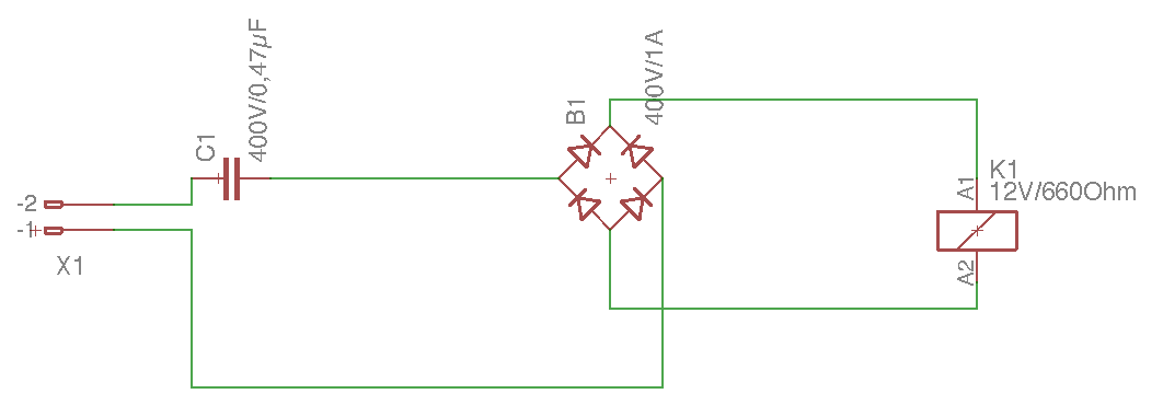

wie der Titel schon vermuten lässt, möchte ich mir ein
Starkstromanschalterelais selbst bauen, da ich es nicht einsehe für die
paar Bauteile die in den Produktbildern zu sehen sind >30€ auszugeben.
Ich habe hier jetzt schon ein wenig mit einem 12V Microrelais,
Schaltplan im Anhang. Leider habe ich das Problem dass das Relais beim
Anruf stark flattert, schalte ich einen Kondensator parallel bricht die
Spannung scheinbar ein und nix geht mehr.
Vielleicht kann mir ja jemand helfen.
Mfg
Simon
Und du kommst selber nicht drauf? Welche Ruf-U~ und f liegt denn an X1
an und woher hast du die Daten /Typen von den beiden Teilen  Relais u. C
Mach den C mal auf einen 60V Typen mit mind. 47 µF und hinter den GR
auch einen C mit 4,7 µF ....
Die Daten vom Kondensator hab ich aus einer anderen Anleitung für sowas
hergeleitet. Die haben das Gleiche Relais woe ich verwendet nur mit 24V
und ich dachte mir dann halbe Kapazität = doppelter Widerstand was ja
dazu führen müsste dass es mit 12V Relais auch geht. Tuts halt leider
nicht. Kondensator und Relais habe ich noch in der Bastelkiste
gefunden... beim Kondensator müsste es doch egal sein ob ich einen für
100V oder 1000V nehme oder? Das ist doch die Spannungsfestigkeit und
sagt sonst nix aus
