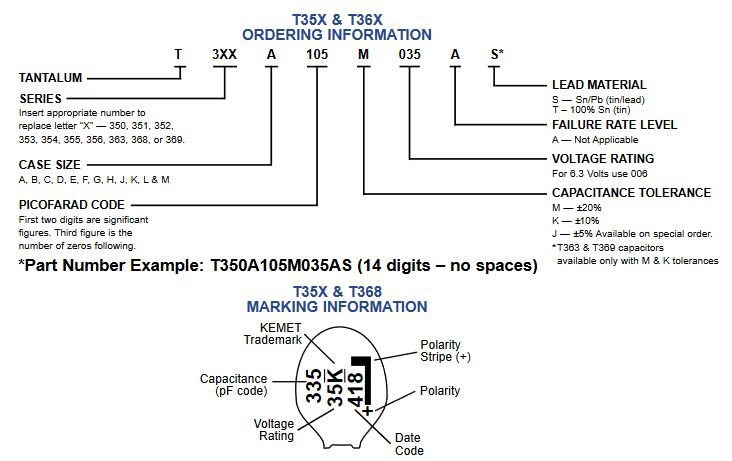

habe mich jetzt entschlossen, alle Bauteile auf der kleinen Platine
auszutauschen (siehe
Beitrag "Re: Ist das ein Optokoppler - gewesen?").
Da ist auch ein Tantal-Kondensator mit dabei (nicht auf dem Fot zu
sehen). Das Bauteil hat Tropfenform und folgende Beschriftung:
105
35K
+131
Aus den ersten beiden Zeilen lese ich, dass die Kapazität 1uF, die
Spannungsfestigkeit 35V und die Toleranz +/-10% beträgt.
Das "+" in der letzten Zeile gibt die Polariät an.
Aber was bedeutet die Angabe "131"?
Ist das wieder ein Date- oder Factory-Code?
Danke schon mal.
Gruß Sören
könnte gut sein, ohen Datenblatt oder Bild ist es schwierig eindeutig zu
sagen, sehr wahrscheinlich auch nicht so wichtig.
je nachdem was so außenrum ist kannst du auch einen Elko oder Kerko (auf
Spannungsderating achten) verwenden, wobei enige alte Linearregler
eventuell einen Tantal brauchen könnten (eher unwahrscheinlich hier).
