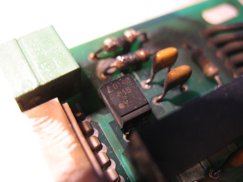

Ist das ein Optokoppler - gewesen?
Gast #5759721
das Ding ist etwas verrußt, man kann die Aufschrift aber noch erkennen:
0142
815
Y
Ist das vielleicht ein Optokoppler LTV 815 wie dieser hier:
https://www.reichelt.de/optokoppler-ltv-815-p76171.html?&trstct=pos_0
Gibt's von dem evtl. mehrere Varianten mit verschiedenen
Charakteristiken?
Vielleicht haben die Angaben 0142 oder Y ja so eine Bedeutung?
Danke.
Sören
Gast #5759737
Genau der isses.
> Charakteristiken?
Ein verstohlener Blick ins DB sagt es dir: nein.
Gast #5759738
Ja, klingt plausibel - ein Optokoppler der 815er-Familie - K815, LTV815
o. ä.
Verifiziere dies anhand der umgebenden Beschaltung - an Pins 1 und 2
müsste sich ja ergo die Ansteuerungselektronik befinden, und an der
"Nordseite" deines Bildes die "empfangende" Schaltung.
Gast #5759751
Danke, immer diese Geheimcodes...
K815 / LTV815: Sind die austauschbar?
Über die Beschaltung kann ich nichts sagen, dass geht zu den
Steckverbindern... Muss da mal den Rest des Geräts her holen.
Aber danke mal, ihr habt mal wieder schnell geholfen!
Gast #5759883
Die Widerstände sind ja ganz offensichtlich durch. Der Optokoppler sieht
nicht mehr frisch aus und wird auch gleich ersetzt.
Bei den Kondensatoren bin ich mir nicht sicher, ob die prophylaktisch
auch gleich getauscht werden sollten...
