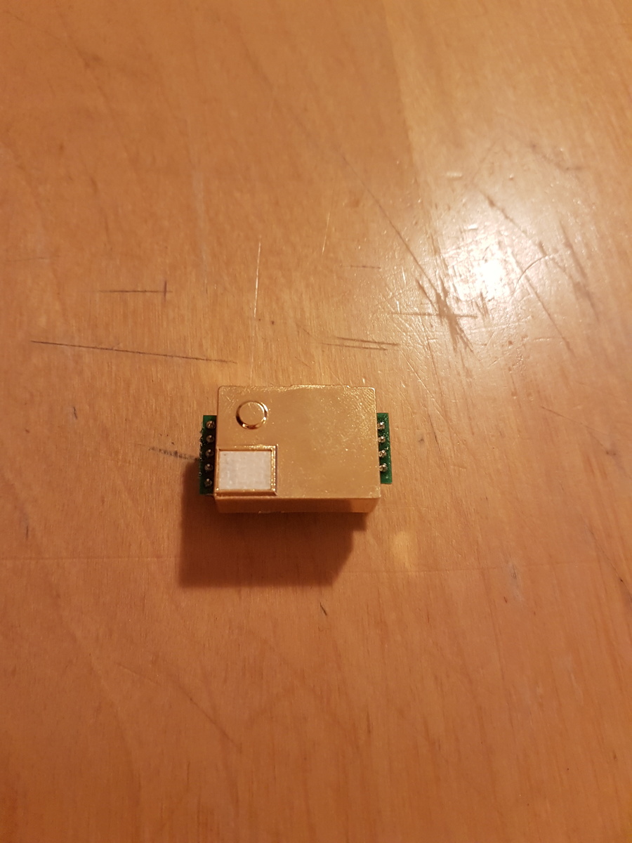

Hallo Zusammen,
ich habe einen MH-Z19 Co2 Sensor abzugeben. Der Sensor war bei mir ca.
ein halbes Jahr im Einsatz und hat zuverlässig seinen Dienst verrichtet.
Die Ansteuerung per UART ist sehr einfach möglich (ESPEasy, Python am
rPi, etc).
Bestellt seinerzeit bei Ali für ca. 24 $. Messbereich 0 - 5000 ppm.
Stiftleiste ist angelötet.
Als Preis würde ich vorschlagen 12 € inkl. Versandkosten (Deutsche Post
Warensendung). Abweichende Preisvorschläge und Interesse bitte PN.
Viele Grüße
