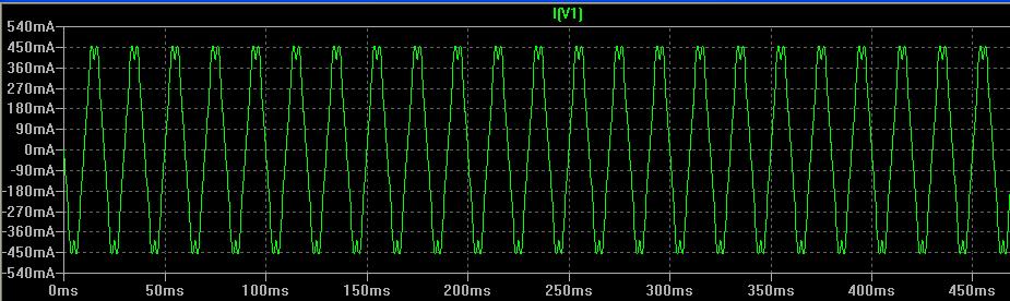

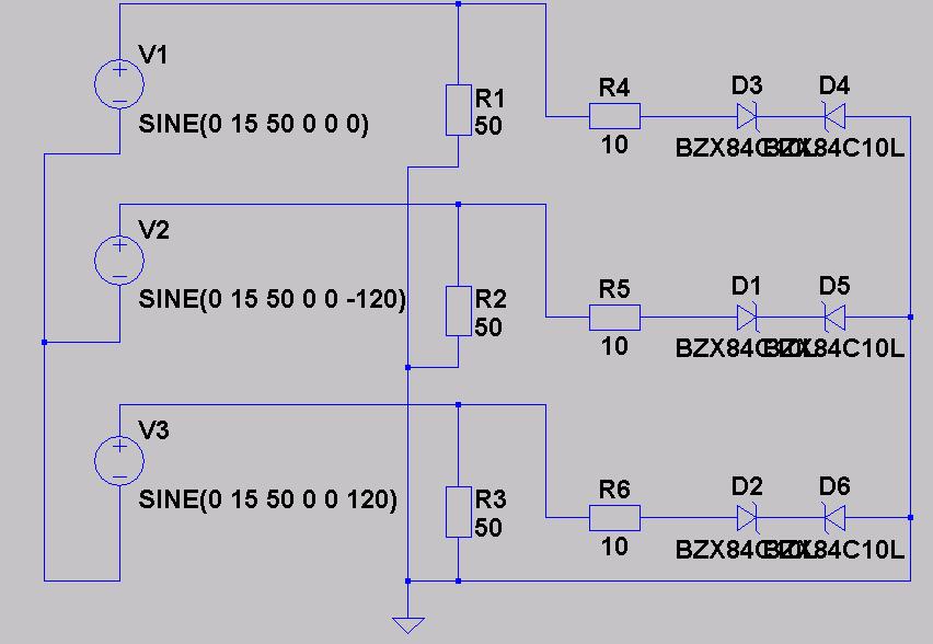

Gast #5762426
Ich hab's mal simuliert:
Symmetrische 3~Speisung mit 15 V Amplitude.
"Transformator" mit Belastung im Stern von jeweils
3 Widerständen mit 50 Ohm, parallel zu 10 Ohm in Reihe mit 2
antiseriellen Z-Dioden mit 10 V.
Die Z-Dioden sollen dafür sorgen, dass bei hoher Momentan-Spannung
im betreffenden Zweig relativ mehr Strom fliesst (Sättigung des Trafos).
Die Widerstände mit 10 Ohm sind extra klein gewählt, dann sieht man den
Effekt deutlich.
Offenbar fliessen ungeradzahlige Oberschwingungsströme?
