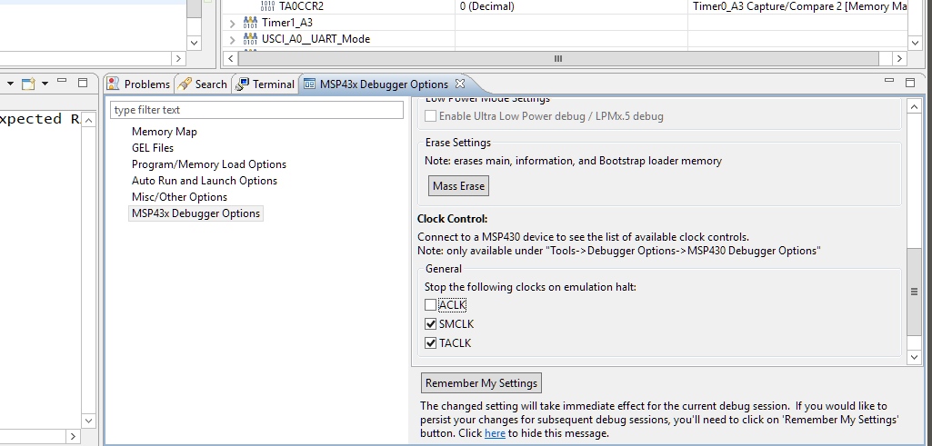

MSP430 BREAKPOINT -> PWM STOPP
Gast #5763329
Launchpad MSP-EXP430G2 -> MSP430G2553.
PWM auf P2.2 und P1.6.
Wenn das Programm auf einen BREAKPIONT läuft, stoppt die PWM.
Kann man das irgendwo einstellen, dass die PWM weiterläuft, wie bei der
PICOLO-Serie?
Oder zumindest, dass die PWM-Ausgänge beim Erreichen eines BREAKPOINTES
ein vorher bestimmbaren Zustand annehmen?
VG Walter

welche Entwicklungsumgebung benutzt Du? Falls Du CCS benutzt, geht das,
bei anderen sicherlich auch:
Über Menü -> Tools -> Debugger Options -> MSP430 Debugger Options
kann man einstellen, ob bei einem "Halt" im Debugger die Clocks
weiterlaufen sollen oder nicht. Ich habs mit dem Launchpad ausprobiert,
PWM auf P1.6 (grüne LED), wenn ich den Haken bei ACLK setze, hört die
LED auf zu blinken, ohne Haken blinkt sie weiter.

Leider steht bei mir eine Zeile drunter
"No modul clock control available on this device".
Ist schon eine gravierende Einschränkung.

ich habs mit exakt der gleichen Konfiguration getestet:
Launchpad MSP-EXP430G2 -> MSP430G2553 PWM auf P1.6, TimerA0 auf ACLk,
simples Blinki Programm.
Allerdings verwende ich CCS Version 6.2.0, weil bei mir in den späteren
Versionen der Debugger aussteigt, wenn die CPU in den Sleepmode geht.
Dafür habe ich bis jetzt auch noch keine Lösung gefunden.
Um an die Funktionen ranzukommen muß das Launchpad angeschlossen sein
und der Debugger muss gestartet sein.
--wv

das hat mich jetzt doch mal selber interessiert, und ich habe CCS V8
ausgegraben, die mußte sich natürlich erstmal über eine Stunde updaten.
gleiches Programm, gleiche Konfig, das Dialogfeld mit den Häkchen ist
auch da, der Satz mit
steht übrigens bei Version 6 auch da,
Ergebnis:
Version 8: das Setzen/Löschen der Häkchen hat keinen Einfluss, PWM
stoppt.
Version 6.2: durch das Setzen/Löschen kann man einstellen, ob PWM
stoppt/weiterläuft.
Da hat also TI was vermurkst. Allerdings ist die Macke, die ich früher
festestellt habe (Debugger hängt sich auf beim Single-step, wenn die CPU
zunächst schläft und durch IRQ wieder aufwacht) wohl inzwischen
beseitigt.
--wv
