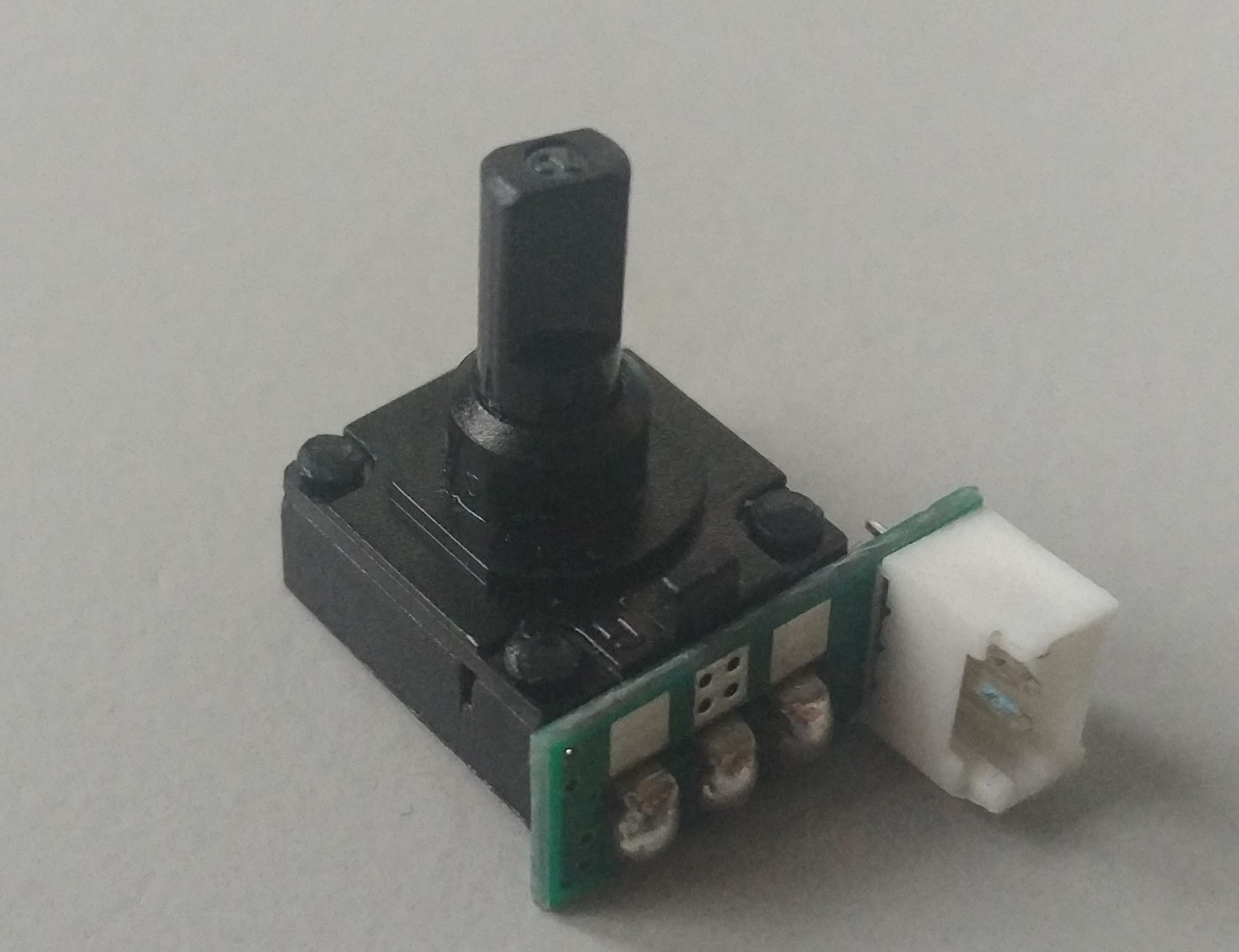

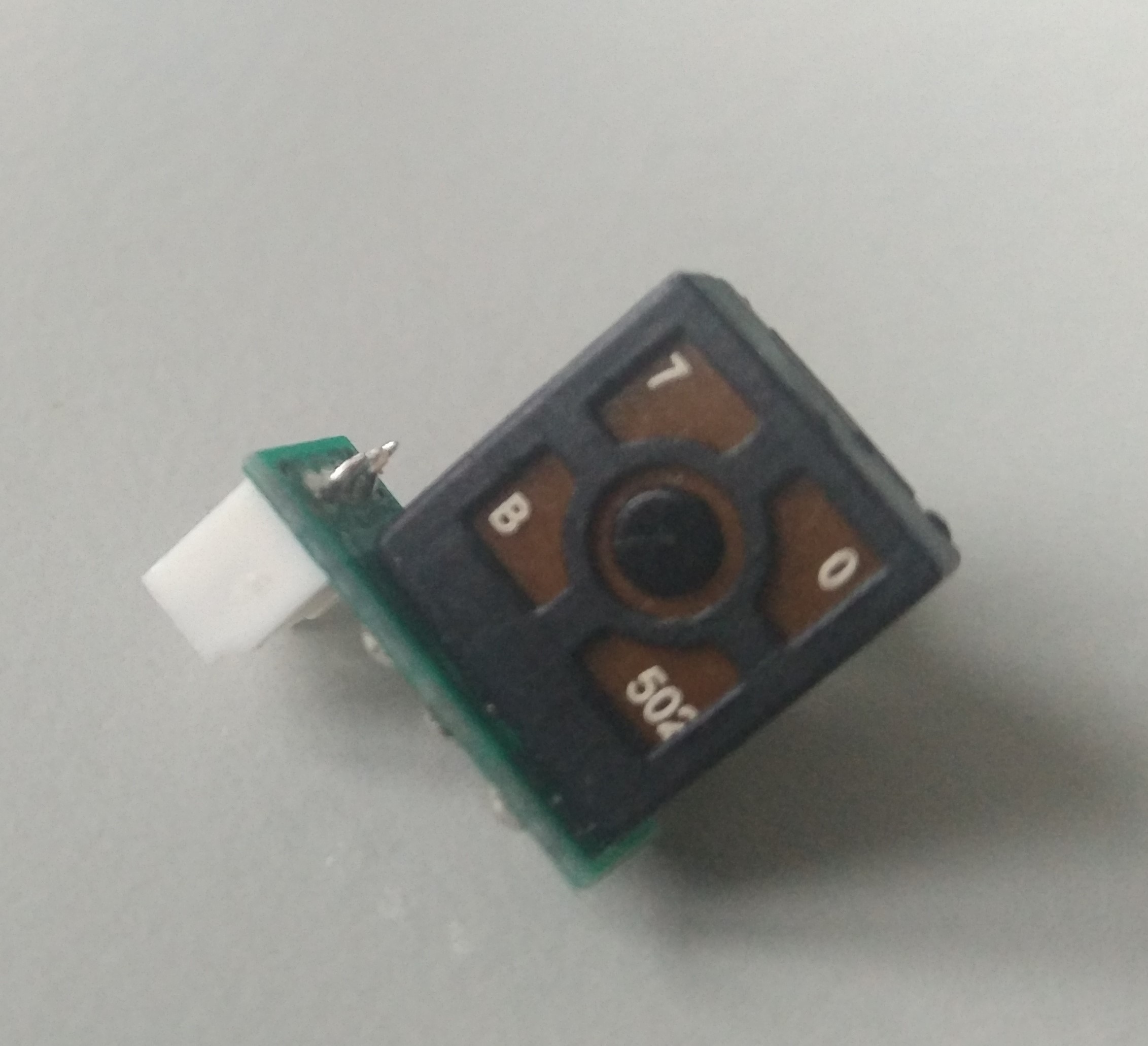

ich bin auf der Suche nach einem Ersatz für den Poti, welchen ihr in den
angehängten Bildern sehen können. Verbaut war dieser in einer
Funkfernbedienung. Leider blieb meine Suche nach passenden Ersatz bisher
erfolglos, deshalb hier die Frage an die Experten, ob ihr eine Idee habt
um welchen Poti/Hersteller es sich hier handeln könnte?
Grüße
Nic

Ich kann den heute Abend mal vermessen. Ja das ist ein Poti aus einer
Fernbedienung (Walkera Devo 7, rechter Gimbal, vertikale Achse -
Hoch/Runter) und das Fehlverhalten äußert sich so, dass man bei einer
leichten Bewegung nach unten offenbar kurz eine Steuerbewegung nach oben
erhält und dann erst nach unten. Bei einem Druck nach unten scheint
dieser verstärkt ausgegeben zu werden.

Zu den Abmessungen, BxHxT vom unteren Teil ist 10x4x11 mm und der Teil
darüber ist insgesamt 10mm hoch wobei nur die oberen 6mm drehend (180°)
Grüße
Nic

Sorry, ich hab mich da wohl vertan, es dreht tatsächlich ein paar Grad
weiter, 225° (Augenmaß).
Durchmesser, von unten gemessen ca. 3mm.
Grüße
Nic

Hallo
Schwierig.
Wahrscheinlich wirst du nicht darum kommen ein Mechanisch möglichst
ähnlich "normales" Poti auszutreiben und mechanische Anpassungen vor zu
nehmen.
Leider sind die "typischen" Potis alle keine Mechanischen Meisterwerke -
sägen und befeilen der Achse und das einspannen in einen Schraubstock
oder festhalten mit einer kräftigen Zange muss mit viel Gefühl
vorgenommen werden.
5k Potis in linear (wird es wohl sein) sind Standardwerte - auch ein
4,7k Poti ist kein Problem -  225° Stellwinkel dürfte sich beschaffen
lassen (oder ist das nicht schon der normale Stellwinkel - die haben
doch alle mehr als 180° Stellwinkel ?)
Hennes

270° ist etwa der normale Stellwinkel bei Potis von der Stange, aber bei
Modellfernsteuerungen bewegt man ja nur einen Bruchteil davon, deswegen
sind in den Sendern immer spezielle Potis.
Ich würde mal bei Hobbyking oder dem örtlichen Modellbauladen nach
Ersatzjoysticks suchen und sowas dann in den Sender einbauen.
Logischerweise ist das etwas frickelig, weils das Original vermutlich
nicht gibt, aber dafür ist man ja Modellbauer :-P
Man kann auch mal Online Auktionen durchsuchen, evtl. verschrottert ja
jemand den Sender, weils den Rest der Anlage beim Absturz gehimmelt hat.
