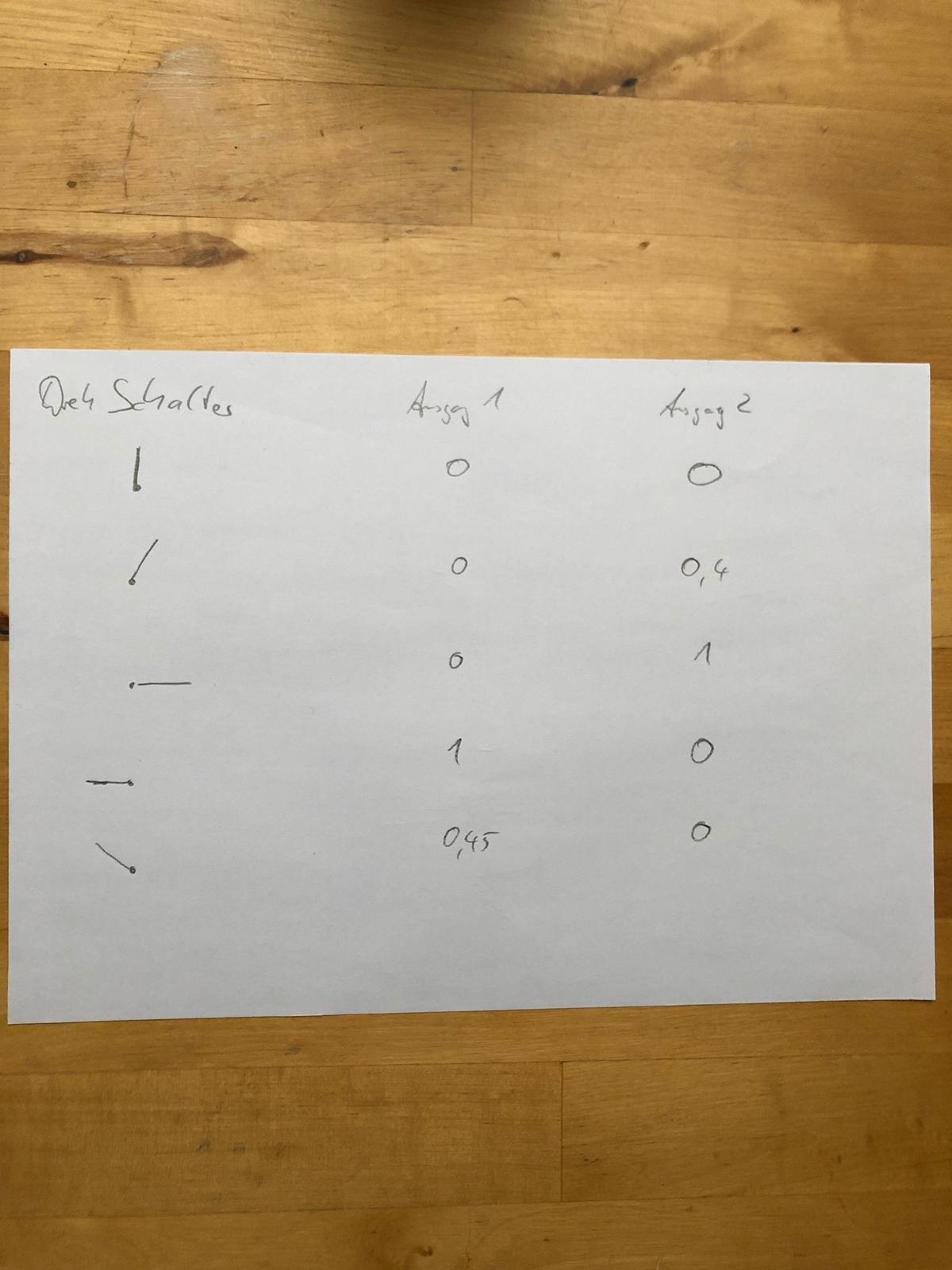

es soll möglichst ganz ohne Mikroelektronik (ich weiß, bin total richtig
hier ;)) ein doppelwirkendes Proportionalventil in der Hydraulik
angesteuert werden.
Dazu brauchen wir einen Drehschalter der in Mittelstellung kein strom
durchlässt, je weiter nach rechts gedreht wird umso mehr Strom auf den
rechten Ausgang gibt, je weiter links von der Mittelstellung desto mehr
Strom auf den linken Ausgang. Die Rückleitung erfolgt über einen dritten
Leiter. die beiden Ausgänge dürfen nicht Rückleiter sein.
Die Belastung ist max. 5A bei 12 V.
Einsatz wäre in der Landwirtschaft, d.h. bitte was robustes ohne viel
Bastelei. Gerne auch nur ein analoges Bauteil :)
Welche Lösungen fallen euch ein?

Drehschalter, 4 Potis für die Sollwerte.
PWM-Generator mit "zentralem" Dreieckgenerator (z.B. NE555) und 2
Komparatoren mit je einem FET.
Machen viele Hebebühnen auch so, da werden die Potis via Reedrelais
umgeschaltet, dazu gibts 25 Knöpfe für die Funktion im Steuerpult. So
kann man "auf" und "ab" fein getrennt einstellen, damit der Kollege
nicht aus dem Katapult fliegt.
Wenn es echt Analog sein soll/muss:
Drehschalter, Relais, 2 dicke Widerstände.
von André D. (fragenpeter123)
Das "Eingabegerät" könnte auch was zum kippen o.ä. sein
