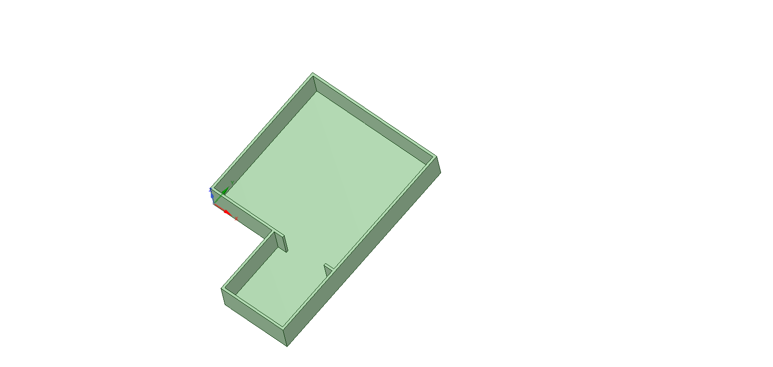

Ich benötige ein Kunststoff-Gehäuse, in welchem ein (recht starker)
12V-Radiallüfter und ein Schmutz/Staub-Filter verbaut werden sollen. Wir
sprechen über Gesamtabmessungen von ~450x300x60 mm, also recht groß. Die
Wandstärke ist 5mm, es kann aber vieles bei Bedarf umgeplant werden. Ich
habe exemplarisch eine "Skizze" angehängt. Mein Vorhaben sieht anders
aus, für meine Fragestellungen sollte dies aber gut funktionieren.
Fertige Gehäuse(teile) kommen leider nicht in Frage.

Die spanende Herstellung war auch nur für den Prototyp eine Option. Ich
würde gerne eine irgendwie bezahlbare Kleinserie realisieren. Drucken
ist bei dem großen Bauteil viel zu aufwendig/teuer. Es bleibt ja fast
nur noch ein (Vakuum-)Guß, oder?
Was halten ihr von meiner Einschätzung hinsichtlich des (schlecht)
gewählten Materials? Könnt ihr Alternativen empfehlen (ich weiß, es gibt
fast alles in allen Variationen, aber vielleicht gibt es etwas
gängiges)?
