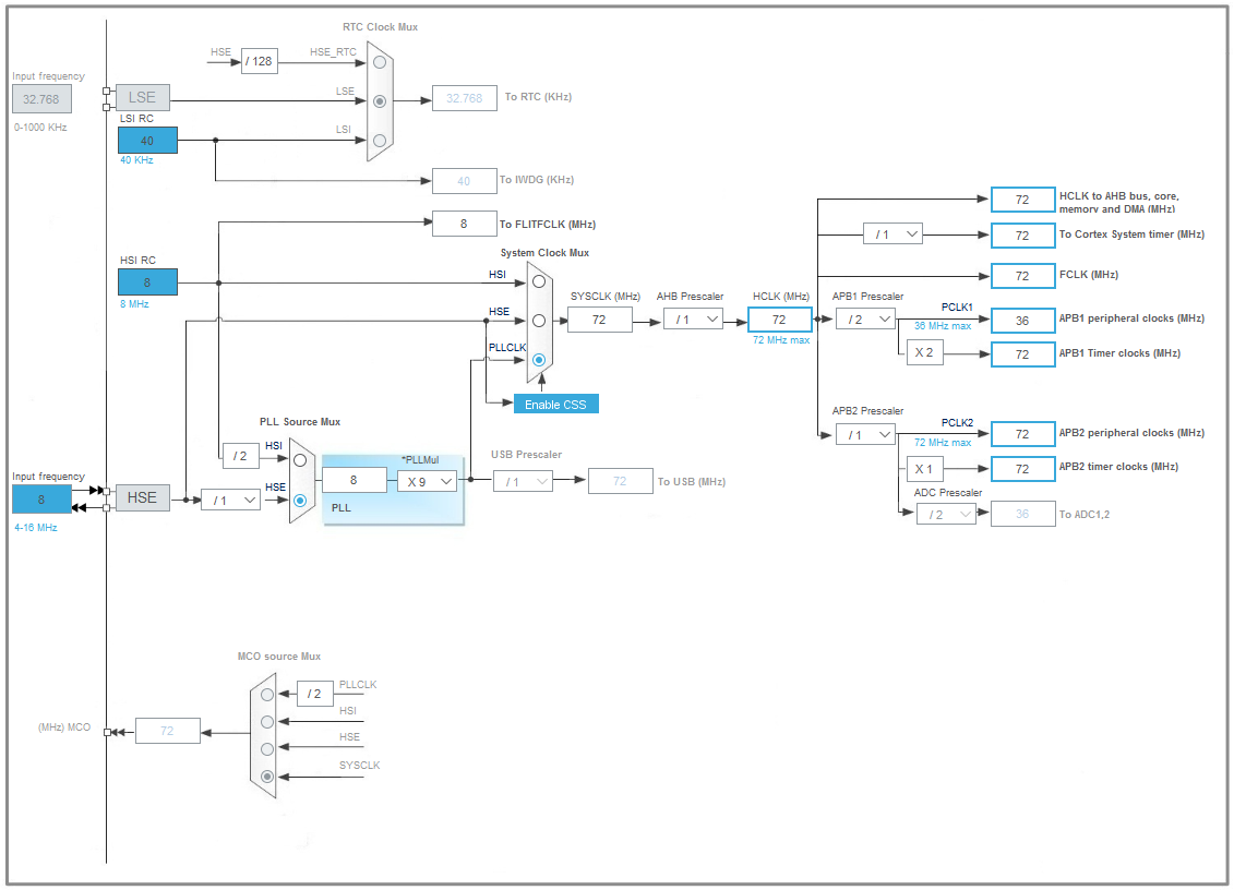

Habe die ClockConfiguration aus Deinem *.zip-file entnommen.
Das sieht meiner Meinung nach korrekt aus.
Viele Grüße
Igel1

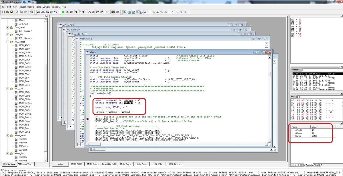

von Palmolive (Gast)
von FloMann (Gast)
Palmolive schrieb:
> FloMann schrieb:
>> 1.) In Main deine Auswertung:
>> ZwErg = CapB - CapA
>> deklariert als
>> int32 =  uInt16 - uInt16
>> wird nicht so funktionieren wie du dir das wünscht,
>> weil hier i.r. keine negativen Zahlen rauskommen werden.
>> uInt16 - uInt16 gibt dann zwar einen überlauf die Zahl
>> ist dann aber immer Positiv und wird dann in dein ZwErg geschrieben.
>> Sprich du landest immer in deinem ersten If Zweig der auswertung.
>> z.B. uInt16 zuvor casten auf int32
> Ist das dann wircklich so?
> Danke für die Hilfe
Ich kenne es so bei den von mir verwendeten Compiler.
C kümmert sich erstmal um die rechte seite von innen nach ausen.
Bsp siehe Bild, SDCC für 8051 Target.
Prüf es bei dir kostet keine Minute.
