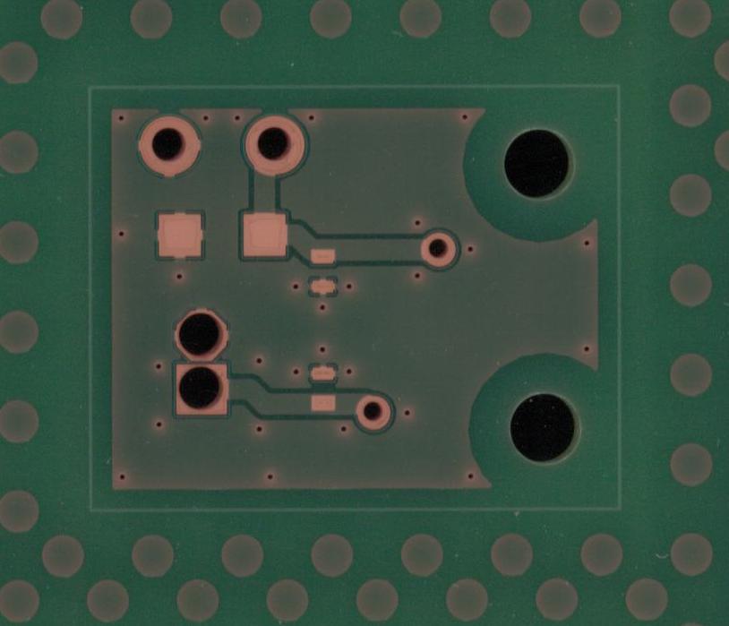

#5785305
IPC Klasse 3 ist schon das richtige Stichwort. Dabei wird die Platine
mit höheren Anforderungen, was Fehlstellen und Kupferauflage heißt,
gefertigt. Natürlich kostet das mehr als die Standardplatine.
Normalerweise nutzt man das bei Lebenserhaltenden Systemen und dem
Militär (eben Platinen, die nicht ausfallen dürfen). Damit gehen aber
noch andere Dinge einher: Leiterzugreparatur auf Innenlagen z.B. ist
nicht Erlaubt in Klasse 3. Normal bekommst du in Europa nach Klasse 2
gefertigte Platinen, wenn du nichts anderes Spezifizierst, Klasse 1 wird
keiner machen (Wenn du es verlangst wird man Klasse 2 einfach
herunterstufen, preisneutral -> sinnlos)
zu den Kupferkaschierungen: die 70µm werden so als Laminat oder Folie
bei einem LP-Basismaterialhersteller (ISola, z.B.) geordert. Aufgrund
des hohen Preises von Kupfer wird dieses Material natürlich, im
Interesse der BM Herstellers, immer an der unteren Toleranzgrenze von
+/- 10% ausgeliefert, d.h. es kommt mit 63-64µm beim LP Lieferanten an.
Durch notwendige Reinigsungsschritte während der Fertigung werden hier
nochmals auf Innenlagen ca. 5µm entfernt. Das führt dann zu 58-60µm
Kupferauflage beim Verpressen.
Auf Außenlagen geht das Spiel anders: zwar haben wir hier mit 18µm
nominal nur 16µm tatsächlich zu Beginn der Fertigung, welche durch
Reinigung auch hier auf ca. 12µm abfallen aber durch die
Durchkontaktierung, welche in der Lochwandung 20µm mindestens sein muss
(IPC Klasse 2) haben wir hier auf Außenlagen einen Tatsächlichen Auftrag
von mindestens 30µm wobei die Toleranz +100% beträgt, das bedeutet,
normalerweise bekommt man, wenn man 35µm auf Außenlagen bestellt eher
50-60µm geliefert.

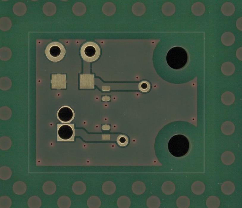

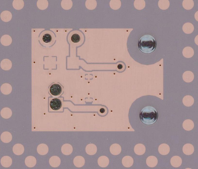

(Firma: www.harerod.de) Persönliche Seite #5789675
Beta Layout hat so einen niedlichen Service, bei dem man während der
Fertigung Scans der Leiterplatte zugesandt bekommt.
Zusammen mit den Gerber Files ist das eine sehr praktische Sache, falls
es mal zu Problemen mit den Baugruppen kommt.
Im Anhang ein paar Bilder, passend zu Christians Beschreibung.
