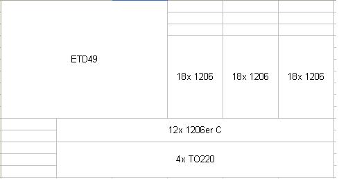

Wegen Schaltplan bzw. (Wärmebild) Fotos:
Da die Kollegen von meiner Anfrage hier nichts wissen (und hoffentlich
keine Mikrocontrollerforum-Fans sind :)) ), möchte ich nicht zu viele
Details preis geben.
mfG Thomas
Gast #5777482
der_tom schrieb:
> Dual Active Bridge (DAB)
Exaktes Steuerverfahren? (Das bestimmt ja die U- und I-Formen.)
der_tom schrieb:
> ca. 15Stk sind unmittelbar bei den TO220 platziert, der Rest
> in etwa 3cm Entfernung (...) Kerkos werden uns etwas zu warm
Speziell diese 15 naeher an den Schaltern (im Vorwaertsbetrieb
den Synchrongleichrichtern) liegenden Kerkos, oder wie? Das
waere (ganz unabhaengig vom Steuerverfahren) halbwegs logisch.
Denn "die restlichen" sind staerker entkoppelt von den Strom-
Spitzen (durch L und R der 3cm). Außerdem hat man bei 65Stck
"nebeneinander" den Effekt verteilt auf die Breite der gesamt-
Kontaktierung - die naeheren werden viel mehr gequaelt (bei
-angenommen- einem DC-Verbraucher, der selbst keine aehnlich
steilflankigen und hochfrequenten Pulsstroeme zieht). Also
der genaue Aufbau waere durchaus hilfreich fuer eine solche
Beurteilung und - noch wichtiger - moegliche Abhilfe. Wenn
ich selbst einen Konverter debugge, steht mir die sichtbare
Geometrie offen und ich kann saemtliches von weiterem Belang
(z.B. Trafo- Streuinduktivitaet etc.) recht einfach ermessen.
Ich will ja nicht meckern, aber...  :-)

Gast #5780209
Abend!
Dieter schrieb:
> ... eine gute Skizze, wenn kein Foto moeglich ist, waere auch eine
> Moeglichkeit.
Im Anhang findet sich eine Grobskizze mit der aktuellen Anordnung der
Sekundärseite.
Sicher nicht wirklich optimal, aber die Platzverhältnisse haben nichts
anderes zugelassen.
