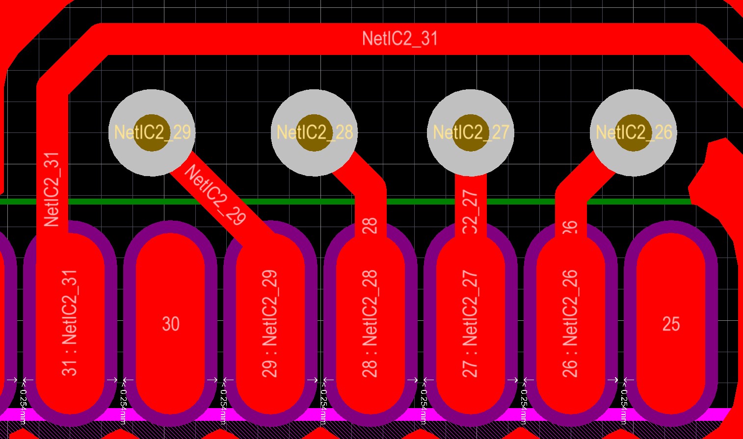

ich habe mit dem IPC-Footprint-Designer für Altium ganz hoffnungsvoll
mehrere Footprints erstellt. Jetzt, bei näherem Betrachten beim
Layouten, musste ich doch feststellen, dass die Abstände der Pads auf
dem Top-Solder-Layer 0.047mm betragen. Das ist -wenig-. Ich habe die
Maße des Chips sorgfältig mit Min und Max-Werten eingegeben. Density ist
mittel. Was habt ihr für Erfahrungen gemacht? Das kann so nicht
produziert werden. Die Platine soll im ersten Schritt erstmal von Hand
gelötet werden. (Educational)
Gast #5776684
Die Solder Mask Expansion der Pads wird von deinen Rules festgelegt
wennn du den Wizzard verwendest. D.H in den Rules vom Projekt, indem du
das Bauteil verwendest. Entweder du verringerst die expansion, oder
entfernst die Stoppmaske um die Pads bei Fine Pitch Bauteilen
vollständig, je nach Hersteller und Footprint.
Also völlig normales und korrektes Verhalten des Tools, hier musst du
selbst ran.
