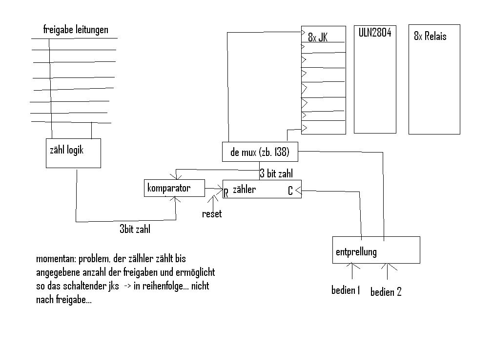

von Maddin (Gast)
die schaltung landet in einer diskreten welt.
 8 Relais sollen geschaltet werden.
für jedes relais eine led status ein/aus
 2 tasten zur bedienung.
      taste 1.: kanalwahl (dabei werden die kanäle aufwärts angewählt)
      taste 2 : kanal toggeln
 8 tasten für die freigabe eines kanals zur bedienung mit den 2tasten.
Problem: es sollen nur die mit den 8 tasten/schaltern freigegebenen
kanäle mit den 2 tasten bedienbar sein, die anderen nicht...
grundgerüst: 8 JK flip flops
daraus resultieren 8T eingänge zum toggeln.
auf der anderen seite 8 leitungen von der freigabe. sind sie high, darf
der jeweilige kanal mit den 2 tasten bedient werden.
die bedienung besteht bis jetzt aus einem zähler, der von der einen
taste (kanalwahl) angesteuert wird.
über einen demultiplexer wird das zweite tastensignal (toggle channel
on/off) an die 8Teingänge entsprechend des zählerstandes,
weitergeleitet.
im nächsten schritt soll der demultiplexer jetzt nur die kanäle
ansprechen die freigegeben sind, die anderen werden ausgelassen, d.h
wenn nur 4 kanäle freigegeben sind (egal welche) dann darf der zähler
nur bis 4 zählen....
im nächsten schritt muss dafür gesorgt werden das der demultiplexer
dann auch nur die freigegebenen kanäle anspricht..aber das ist noch
hin...
die idee mit dem schieberegister ist wirklich schon genial, ich tüfle
gerade mit halb und voll addierern rum, und es scheint so als würde man
damit auch weiter kommen..
maddin
ps.: es wird rein diskret gelöst.

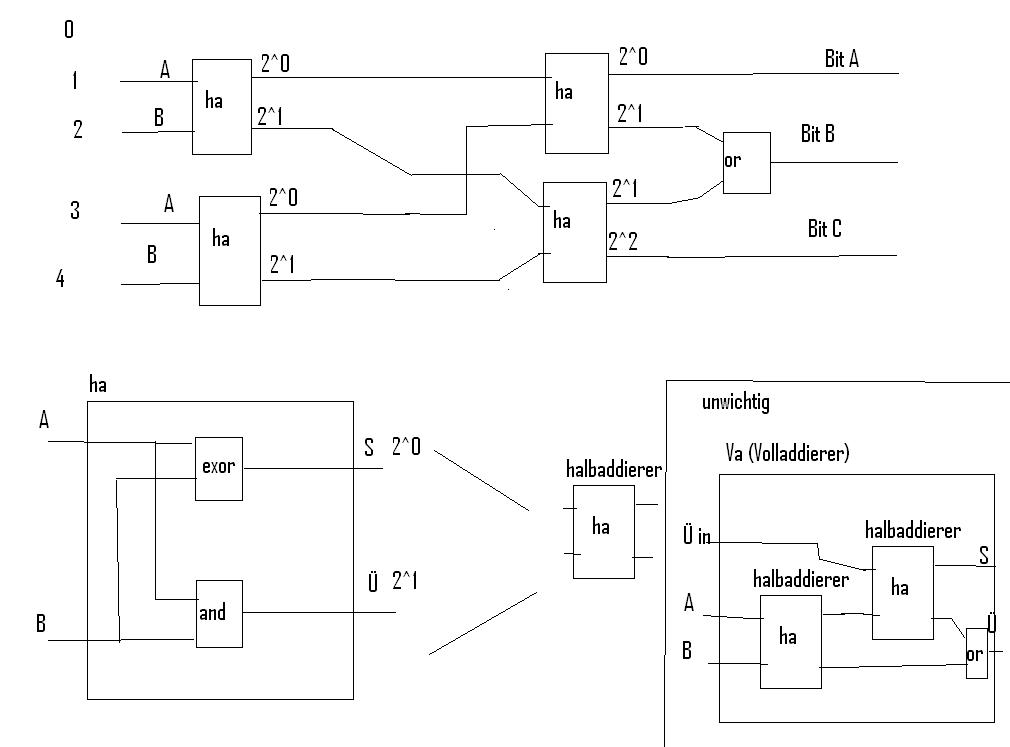

von Maddin (Gast)
@Karl Heinz Buchegger: das ist richtig, aber manchmal führt etwas
schmalz an einem cpld einem eeprom, einem programmer und einem uc sanft
vielleicht ja vorbei...
uhh ich glaube ich habe da was...wie sehr ihr das, das müsste doch
stimmen , oder!?
Maddin

von Christoph Kessler (db1uq) (Gast)
Ja Rahul, der Prioritätsencoder ist mir auch zuerst eingefallen, aber
hier fehl am Platz. Die normalern Addierer addieren zum Beispiel zwei
4Bit-Zahlen zu einer 4 Bit-Zahl mit Übertragsbit. Hier sind es aber
zehn Zahlen zu je einem Bit, die aufaddiert werden, das kommt seltener
vor. Im Wikipedia-Artikel ist das nicht zu finden. Es ginge mit 10
Stück Vier-Bit-Volladdierern wie der 7483 oder 74283, die jeweils 0000
oder 0001 addieren, also drei Bit fest auf Null und das LSB mit dem
Schalter verbinden. Die Übertragsbits bleiben unberücksichtigt, da sie
nie gesetzt werden.
EPROM wäre eine einfache Lösung, den Inhalt könnte man vielleicht als
Spreadsheet berechnen lassen. Es muß 10 Adresseingänge haben, schon 1
kByte oder 8 kBit wie der alte 2708 wären ausreichend.

von inoffizieller WM-Rahul (Gast)
@Christoph: Man müsste einfach die bisherige Summe "zurückkoppeln".
Das könnte mit drei D-FF passieren. Eigentlich nur ein Problem des
Timings / der Synchronisation.
Paritäts-Logik oder CRC-Bestimmung arbeitet doch auch so.
Die Lösung von Maddin sieht doch schon nicht schlecht aus. Müsste man
mal durchrechnen.
Übrigens könnte es mit dem Prio-Encoder auch gehen, wenn man dahinter
Vergleicher hat (EXOR+NAND?), die den Zähler zurücksetzen.
Irgendwie sehe ich da aber noch ein Problem: Wenn man angibt, dass
Relais 1, 4 und 8 freigeschaltet sind, zählt der Zähler nur bis Relais
3, oder?

von Maddin (Gast)
@Michael, so habe ich noch garnicht gedacht, das geht in die richtung
mit dem schieberegister ...
@inoffizieller WM-Rahul
das ist ja auch problem 2, wenn der zähler dann nur noch bis 3 zählt,da
nur 3 kanäle freigegeben sind, dann muss der multiplexer der die
tastsignale des 2 ten bedientsters auf die jk ff verteilt nur die
freigegebenen jk ff ansprechen, da bin ich auch noch am knobeln...
maddin
von Karl heinz B. (kbucheg)
mal ein ganz anderer (unausgegorener) Ansatz.
Was ist wenn:
Du hast doch einen Zähler der den Multiplexer ansteuert.
Diesen Zähler erhöhst du mittels Tastendruck.
Hab ich das soweit richtig verstanden?
Wenn nun ein Bedientaster eine Sperre des MUX-Kanals
meldet, dann wird ein zusätzlicher Puls an den Zähler
gegeben und der Zähler 'überspringt' quasi den gesperrten
Kanal.
Dadurch brauchst du gar nicht zählen, wieviele Kanäle gesperrt
(bzw. offen) sind.
von Maddin (Gast)
hmm, das würde mir einiges ersparen...
maddin
von Profi (Gast)
Eine Lösung wäre: Wenn der Zähler auf einen nichterlaubten Zustand
zählt, soll er sofort weiterzählen. Es müsste nur noch gewährleistet
werden, dass in dieser kurzen Verweilzeit das entsprechende FF nicht
getaktet werden kann.
