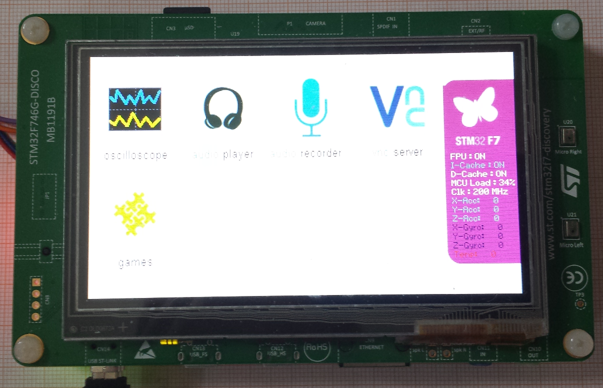

Um mich mit der STM32F7-Familie und dem STemWin vertaut zu machen, habe
ich mir mal ein STM32F746G-DISCO vorgeknöpft und versucht die
"Demonstration" selbst kompiliert zum Laufen zu bringen.
Als IDE verwende ich Eclipse-Oxygen CDT mit den GNU-MCU-Tools.
Nachdem das (mehr oder weniger holprig) gelungen ist, war da die Idee,
das geniale Projekt "Mini 2Kanal Oszi per STM32F429-Disco Board" von Uwe
(derexponent) "Beitrag "Mini 2Kanal Oszi per STM32F429-Disco Board"; auf dieses
Teil zu ziehen.
Ein Äquvalent zu den Std-Libs gibt's für den F7 ja nicht mehr, so war
hier zunächst bei der "Aquisition" die Umstellung auf die "Low-Level"
angesagt. Und sozusagen als "Lernprojekt" für die "STemWin" habe ich die
Menü-Führung des OSCI auf Buttons und Dialoge umgestellt.
Das APP-Menu aus der "Demonstration" hat mir gut gefallen, weshalb ich
das beibehalten und das "OSCI" als APP eingehängt habe. Der
Hintergedanke dabei ist, dass später mal weitere APPs hinzugefügt werden
können. Z.B. einen MEMS-IMU-Tester oder (mit ein bisschen
Hardware-Hacking) den Frequenzgenerator von Uwe
("http://mikrocontroller.bplaced.net/wordpress/?page_id=762";).

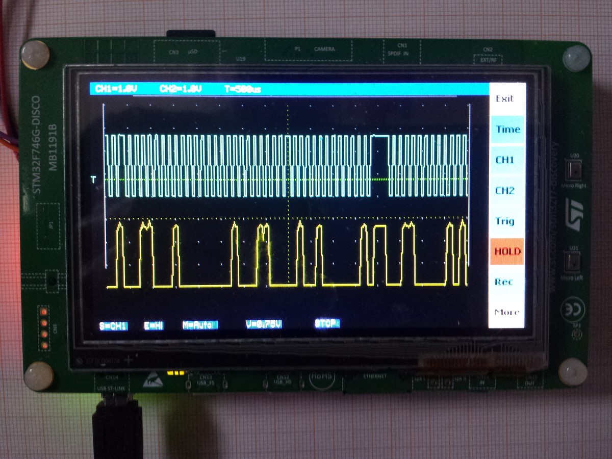

Noch vorrangig vor der vollständigen Funktion des OSCI (Trigger zickt
noch rum), hat mich eine Datenaufzeichnung auf der SD-Karte gereizt. Und
da in der "Demonstration" das "WAVE"-Format sozusagen schon
vorimplementiert war, habe ich das einfach mal als Aufzeichnungsformat
für das OSCI ausprobiert. Bis zu gewissen Sample-Rates lassen sich damit
sogar "lückenlose" Records produzieren...
Wie sich gezeigt hat, lassen sich einige Audio-Programme (z.B. Autacitiy
"https://www.audacity.de/";) für eine (schnelle) Visualisierung
verwenden.
Auch Matlab und Octave haben mit ihren "built-in" Audio-Funktionen kein
Problem die etwas "exotische" OSCI-Wavedatei zu laden. Mehr dazu im PDF.
