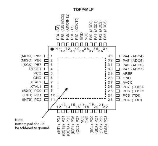

Hallo allerseits,
ich möchte für mein Entwicklungsboard einen ATMega32 im TQFP-44 Gehäuse
benutzen. Nun meine Fragen zu diesem Controller:
1. In diesem Gehäuse sind GND und Vcc an drei Seiten zugänglich. Genügt
es, wenn ich eine Seite anschließe, oder sind diese Pins intern
gebrückt, so dass ich z.B. Vcc auf der anderen Seite wieder abgreifen
kann (siehe Dateianhang). Das wäre wichtig für das Platinen-Layout.

Zu 1:
Ich denk weder-noch. Du musst die Versorgung von allen Seiten
anschliessen, kannst keine Pins weglassen, und den Chip auch nicht als
"Drahtbrücke" missbrauchen.
Ausserdem sollte auch auf jeder Seite ein einzelner Abblockkondensator
ran.
/Ernst
Gast #361549
Zu 1.: Man sollte (v.a. aus EMV-Gründen) alle VCC- und GND-Pins
anschließen und, wie Ernst schon sagte, einen Abblockkondensator an
jedem VCC-Pin vorsehen. Den Chip als Drahtbrücke zu missbrauchen ist
nicht ratsam, da dann u.U. Querströme über den Chip fließen, die ihn
zerstören können bzw. die die Funktion beeinträchtigen.
