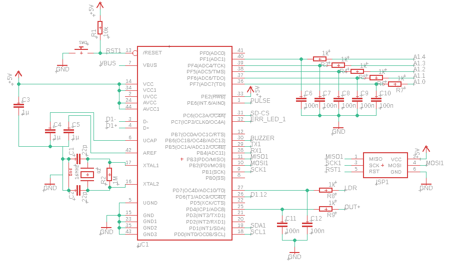

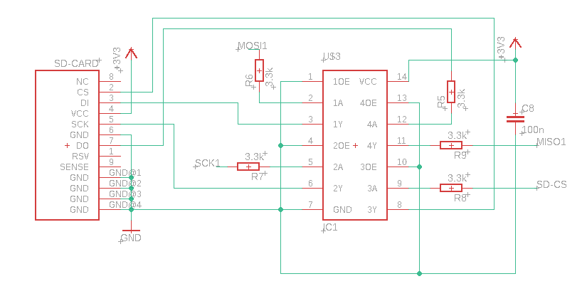

Hi Community,
für ein Projekt habe ich eigene Platinen bestellt. Im Grunde werden
lediglich Messungen durchgeführt und auf einer SD-Card gespeichert.
Als µC verwende ich den ATmega32U4 den ich mittels ISP Schnittstelle und
einem Arduino als ISP-Programmer programmiere. Normalerweise
funktioniert das recht gut. Jedoch wenn der MISO Pin vom µC (Schaltplan
siehe Bild 1) und der MISO Pin von der SD-Karten Schaltung (siehe Bild
2) verbunden sind kommt ein Fehler in der Arduino Software, dass die
Signatur des µC nicht passe.
Seit tagen probier ich das Problem zu lösen, finde jedoch keinen
funktionierenden Weg.
Ich hoffe einer von euch kann mir helfen und verbleibe mit besten
Grüßen!
#5782027
Nimm ein 74AHCT1G126.
Pin 5: VCC -> VCC vom AVR
Pin 4: OUT -> MISO vom AVR
Pin 3: GND -> GND vom Rest
Pin 2: IN -> MISO direkt von der SD-Karte (ohne den Umweg über den
74LVC125A)
Pin 1: OE -> !RST vom AVR
Dazu noch 1*100n direkt zwischen VCC und GND des 74AHCT1G126.
Was macht das?
Dieses IC lässt MISO nur durch, wenn das Reset-Signal high ist. Das ist
es immer im normalen Betrieb. Beim Flashen ist Reset Low, und der
Ausgang des Chips wird hochohmig und stört damit das Programmieren nicht
mehr.
Außerdem sorgt der Chip als AHCT-Typ für eine korrekte Pegelwandlung
3.3V -> 5V.
Weiterer Tipp: an SD-CS einmal 10k Pullup, damit die Karte beim
Programmieren tatsächlich garantiert passiv bleibt.
fchk

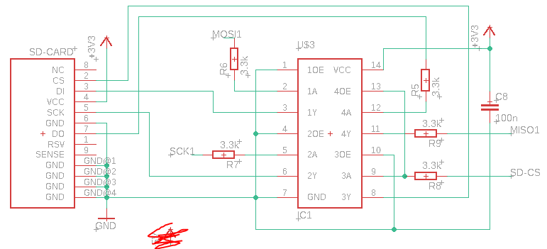

#5782105
Nö, einfach das SD_CS parallel auf 4OE, anstatt ihn fest auf gnd zu
legen.
Die meisten China SD-Karten Adapter machen es auch fast immer falsch und
die Leute wundern sich dass warum man den uC dann nicht mehr
programmieren kann. Diejenigen die den uC über den arduino bootloader
flashen merken es natürlich nicht, bzw erst dann wenn ein zweiter SPI
slave dazu kommt
