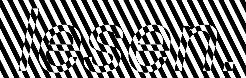

In den Kinderbüchern findet man "verschlüsselte" Botschaften und Tipps.
Sie sehen aus wie eine graue schraffiert gemusterte Fläche.
Man kann den Text nur lesen, wenn man eine spezielle "Lupe"
(Geheimschrift-Decoder) darauflegt.
Seit langem überlege ich, wie man das herstellen / generieren kann.

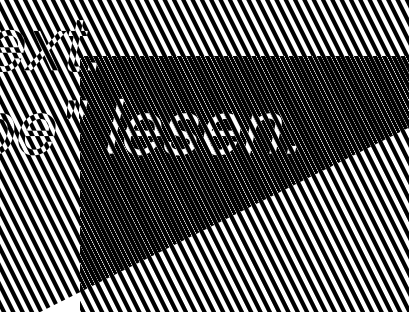

Es ist ganz einfach: die Lupe ist nur eine schraffierte Folie.
Der Text ist ebenfalls mit dem selben Muster schraffierte Fläche, bei
der an der Stelle der Buchstaben die Schraffur invertiert ist.
Das geht mit charpath und clip.
Anbei ein Beispiel und der erzeugende Postscript-Code.
Da die Schraffur größer als der Text ist, kann man das selbe PDF auf
Folie drucken, um die "Lupe" zu erhalten.
Bei guter Druckauflösung kann man die Schrift deutlich kleiner machen.
Viel Spaß!
Moderator #5782501
Stark vergrößert kann man den Text auch ohne Hilfsmittel lesen, da man
dann die genauen Konturen der Buchstaben erkennen kann.
Ich schätze aber, dass es für einen Ausdruck ein optimales Verhältnis
von Schriftgröße zu Druckerauflösung gibt, bei der der Text mit der
Streifenschablone gerade noch lesbar ist, die Vergrößerungsmethode aber
versagt.
Ist auf jeden Fall ein interessanter Trick, den ich noch nicht kannte.
Danke für den Publikmachen :)
