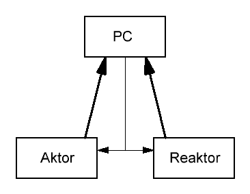

welche drahtlos Verbindung eignet sich am besten für eine synchrone
Datenübertragung von 2 Messwertgeräten (Aktor und Reaktor), wobei die
Daten von den 2 Geräten synchron bzw. synchronisierbar auf einem PC
landen?
Es soll mal so aussehen bzw. funktionieren wie im Bild.
Vom PC wird eine Verbindung zum Aktor aufgebaut und eine zum Reaktor.
Die beiden Teile heißen deswegen so, weil der Aktor (A) beim Gebrauch
die Kraft misst und der Reaktor (R) beim berühren den Druck mit 24
Sensoren misst.
Der Aktor ist eine Stange, die man in der Hand hält mit diversen
Sensoren. Der Reaktor ist eine Teil mit 24 Sensoren und aufgrund der
Druckverteilung soll die Richtung bestimmt werden, von wo die Berührung
kam.
Diese Messdaten von beiden Geräten sollen synchronisierbar zum PC
gefunkt werden und zwar in 10 ms Zeitabstand, alternativ können die
Daten auch erst zwischengespeichert werden und dann in einem Rutsch
gesendet werden, wobei hier eher ein Speicherproblem auftreten könnte,
weil es nur ein paar kB gibt.
Meine Vorstellung ist die, dass ich vom PC eine Broadcast-Message zu
beiden Geräten schicke, in den ein Zeitstempel ist. Dieser
Zeitstempel-Wert wird von den beiden Geräten übernommen und wieder
zurück an den PC geschickt, aber mit den Messwerten hinten dran. Um
nicht alles 10 ms immer einen Zeitstempel zu schicken, was ja nicht
nötig ist, sondern nur hin und wieder, sollen die beiden Geräte den
Zeitstempel-Wert selbständig hoch zählen, sodass man von beiden Geräten
Daten mit gleichen Zeitstempel bekommt um damit die Messwerte zeitgleich
zu bekommen.
Meine Frage ist jetzt, mit welchem Funkstandard kann man das machen?
Bedingung ist:
- der PC funkt am Anfang einmal beide Geräte an, entweder gleichzeitig
oder ganz kurz hintereinander. Gleichzeitig (Broadcast) wäre natürlich
besser. Ab diesem Zeitpunkt senden beiden Geräte unabhängig voneinander
ihre Daten zum PC.
- Die Datenrate ist bei A ca. 50 Byte je 10 ms (Payload) und R vllt. 50
bis 100 Byte. Diese Datenpakete werden alle 10 ms gesendet, also 100
Datenpakete/Sekunde = ca. 50 kBit/s für A und 50 bis 100 kbit/s für R.
Alternativ könnte man auch erst die Messdaten sammeln, z. B. eine
Sekunde lang und dann die gesammelten Daten in einem Rutsch abschicken.
Wichtig ist, dass die Messdaten im PC synchronisiert werden können.
- Regelmäßig soll ein Synchronisiersignal vom PC an A und R geschickt
werden, damit die Geräte nicht zeitstempelmäßig auseinander laufen.
Geht das mit z. B. Bluetooth LE oder anderen Protokollen? ANT+ scheidet
wohl aus, da ist meine ich bei 20 kBit/s Schluss.
