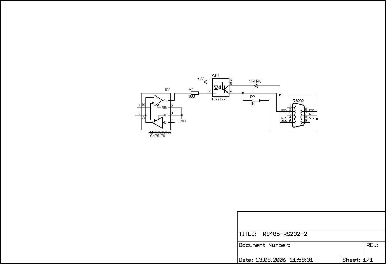

#361870
Hier mal eine einfache Variante mit galvanischer Trennung des PCs. Bis 38400 ok, darüber ist der Koppler zu langsam.

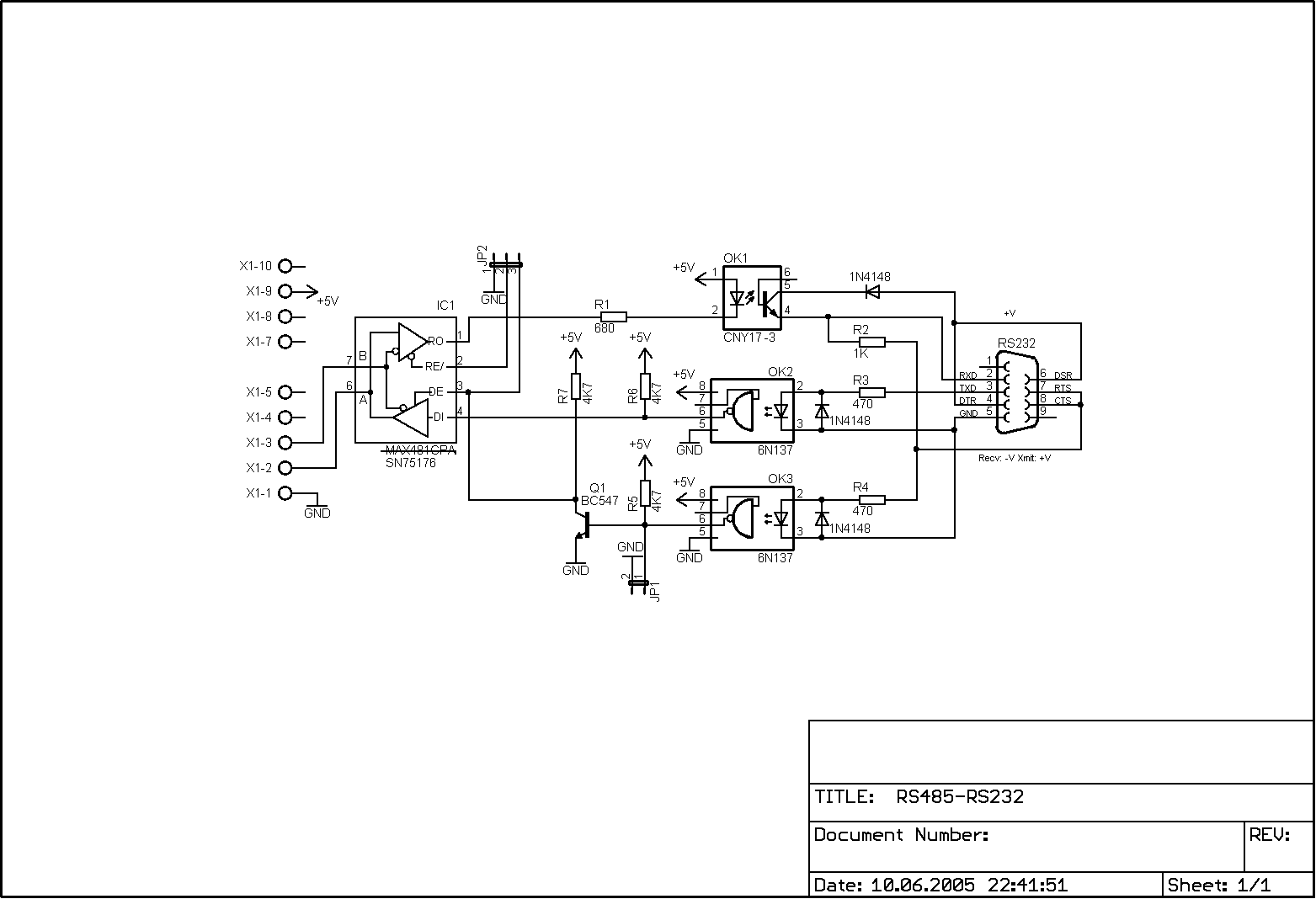

#361871
Und die komplette Version für beide Richtungen. Die Jumper sind für Loopback-Tests.

Hallo Bernd, >Hä ? >Einen RS-485-Bus abhören ? >Wo ist das Problem ? Wie bekommt man es hin, auf der PC-Seite mit dem 9. Bit bei einer Multiprozessorkommunikation auf RS-485-Seite umzugehen? Thomas Was steht in dem 9. Bit drin ? Daten ? Parität ? Fest 1 oder 0 ?
