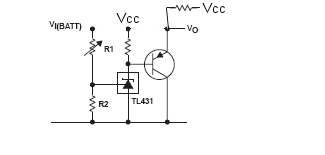

Jörg, wenn ich mich recht entsinne ging es darum, eine Mindestspannung
des Accus zu erkennen. Wie machst du das mit dem TL431, der doch nur
eine (einstellbare) Spannungsreferenz ist? Wäre schön wenn du erklären
würdest, wie du es mit dem TL431 realisieren würdest statt nur TL431 zu
schreiben.

Der TL431 ist das Schweizer Taschenmesser des Elektronikers, der kann
noch vieeeeel mehr ;)
Wenn du einen Spannungsteiler an den Ref-Anschluss anschliesst, so
schaltet der TL431 durch (Anode-Kathode niederohmig) wenn 2,5V am
Ref-Anschluss erreicht worden sind. Anderenfalls ist die Anode-Kathode
Strecke hochohmig (Vereinfacht gesprochen).

Auf Null jedenfalls nicht. Von daher würde ich da noch was
Transistorartiges zwischenklemmen :)
Im Anhang mal ein Gedanke....
Ansonsten könnte man es auch mit der 1,5V Variante des TL431 probieren.
Der geht von Haus aus schon weiter runter.

Mit dieser Schaltung wird's doch noch schlimmer als ohne Transistor,
denn hier ist noch Ube mit drin. Bei 5V-CMOS mag das ja noch
funktionieren, aber bei 3V-CMOS oder TTL hätte ich grosse Bedenken ob
der low-Pegel noch passt.

Jörg S. schrieb:
>>Wieweit runter geht der Anschluss dann?> Auf Null jedenfalls nicht.
Ich sehe grad im TI Datasheet, dass der low-Pegel eines 2,5V TL431 bei
2V liegt. Das ist schon bei 5V-CMOS ziemlich grenzwertig. Und mit Ube
oben drauf unbrauchbar.

Ja, ich sehe was du meinst.
Vielleicht geht's so besser. Zur Not noch ein Transistor/MOSFET zur
Invertierung dahinter.
