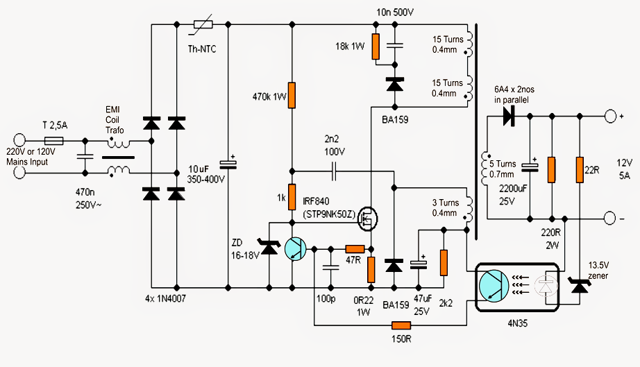

Hallo liebe Kollegen.
Für ein Projekt möchte ich das Netzteil auf dem Schaltplan nachbauen.
Da ich keinen Bausatz dafür gefunden habe, möchte die Bauteile einzeln
bestellen und auf einer Lochrasterplatine anbringen.
Ich weiß aber leider nicht, was für ein Trafo hier verwendet wird, den
passenden habe ich nicht gefunden. Hätte jemande ein Vorschlag für ein
Trafo.
MfG
Waldi

Den Kern kann man etwa folgendermaßen bestimmen:
Der Stromabschalttransistor beginnt bei etwa 3A (0,66V/0,22R) die
Ansteuerung des Mosfet abzuschalten. D.H., solange sich die
Ausgangsspannung noch nicht aufgebaut hat und dann über den OK früher
abgeschaltet wird, muss der Trafo bei 30Wdg. 3A ohne Sättigung
aushalten.
Das kann z.B. ein E25/7 mit AL=200 (L=180µH), oder ein RM10 mit AL~350
(L~310µH) Die Induktivität bestimmt dabei die
Stromanstiegsgeschwindigkeit, also die Schaltfrequenz.

Immerhin 60W Ausgangsleistung, sogar bei 110V~ Eingangsspannung, und für
Schaltwandler eher niedrige Schaltfrequenz auf Grund des blöden
Steinzeit-MOSFET.
Durch die 0.22R wird der Strom durch Transistor und Spule auf 3.5A
begrenzt.
Da die Umladezeit des MOSFETs recht lang ist und die Flanken damit
schräg, sollte die Schaltfrequenz nicht zu hoch sein
200uH belastbar ohne Sättigung mit 3.5A wird ein E-Kern, und dann sollte
der Trafo auch noch einen guten Koppelfaktor haben, ich nehm mal 0.98.
Nimm einen E32/16/9 mit Al=244nH.

Weil Du 12VDC @ 5A brauchst? Das geht anders.
hinz schrieb:
> Das wird aber ein teures Netzteil.
Auf jeden Fall. Ohne Erfahrung gleich einen diskreten Flyback bedeutet
noch dazu mehrfacher Bauteil-Defekt bevor das iwann mal laeuft.
Besser einfach kaufen, bauen spaeter, wenn man mit DC-DC Switchern an
Kleinspannung Erfahrung hat.
