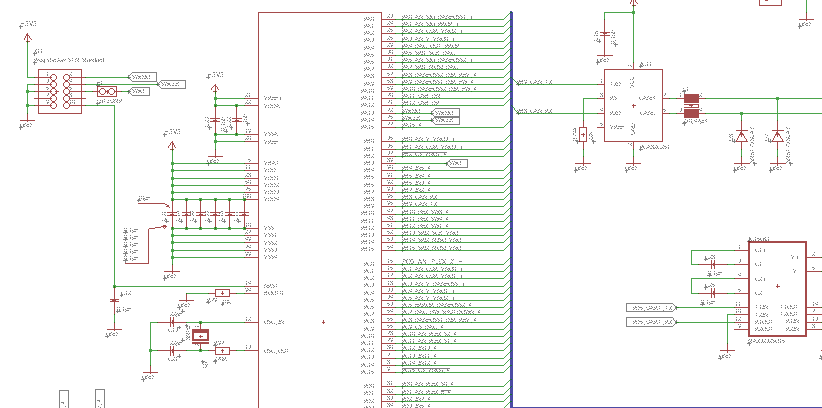

Guten Abend,
Ich verwende STM32F103VCT mit dem CANOPEN_Stack der Firma EMTAS. Für den
CAN verwende ich die PIN PB8-PB9.
Wenn das Programm normal startet, arbeitet der CAN-Bus wie gewünscht.
Wenn ich jedoch debuggen möchte, bricht der Debugger ab, sobald das
Makro "__HAL_AFIO_REMAP_CAN1_2 ();" durchgeführt wird
Auch das "STM32 ST-LINK Utility" kann keine Verbindung herstellen und
die Ausgabe über SWO funktioniert nicht.
Wenn ich das Makro entferne, funktionieren die SWO und der Debugger
normal.
Klarer weiße ohne Can da dieser ja auf den oben genannte Pin
angeschlossen ist.
Auf dem Nucleo Boar mit dem STM32 F103rB funktioniert das debuggen und
der SWO.
Wie finde ich den Fehler?
Danke für Ihre Hilfe

Persönliche Seite #5796720
Google?
https://os.mbed.com/questions/76094/how-to-use-STM32F103RB-CAN/
https://community.st.com/s/question/0D50X00009XkevESAR/lost-swd-debugging-connection-at-halafioremapcan12-
Wenn man sich den Sourcecode der Makros anschaut:
#define __HAL_AFIO_REMAP_CAN1_2()  AFIO_REMAP_PARTIAL(AFIO_MAPR_CAN_REMAP_REMAP2, AFIO_MAPR_CAN_REMAP)
#define AFIO_REMAP_PARTIAL(REMAP_PIN, REMAP_PIN_MASK) do{ uint32_t tmpreg = AFIO->MAPR; \
  tmpreg &= ~REMAP_PIN_MASK;    \
  tmpreg |= AFIO_MAPR_SWJ_CFG;  \
  tmpreg |= REMAP_PIN;          \
  AFIO->MAPR = tmpreg;          \
}while(0U)
/*!< SWJ_CFG configuration */
#define AFIO_MAPR_SWJ_CFG_Pos                (24U)
#define AFIO_MAPR_SWJ_CFG_Msk                (0x7U << AFIO_MAPR_SWJ_CFG_Pos)   /*!< 0x07000000 */
#define AFIO_MAPR_SWJ_CFG                    AFIO_MAPR_SWJ_CFG_Msk             /*!< SWJ_CFG[2:0] bits (Serial Wire JTAG configuration) */
/*!< CANRX mapped to PA11, CANTX mapped to PA12 */
#define AFIO_MAPR_CAN_REMAP_REMAP2_Pos       (14U)
#define AFIO_MAPR_CAN_REMAP_REMAP2_Msk       (0x1U << AFIO_MAPR_CAN_REMAP_REMAP2_Pos) /*!< 0x00004000 */
#define AFIO_MAPR_CAN_REMAP_REMAP2           AFIO_MAPR_CAN_REMAP_REMAP2_Msk    /*!< CANRX mapped to PB8, CANTX mapped to PB9 */
#define AFIO_MAPR_CAN_REMAP_Pos              (13U)
#define AFIO_MAPR_CAN_REMAP_Msk              (0x3U << AFIO_MAPR_CAN_REMAP_Pos) /*!< 0x00006000 */
22
#define AFIO_MAPR_CAN_REMAP                  AFIO_MAPR_CAN_REMAP_Msk           /*!< CAN_REMAP[1:0] bits (CAN Alternate function remapping) */
erhält man als (fast) vollständig substituierte Version:
  tmpreg &= ~(3 << 13);
  tmpreg |= (7 << 24);
  tmpreg |= (1 << 14);
}while(0U);
Das bedeutet es wird korrekt CAN auf Modus 2 geschaltet:
"10: CAN_RX mapped to PB8, CAN_TX mapped to PB9 (not available on 36-pin
package)"
Allerdings wird so ganz nebenbei auch "7" auf "Serial wire JTAG
configuration" geschrieben. Angeblich hat das "Other combinations: no
effect". Da es bei dir ja zu Problemen kommt, würde ich stattdessen mal
die gewünschte Konfiguration drüberschreiben.
Aus deinem Pixelmatsch-Schaltplan ist leider nur vage zu erraten dass du
SWD benutzt. Um also SWD aktiviert zu lassen, versuche statt des
Makro-Aufrufs mal:
AFIO->MAPR = (AFIO->MAPR & ~(AFIO_MAPR_CAN_REMAP_Msk | AFIO_MAPR_SWJ_CFG_Msk)) | AFIO_MAPR_CAN_REMAP_REMAP2_Msk | AFIO_MAPR_SWJ_CFG_JTAGDISABLE_Msk;
Für SWD+JTAG entsprechend AFIO_MAPR_SWJ_CFG_RESET nehmen.
Gast #5797236
> Makro-Aufrufs mal:
Meine Hal war zu alt in der neuen ist das Macro richtig.
