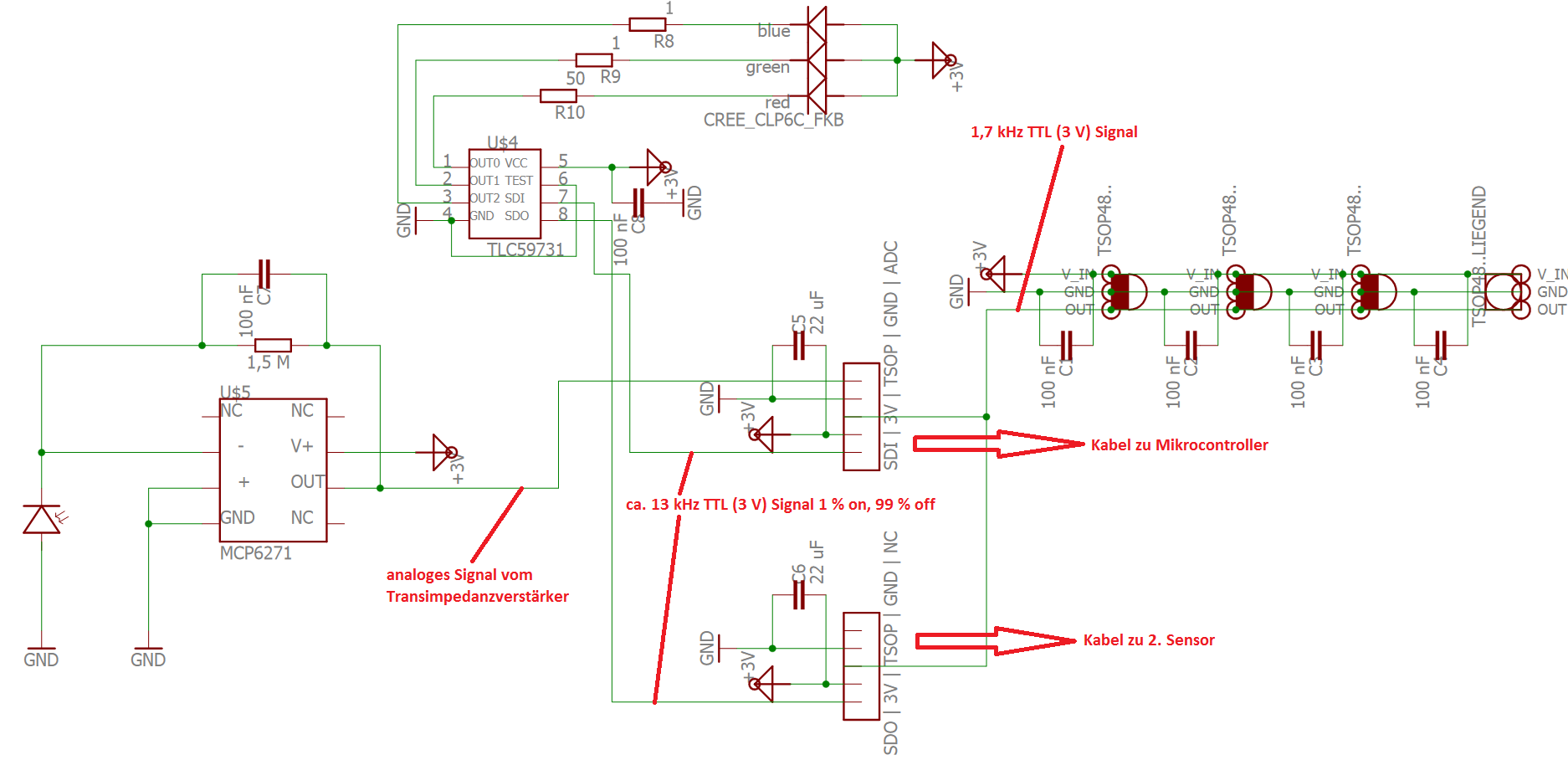

Guten Morgen Forum,
mit Hilfe der Suchfunktion habe ich schon feststellen können, dass EMV
ein sehr beliebtes Thema hier zu sein scheint. Leider habe ich keine
Antwort auf meine konkrete Frage finden können.
Für mein Lasertag-Projekt bin ich gerade dabei, die Elektronik
upzugraden.
Bezüglich EMV habe ich schon in Erfahrung gebracht, dass das
Platinenlayout eine erhebliche Rolle spielt. Hierzu habe ich auch viele
Design-Richtlinien gefunden und m.E. entsprechend umgesetzt.
Allerdings bin ich mir jetzt nicht sicher, wie ich das Kabel, welches
das in der Hand des Spielers gehaltene Gerät mit den Sensoren am Kopf
des Spielers verbindet, entstören soll und ob das überhaupt notwendig
ist.
Das Kabel zwischen Sendegerät (in der Hand gehalten) und Sensor 1 (am
Kopf) besteht aus 5 Leitungen: 3 V | GND | SDI für den LED Treiber (ca.
13 kHz) | Ausgangssignal der TSOP4838 Sensoren (ca. 1,7 kHz) | Analog
Signal eines Transimpedanzverstärkers einer Fotodiode.
Weiterhin gibt es ein Kabel zwischen Sensor 1 (am Kopf) und Sensor 2 (am
Kopf). Bestehend aus 4 Leitungen: 3 V | GND | SDO für den LED Treiber
(ca. 13 kHz) | Ausgangssignal der TSOP4838 Sensoren (ca. 1,7 kHz)
Die Geräte kommunizieren ausschließlich über TTL Pegel (3 V). Die
RGB-Led braucht maximal 80 mA. Das Signal des Transimpedanzverstärkers
der Fotodiode soll lediglich den ungefähren Helligkeitswert angeben,
damit die Helligkeit der LEDs bei Dunkelheit anpgepasst werden kann.
Hier kommt es auch nicht allzu sehr auf die Genauigkeit drauf an.
Nun meine Frage: welche Entstörkomponenten (Spule, Ferritkern, etc.)
sollte ich noch auf der Platine anbringen, um Störaussendungen sowie
Störeinstrahlungen durch das Kabel zu verhindern? Ist das bei diesen
geringen Strömen und Frequenzen überhaupt nötig?
