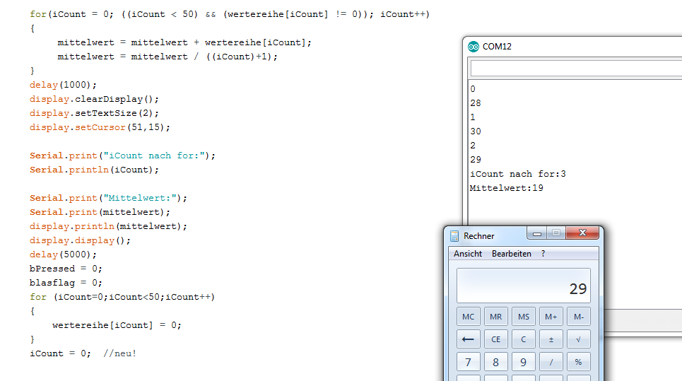

Wird gemacht, danke für den Tipp.
Jetzt habe ich aber noch ein anderes Problem:
Während des Tasterdrückens sollen von einem Analogeingang (Sensor) Werte
eingelesen werden, die in ein int.-Array mit 200 Elementen geschrieben
werden sollen.
Wird der Taster losgelassen, soll ein Mittelwert aus diesen gebildet
werden und dieser auf dem Display ausgegeben werden. Anschließend wieder
in den "warte auf Tastendruck"-Screen gewechselt werden.
Wieso komme ich nicht in die IF-Anweisung (i == 199)?
Ich dachte, ich brauche keine Schleife in der besagten IF-Anweisung, da
die IF-Anweisung ja sowieso solange durchlaufen wird, solange ich den
Taster drücke und dies ja quasi wie eine Schleife durch die Loop vom
Arduino außen herum funktionieren sollte?!
Ich habe den folgenden Code entsprechend kommentiert, wie es
funktionieren SOLLTE aber nicht tut:

überleg mal, was mit dem 'i' passiert, wenn Du den gesamten Ablauf im
Kopf komplett durchgehst. Immer daran denken, es wird immer der gesamte
Loop durchlaufen.
Bis i voll ist vergehen 600s, ist das so gewollt, dass Du so lange den
Schalter drücken musst oder nicht zuende gedacht?
(9.95 min).
Generell: Nimm Berechnungen ausserhalb vor, benutze Tasterfunktionen
nur für die Anzeige.

weil if i==199 gar nicht mehr dazu kommt wenn Taster losgelassen wird.
Das mit den 600s stimmt nicht, hab ich falsch geschaut.
 if((digitalRead(2) == HIGH) && (array_filled == 0))
  display.clearDisplay();
  display.setTextSize(2);
  display.setCursor(10,10);
  display.println("HALLO");
  display.display();
  tasterFlag = 1;
  wertereihe[i] = readSensor();
  if(i == 199)
// WEIL DIESES IF EBENFALLS NUR GEFÜLLT WIRD, WENN AN TASTER HIGH ANLIEGT
  {                        // wenn allen Elementen im Array "wertereihe" Werte zugewiesen wurden...
und wie gesagt, überleg dir was du weiter unten mit i machst.
Teste mal das:
int iCount = 0;
  display.display();
  tasterFlag = 1;
  iCount++;
Serial.println(iCount);
  if(iCount  >= 199)
22
array_filled = 1;
23

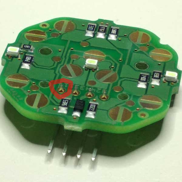

Dummerweise läuft es an meinem PKW Lenkrad nicht oder anders, die Tasten
prellen nach 3 Jahren wie Sau, einmal gedrückt gleich wieder alle
Senderspeicher durchlaufen, na mal sehen ob Putzen was gebracht hat.
Ist es Can Bus oder Widerstandserkennung das weiss ich noch nicht.
Tasten, sind doch glatt eine Widerstandskette und die Stifte unverlötet,
geputzt, gelötet, schaun mer mal
#5797365

>Fussgängerampel button: Egal wie kurz oder lang
Das stimmt schon, aber bei mir WIRD SOLANGE GEMESSEN, BIS ICH den Taster
LOSLASSE.
Ich möchte bewusst nicht eine vorgegebene Zeit lang messen bzw. bis ein
Counter einen bestimmten Wert hat.
Ich bin nun ein Stück weitergekommen, allerdings habe ich noch zwei
Probleme:
Angefangen mit dem wohl dümmlichsten Problem, das ich je hatte.
Der berechnete Mittelwert ist falsch! (siehe Screenshot)
Ich weiß beim besten Willen nicht, warum er diesen richtig berechnet.
Vielleicht habe ich auch Tomaten auf den Augen...
Alle Variablen sind mit 0 initialisiert und und vom Datentyp "int".
Die Bedingung in der for-Schleife habe ich wie man sieht auch
abgeändert, um Array-Elemente mit dem Wert 0 nicht mit in die Berechnung
einfließen zu lassen..
Das zweite Problem ist noch, dass solange der Taster gedrückt wird, im
Display das "HALLO" in etwa im Sekunden(?)-Takt "blinkt".
Wie kann ich dieses ungewollte "blinken" unterbinden?
Vorhin, als ich den Taster gehalten habe, hatte ich das Problem nicht.
Vielleicht könnt ihr mir nochmal kurz helfen.
Danke schonmal!

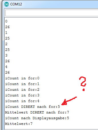

Gast #5797412
Zur Terminalausgabe noch kurz (im Screenshot):
der erste Wert ist die Zählvariable und somit das Element der Array.
der zweite Wert ist der Wert des jeweiligen Elements, usw.
"iCount nach for" ist der Wert, den iCount angenommen hat, nachdem die
for-Schleife durchlaufen wurde.
Und dann der falsche Mittelwert, der sich aus den Werten der
Array-Elemente und dem iCount berechnet bzw BERECHNEN SOLLTE.
#5797552
an JEDER Stelle Werte ausgeben mit Serial.print und überlegen
ich bekomme weder 19 noch deinen echten Mittelwert raus nicht mal
Summe/3 oder Summe/4
dein Index ist ja schon einen Wert weiter also 4 wenn du rechnest.
Irgendwas passt vorne und hinten nicht, Code als Bild ist auch
ungünstig, da kann man nicht mal eben den Compiler anwerfen und nicht
jeder hat Lust unvollständigen Code einzutippen, es fehlt einfach zuviel
Gast #5797615
Hallo nochmal,
hier nun der Code in Textform und ein aktueller Screenshot der
Terminalausgabe, nachdem ich nun noch mehr Serial.print() eingefügt
habe.
Wie du bereits sagtest:
Warum zum Henker wird der iCount nochmals um 1 erhöht, obwohl innerhalb
der for-Schleife keinerlei Zuweisung an iCount geht? Ich erhöhe iCount
lediglich bei jedem Schleifendurchgang um 1.
                        for(iCount = 0; ((iCount < 50) && (wertereihe[iCount] != 0)); iCount++)
                             Serial.print("iCount in for:");
                             mittelwert = mittelwert + wertereihe[iCount];
                             mittelwert = mittelwert / (iCount+1);
                        Serial.print("iCount DIREKT nach for:");
                        Serial.print("Mittelwert DIREKT nach for:");
                        Serial.println(mittelwert);
                        delay(100);

#5797622
du musst programmieren lernen, solange
wird iCount erhöht, wenn (wertereihe[iCount] != 0))
ist durch
iCount++ davor!
ja schon ein weiter!

#5797775
lerne abweisende Schleife und nicht abweisende Schleife
deine For Schleife incrementiert am ENDE den Index zu 3 (von 0-2 sind 3
Werte)
und prüft dann wieder am Anfang huch nanu da ist ja nichts mehr ->
&& (wertereihe[iCount] != 0) also raus hier
und dann mittelst du durch (iCount+1) = 4
was soll da rauskommen wenn du nur 3 Werte hast?
