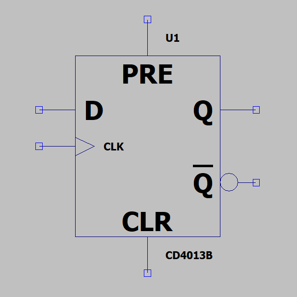

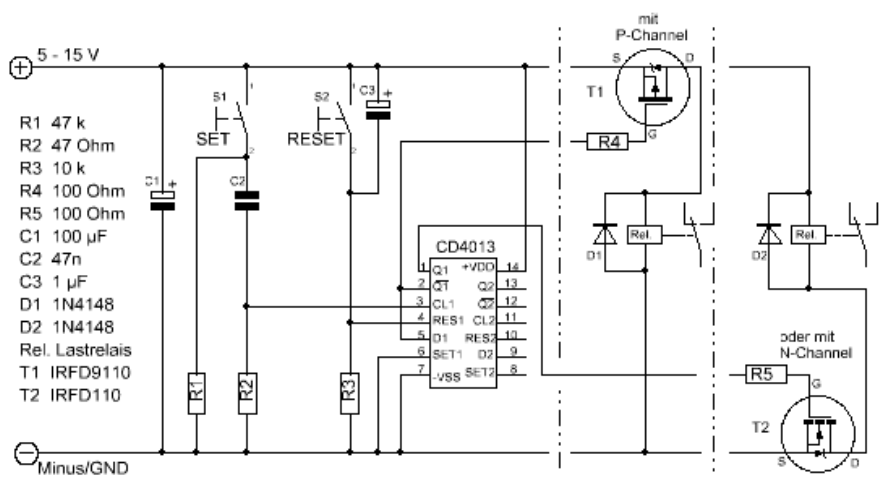

ich würde gerne ein Stromstoßrelais mit dieser Schaltung (wie hier
abgebildet "Schaltung_cd4013.PNG") simulieren. Das Problem ist nur, dass
ich für LTSpice zwar ein Modell gefunden habe das diesen IC abbilden
soll aber dieses Modell andere Anschlussbezeichnungen hat als der
eigentliche IC (Abbildung "cd4013b.PNG").
Kann ich diese Simulation überhaupt mit dem Modell durchführen? Und wenn
ja, welche Anschlüsse des Modells entsprechen dann den Anschlüssen des
realen ICs?
Vielen Dank für eure Hilfe
Für logische Funktionen sind Logik Simulatoren besser geeignet. Spice
zielt mehr auf die analogen Funktionen ab. der 4013 ist ein DUAL
FlipFlop. Im Schaltplan sind beide drin in deinem Spice nur eines.

Das macht nichts. Spice-Modelle stellen immer nur ein Funktionselement
dar, nicht die physische Ausführung eines Bauteils. Bei einem
Vierfach-Operationsverstärker stellt das Modell auch nur einen der vier
Verstärker dar, ohne auf dessen Anordnung im Gehäuse einzugehen.
Der 4013B enthält zwei Systeme. Im Anschlußplan ist das jeweils die 1
oder 2 am Ende des Pinnamens. System 2 wird hier gar nicht benutzt, die
Pins sind alle offen. Also musst Du nur die im Schaltplan mit System 1
verbundenen Signale an das Spice-Modell anschließen.
Der Setzeingang heisst im Schaltplan "SETx" und im Modell "PRE", der
Rücksetzeingang heisst links "RESx" und rechts "CLR". Der Rest ist
gleich benannt.
Wenn Du irgendwann mal was simulierst wo beide Systeme des 4013B
benötigt werden, dann musst Du das Spice-Symbol zweimal verwenden. Die
Unterscheidung erfolgt dann durch den Namen, z.B. "IC1A" und "IC1B".
LTspiceXVII Anleitung für Flipflops
1.
Nimm ein "dflop" aus [Digital] und lege das in deinen Schaltplan.
2.
Rechtsklick auf das platzierte Symbol. Ein Dialogfenster mit allen
Attributen geht auf.
In der Zeile SpiceLine das Untenstehende eintragen, falls du 15V hast.
Ansonsten halt die Versorgungsspannung die du hast.
SpiceLine Vhigh=15 Td=50n Trise=50n
OK

Vielen Dank an alle, ich konnte jetzt simulieren und habe auch die
gewünschten Ergebnisse erzielen können. :)
