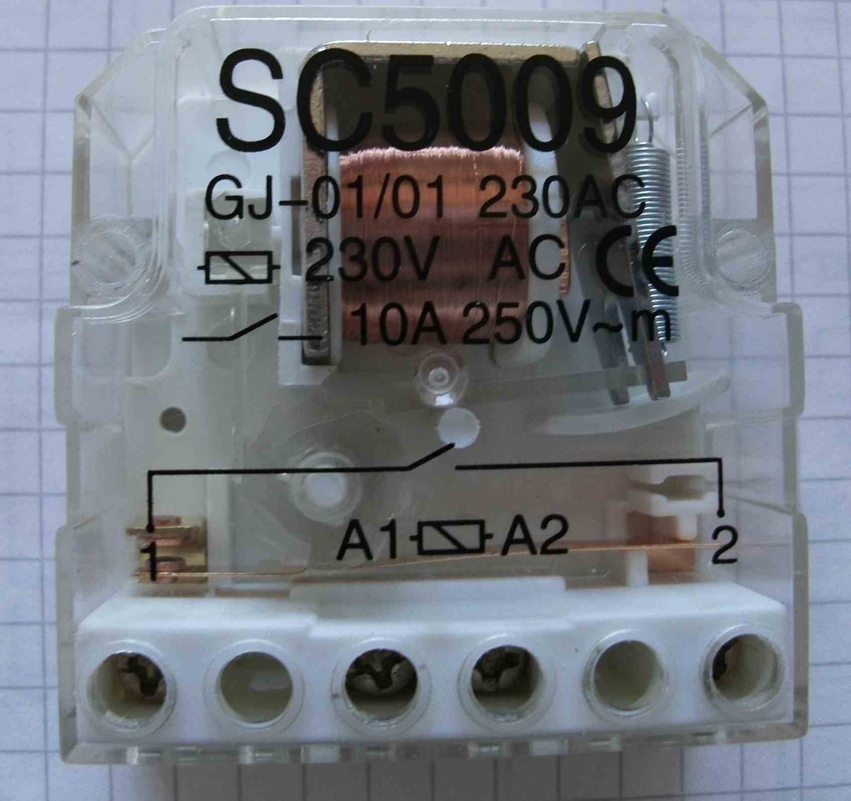

#5800216
Pat schrieb:
> Also wieviel muss man denn
> zusätzlich noch wissen?
zum Beispiel hat ein bistabiles Relais zwei Schaltzustände, die vorher,
oder beim Einschalten der Betriebsspannung, nicht klar definiert sind.
Kann auf Stellung "Ein" oder auf Stellung "Aus" stehen.
Bei jedem Impuls nun wird der vorherige Zustand in den entsprechenden
dazu komplementären geändert. Das hattest Du ja oben schon als "Toggeln"
bezeichnet. Die Begriffe bistabiles Relais und Stromstoßrelais werden
schon einmal durcheinandergeworfen. Was in den Bildchen oben zu sehen
ist, firmiert unter dem Begriff Stromstoßrelais. Beiden gemeinsam ist,
dass die Änderung des Schaltzustandes erhalten bleibt, ohne, dass die
Relaisspule ständig Strom ziehen muss. Ein "Stromstoß" reicht da.

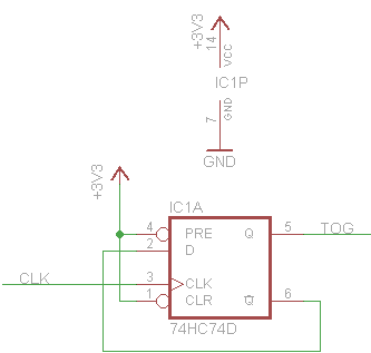

#5801033
Pat schrieb:
> Zu meinem Problem:
> Ich habe einen digitalen Trigger der mir ein HIGH-Signal liefert, wenn
> etwas passiert. Dieses Signal soll nun bei einer steigenden Flanke einen
> analogen Schalter togglen. Der Schalter speist 0V oder 3,3V je nach
> Zustand.
Dafür ist ein D-FlipFlop ideal.
> Wenn es hierfür ein Bauteil gäbe was ich direkt verbauen kann, wäre das
> super.
74HC74. Siehe Anhang. Ein Relais ist dafür vollkommener Nonsense!
