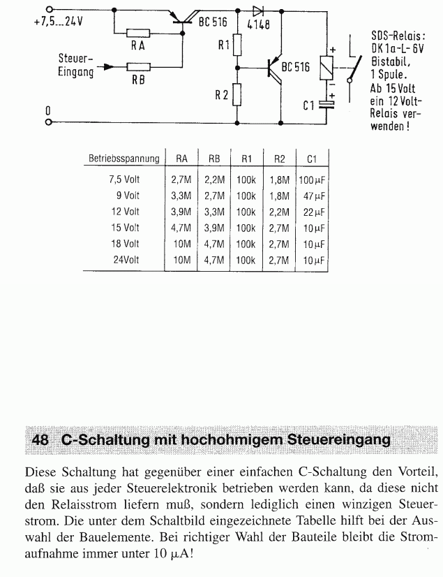

Ich verwende zur Zeit ein Relais mit einer Spule und
verwende den Trick mit dem Ladekondensator.

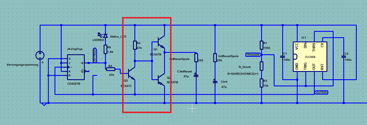

von Harry R. (harryr)
Das klingt  gut, wenn ich wüßte wie :o)
Ich habe mal meine Schaltung als png angehängt.
Kurze Erklärung :
a) Der NE555 wird als Schmitt-Trigger betrieben,der druckempfindliche
   Widerstand R_Druck ändert bei Druck seinen Wert von n MOhm zu ~ 7k
Tastmodus:
Das Triggersignal von NE555 geht via R3 (wenn dieser Modus gewählt ist)
an den Treiber (ab Q3) wodurch dann das Relais schaltet.
Nimmt man den Druck weg (vom D-Widerstand) schaltet das Relais wieder
zurück.
Schaltermodus:
Von R3 geht es in den CD4027, der als Teiler arbeitet.
Nimmt man den Druck weg (vom D-Widerstand) passiert nichts,
drückt man nochmal auf den D-Widerstand schaltet das Relais wieder
zurück.
Wenn ich nun die Schaltung ausmache (= Versorgungsspannung aus)
kann das Relais in einem beliebigen Zustand, wünschenswert wäre aber,
dass es einen definierten Zustand hat.
So, ich hoffe das wurde gut genug beschrieben.
Viele Grüße
Die Schaltung kann so nicht funktionieren, Diode in Reihe mit einem
Kondensator ist meistens nicht so günstig.
Ich würde das mit einem µC aufbauen. Erspart eine Menge Logik-Gedöns wo
sich Fehler einschleichen können.
Stimmt, die Diode ist da fehl am Platz, das ist noch ein Relikt
(für eine 2-spulige Variante). Denkt sie euch einfach weg.

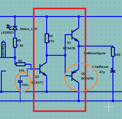

Grüßle Harry
von ... (Gast)
Harry R. schrieb:
> Das steuernde Element ist ein via NE555 realisierter Taster (siehe
> Schaltbild)
Die Ansteuerung des Relais sieht mir aber ziemlich komisch aus.
Was soll die Diode, was der Elko und wieso sind die Transistoren so
merkwürdig verschaltet?
Das ist weil er probiert, das bipolare Relais ohne Vollbrücke über den
Lade/Entlade-Stromstroß des Kondensators umzuschalten. Kann klappen,
kann schiefgehen.
Übrigens kann diese Schaltung beim Einschalten nur nach Plus einen
definierten Zustand einnehmen. Nach Masse hin schalten geht nicht weil
der Kondensator dann noch nicht geladen ist und der Impuls somit ins
Leere laufen würde.

Bei dauernd an Spannung angeschlossenen Relais und Gegentaktausgang
klappt das problemlos und wurde vom Hersteller auch empfohlen. Wird
die Versorgung zwischenzeitlich abgeschaltet kann sich der Kondensa-
tor entladen und es funktioniert nicht mehr.

Oder halt zum stromsparen. Das hätte vlt. so etwas wie im Anhang geben
sollen, braucht nur ein paar μA Steuerstrom anstelle der -zig mA oder je
nach Spulenwiderstand eben. Die "C-Schaltung" ist de Teil rechts.

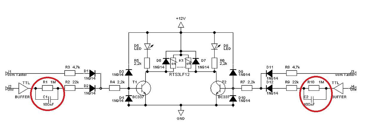

Das ist doch bestimmt nicht gemeint.
Meine Schaltung oben
https://www.mikrocontroller.net/attachment/391261/Relais_mit_zwei_Spulen_.jpg
hat ein Relais mit Spulenmittelanzapfung, beziehungsweise zwei Spulen,
womit man den Schaltzustand definiert ansteuern kann.
(Bistabil, 2 Spulen, Polarisiert laut Herstellerangaben)
Man hat theoretisch
vier Zustände:
A  B  Schaltzustand
0  0  noch nicht definiert entweder, EIN oder AUS.
1  0  EIN
0  1  AUS
1  1  vorher definierter Schaltzustand wird gehalten
      bei Asymmetrien schaltet die Spule, die zeitlich einen Tick eher
auslösen kann.
Durch die vorgeschaltete Logik wird das richtig gemacht.
Also Logik wird so eingerichtet, dass sie bei jedem Einschalten der
Versorgungsspannung einen POSR (Reset) ausführt,
und dazu gehört dann auch Triggerimpuls auf die AUS Spule. Oder was man
eben möchte.

Karl B. schrieb:
> Hi,
> für mich ist das Relais-Schaltzeichen nicht erkennbar. Es ist für mich
> das Schaltzeichen eines Widerstands eingezeichnet.

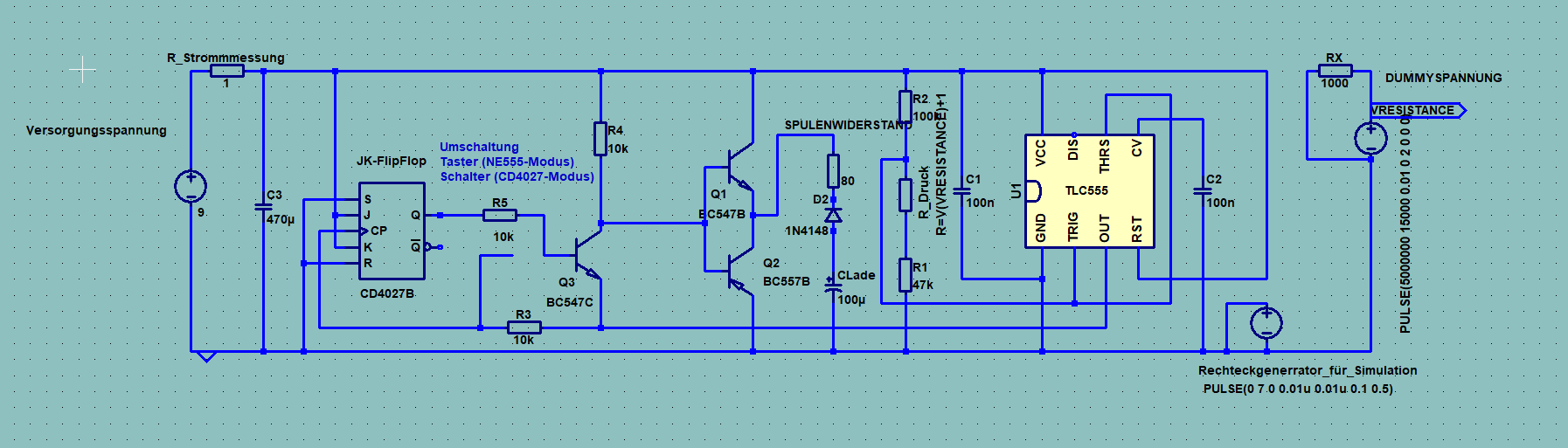

> OK. Soll den Spulenwiderstand symbolisieren.
Ja, so ist es. Ich habe LTSpice verwendet und dort kein Relay gefunden.
Für die Simulation hat es auch ein Widerstand getan.
> Aber, bevor hier herumgerätselt wird, verstehe die Sache so:
> Durch das Relais (und die Diode) fließt Ladestrom. Der ist so groß, dass
> das Relais sicher anzieht. Dann ändert sich auch bei 5-E-ten Teil
> abgefallenem (Rest-) Ladestrom am Zustand des Relais nichts.
Die Diode bringt mich noch um, sie ist mehr als überflüssig und daher
als nicht vorhanden zu betrachten. Nach Q1/Q2 kommt das Relay, dann der
Ladekondensator.
> Vorteil, Schaltung zieht nicht ständig Relais-Spulenstrom.
Stimmt.
> Das geht also doch nur
> mit einem "Stromstoßrelais", oder wie die Leute das hier präziser
> bezeichnen möchten, wenn Schaltzustände pro Impuls geändert werden
> sollen. Sonst zieht das Relais während des Ladestroms an, und fällt
> wieder ab, wenn Kondensator geladen.
Es ist ein bistabiles (einspuliges) Relay  (Zettler AZ850P1-5 )

von Karl B. (gustav)
Harry R. schrieb:
> Also dadurch, dass der Strom in der Spule bei
> Laden/Entladen in unterschiedlicher Richtung fliesst. Das sollte ja auch
> bei einem Relay mit zwei Spulen gehen, wenn ich einfach nur eine davon
> beschalte, oder ?
theoretisch ja, durch Umpolen der Spannung wird der jeweils andere
Schaltzustand erreicht. Beim polarisierten Relais.
Hab es aber nicht ausprobiert. Kann also nichts dazu sagen, ob die Kraft
nur einer Spule da ausreicht, um den Kontaktsatz mechanisch zu bewegen,
wenn lediglich umgepolt wird.
So, um das Thema zu einem gelungenem Abschluss zu bringen habe ich die
vorläufig endgültige Schaltung (warum vorläufig später) mal angehängt.
Das Problem mit dem definierten Anfangsstatus habe ich relativ robust
gelöst.
Ich verwende jetzt ein bistabiles Relais mit zwei Spulen.
Die "SetReset-Spule" wird zur Laufzeit durch den NE555 (bzw den CD4027)
getriggert, sie schaltet also das Relais wie gewünscht.
Die "Init-Spule" schaltet beim Einschalten des Geräts und nur da genau
einmal durch und setzt das Relais auf den gewünschten Anfangszustand,
den ich sozusagen empirisch ermittelt und damit definiert habe.
Ist eigentlich egal, aber für die Platine und die Funktionalität ist es
halt schon wichtig was wo am Relais geschaltet wird :-)
Ich habe auch mit dem zweiten JK-Flipflop des CD4027 experimentiert,
aber mir war es nicht möglich ihn dazu zu bringen direkt nach dem
Einschalten einen definierten Zustand zu erzeugen (zb. via Dioden-Oder
auf Q3).
Anyway, ich bin zufrieden, die Schaltung klappt wunderbar.
Danke für eure Hilfe !!!!
So, und nun zu dem einschränkendem vorläufig.
Ich sehe noch Stromsparpotential, wenn ich komplett alle Transitoren
ersetzen könnte und das durch irgend einen "Vierbeiner" in
MosFet-Technik ersetzen könnte. 4-Beiner bedeutet, dass die Transistoren
+ Widerstand im roten Rechteck ersetzt werden. Wenn es dann 6 Beine sind
auch okay ..
Vorbedingungen U=9V, Signalspannung 0 - 8V, Strom am Ausgang max. 100 mA
(real ~ 25mA)
Wenn ihr mir da noch weiterhelfen könntet ..
VG Harry

von Ach Du grüne Neune (Gast)
E und C von Q2 waren vertauscht. Hätte zum Starten nicht auch einfach
nur ein 100nF Kondensator gereicht?
Also ich schau das nachher nochmal nach, ich bin der Meinung dass ich
das nicht vertauscht ist, sogar bei LTSPICE funktioniert das so.
Oder habe ich da nur Glück, dass es auch so funktioniert ?
