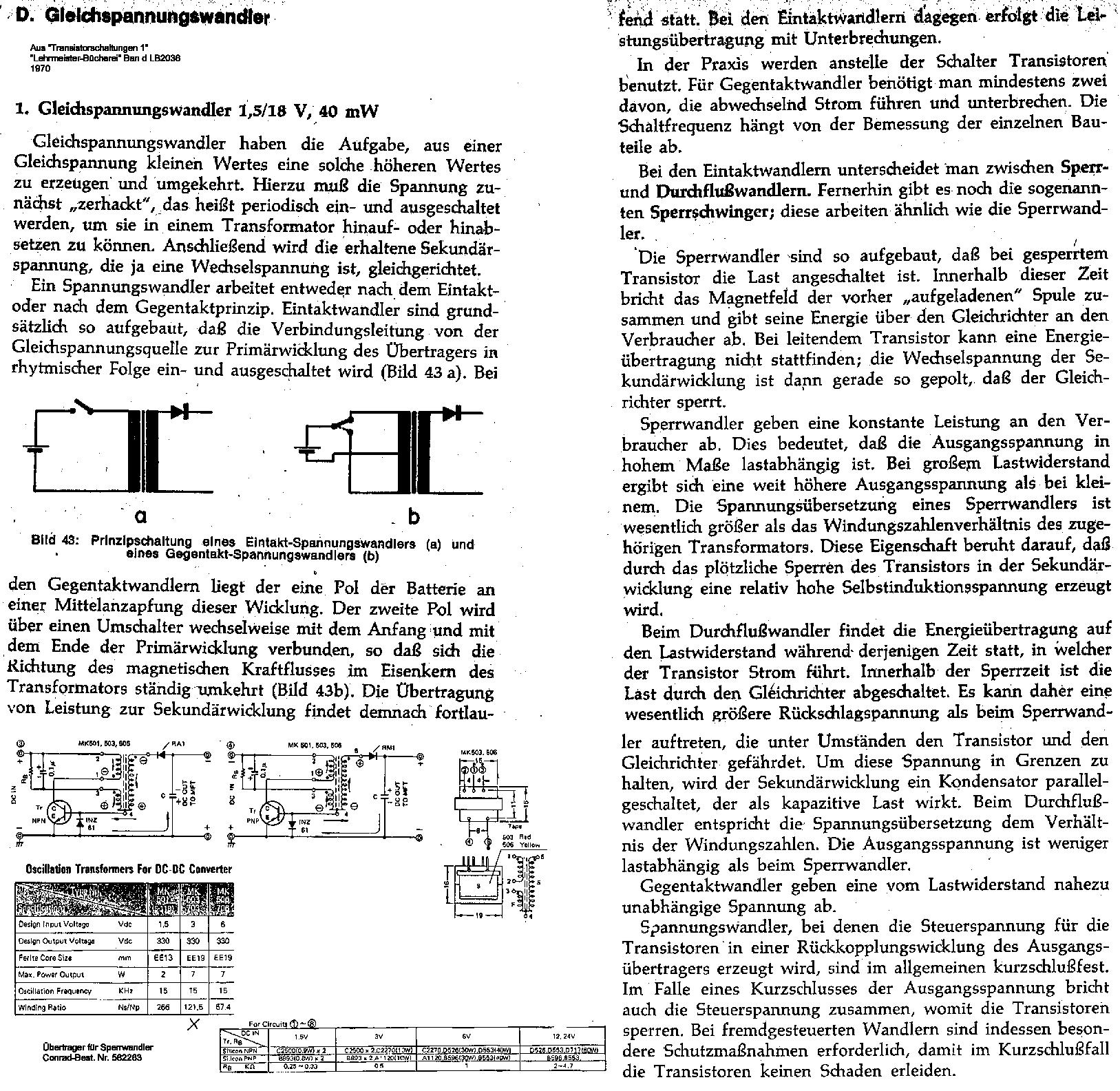

Ich hatte das schon mal irgendwo gepostet, jetzt halt nochmal, Info über
Sperrwandler und Datenblattauszug vom Conrad Sperrwandler-Trafo mit
Schaltplan. Da ist auch kein Schwingkreiskondensator drin. Der
Oszillator hat irgendeine Resonanzfrequenz, die sich vermutlich aus den
Schaltzeiten des Transistors ergeben.
