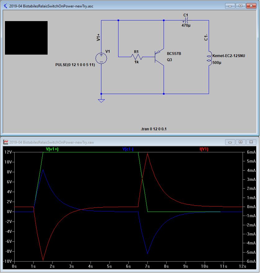

Ich möchte eine Schaltung aufbauen mit einem einspuligen bistabilen
Relais.
Das Relais soll anziehen wenn Versorgungsspannung anliegt, und abfallen
wenn die Spannungsquelle getrennt oder abgeschaltet wird. Dazwischen
soll das ganze Leistungsfrei sein, daher das bistabile Relais.
Im Anhang mal ein erster Gedanke - der so natürlich schon mal gar nicht
funktionieren kann, das habe ich schon gemerkt - aber beim aufbau der
simulation ist mir auch aufgefallen das das abschalten der
Spannungsquelle ja kein trennen sondern ziehen auf 0V ist.
Bevor ich mir nochmal Gedanken mache bzw. richtig anfange mit Gedanken
;) zur Schaltung: kann ich mein Anwendungsszenario (abschalten/abklemmen
der Spannungsquelle) mit LTSPice überhaupt simulieren?
Und wenn nicht gibt dazu Alternativen womit das geht?
